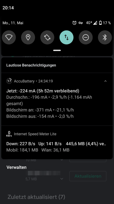

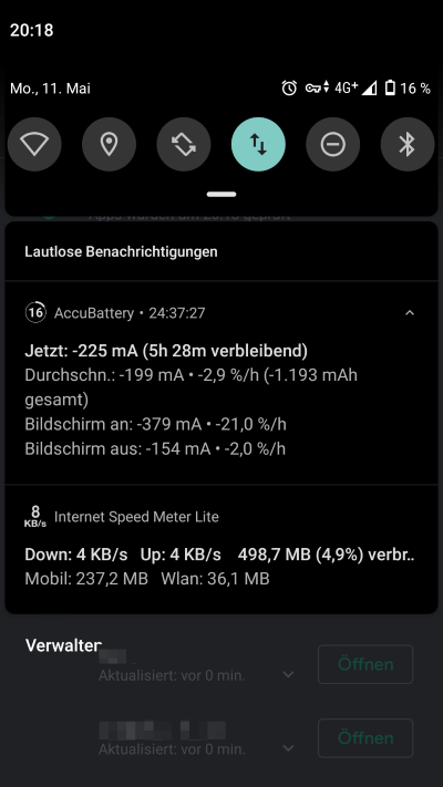

mir ist aufgefallen, dass die Android-Updates per WLAN viel mehr Volumen verbrauchen, als über die mobilen Daten. Zur Veranschaulichung:

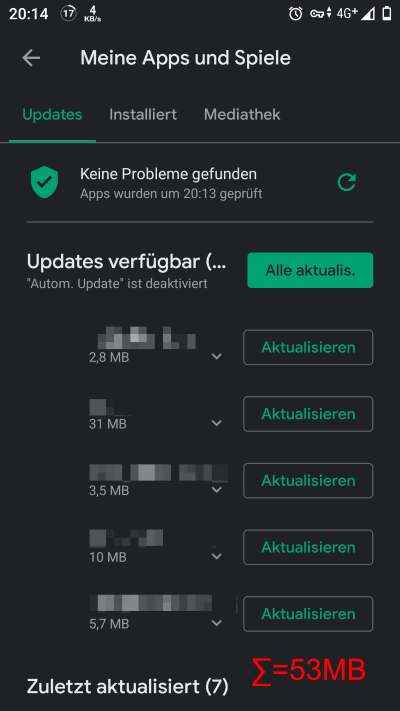

Verbrauchtes Datenvolumen [mobil] vor den Updates: 184,1MB:
Updategrößen der aktuell anstehenen Updates: 53MB:
Verbrauchtes Datenvolumen [mobil] nach den Updates: 237,2MB:
Macht also 184,1MB+53MB=237,1MB - passt also.

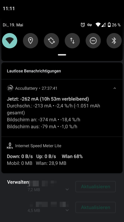

Aber nun per WLAN:

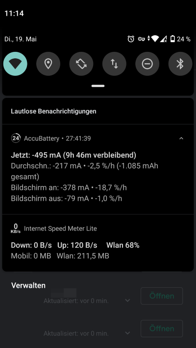

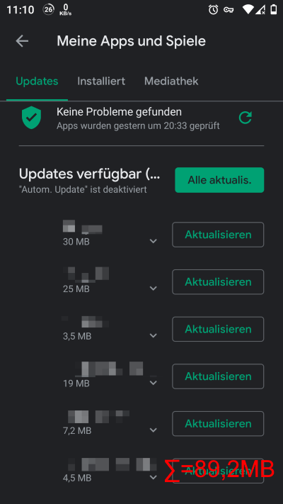

Verbrauchtes Datenvolumen [WLAN] vor den Updates: 28,9MB:
Updategrößen der aktuell anstehenen Updates: 89,2MB:
Verbrauchtes Datenvolumen [WLAN] nach den Updates: 211,5MB:
Eigentlich wäre es bei 118,1MB fertig gewesen.

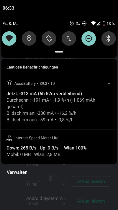

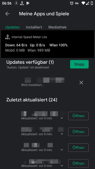

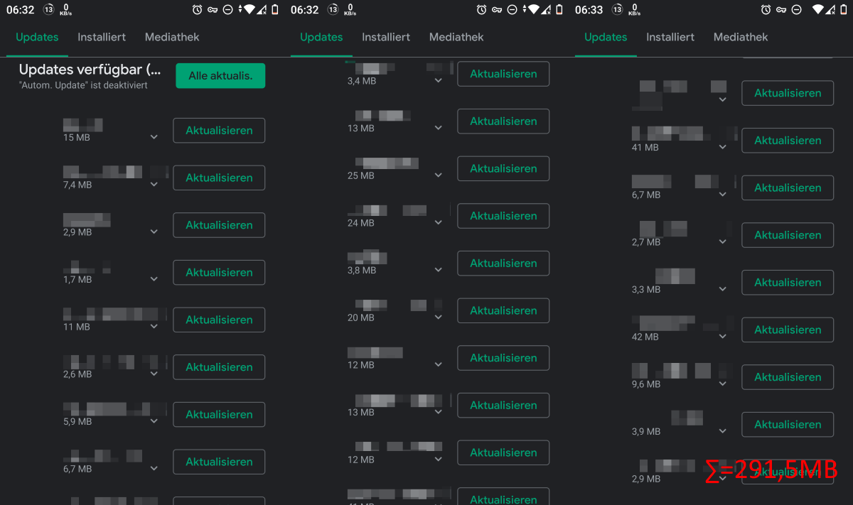

Verbrauchtes Datenvolumen [WLAN] vor den Updates: 2,8MB:
Updategrößen der aktuell anstehenen Updates: 291,5MB:
Verbrauchtes Datenvolumen [WLAN] nach den Updates: 989MB:
Hier sind also 697,5MB zu viele Daten "geflossen".

Da der TE es nicht erklärt: Auf dem ersten Bild ist jeweils das bisher verbrauchte Volumen bei WLAN und Mobil vor den Updates zu sehen, auf dem mittleren die aufaddierte Größe der verfügbaren Updates, und auf dem dritten dann das verbrauchte Volumen nachher. Das wäre alles besser in Tabellen im Post aufgehoben gewesen, anstatt die Zeit mit dem Verpixeln der Grafiken zu verplempern.
Fazit des TE: Bei aktiver Mobilverbindung passt nach den Updates der Verbrauch zur Größe der verfügbaren Updates, bei WLAN nimmt das Volumen um deutlich mehr als die Größe der Updates zu.
