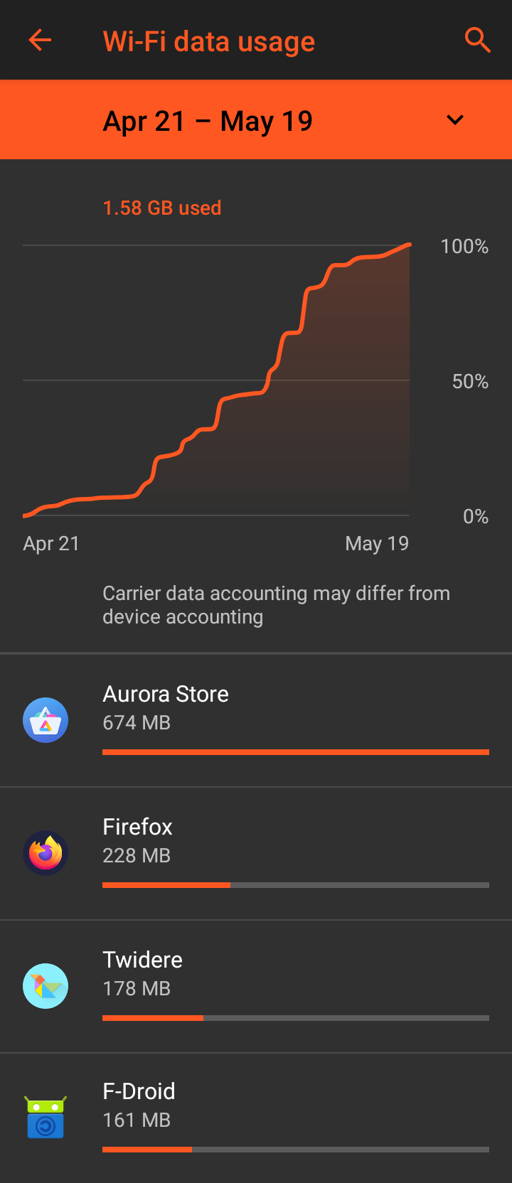

Updates per WLAN verbrauchen mehr Volumen als ĂŒber die mobilen Daten

Du kannst dir doch anzeigen lassen, welche Apps fĂŒr den Traffic verantwortlich sind.
Irgendwie so:
Kann man da nicht evtl. was sehen?
  • GefĂ€llt mir
Reaktionen: cartridge_case

Nixdorf schrieb:
Hast du eine Möglichkeit, den Traffic des GerÀts vom Router aus zu messen?
Genial: 32MB Updates lt. Adnroid. Vom Router gemessen Bytes: 19,176.
Jetzt verstehe ich gar nichts mehr. Die app hat wieder ĂŒber 60MB "gemessen".
Edit: Jetzt sind es plötzlich 93,301 Bytes und ich habe "nur" Chrome geöffnet. Intern nur wenige Megabytes mehr gemessen.
