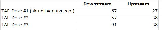

Meine Leitungskapazität laut FritzBox gibt den Speed nicht her, obwohl mir die Verfügbarkeitschecks der Anbieter etwas anderes sagen.
Verfügbarkeitschecks sagen mir für meine Adresse immer DSL 100 zu, höchstes Angebot Telekom ist DSL 175 (die Fallback-Option bei DSL 250), höchstes Angebot 1&1 sowie o2 sind "echte" DSL 250.

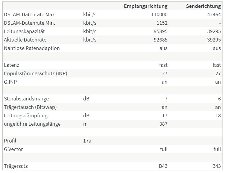

Meine FritzBox gibt mir folgende DSL Informationen:
DSLAM passt (die 7490 kann nicht mehr als die 100 MBit), aber die Leitungskapazität in Down- & Upstream reicht nicht.
Bisherige Lösungsversuche / Ideen:
Ich habe in meiner Wohnung (Neubau 2014) 3x TAE-Dosen, also habe ich die FritzBox gestern abend mal umgesteckt und sich jew. synchronisieren lassen. Kam mir weil der 1&1-Techniker beim Setup DSL 50 zu mir sagte, dass er an den TAE-Dosen unterschiedliche Messergebnisse bekommt und vermutet, dass bei der Wohnungsverkabelung geschlampt wurde. "DSLAM Max." war jew. gleich, die Leitungskapazitäten aber sehr unterschiedlich:
Bevor ihr jetzt sagt "wo ist dein Problem, nimm halt TAE Dose #3" :) :
TAE-Dose #3 liegt am denkbar ungünstigsten Ort der Wohnung (ungenutzter Raum am falschen Ende der Wohnung; dicke Wände; kein 5GHz WLAN; 2,4 GHz WLAN mit max 50 MBit; Powerline auch nur 50 MBit). Den Router da anzuschließen ist wegen den sich ergebenden / zu lösenden Netzwerkproblemen für mich genauso attraktiv wie das Kabelnetz-Experiment bei Unitymedia ...
Fragen:
Frage #1:
Gibt es aus eurer Sicht irgendeine Möglichkeit den Speed an den ersten beiden TAE-Dosen zu erhöhen?? Kann ein Techniker da was machen?? (also ohne Kabel aus der Wand zu reissen..., ich wohn hier zur Miete) Evtl. neue Dosen oder am Hauptverteiler was anpassen?
Frage #2:
Kann ich davon ausgehen, dass bei Supervectoring (also ab DSL 175/250) das Problem bei TAE-Dose #1 & #2 immer noch besteht?
Oder könnte es da passieren, dass ich plötzlich an allen 3 Dosen den vollen Speed bekomme?
Frage #3:
Sonst irgendwelche Ideen, die ohne TAE-Dose #3 und ohne Kabelnetz/Unitymedia auskommen? ;)

Zu den Werten deiner FritzBox an den 3 TAEs, man könnte die genutzten Drähte direkt durchschalten. Dann wären die ungenutzten Dosen stillgelegt (kann man jederzeit wieder rückgängig machen) und das Signal wird direkt ohne Parallelschaltung (tödlich für VDSL) oder Reihenschaltung (unnötig aber richtig gemacht okay) direkt auf die gewünschte Dose gehen.
Zu Frage#2: Besser wird’s nicht, kann sogar noch schlimmer werden. Höhere Bandbreite = Höhere Ansprüche an die Verkabelung.

Ehrlich gesagt verstehe ich eure Antworten nicht. Die Leitungskapazität an Dose 3 ist so wie zu erwarten wäre wenn die geschätzte Leitungslänge einigermaßen hinhaut. Die Verfügbarkeitsaussage passt sowohl zur geschätzten Leitungslänge als auch zur angegebenen Leitungskapazität an Dose 3.
Für mich sieht das so aus als würde es ausreichen die nicht gebrauchten Dosen abzuklemmen (hinter der genutzten) und/oder zu überbrücken (vor der genutzten).

@dermoritz
Die angezeigt DSLAM Max. Rate ist nur was derzeit als VDSL Profil hinterlegt ist,
stellt man ein 25er VDSL Profil ein stehen da auch nur 25k/5k.
Seine nutzbare Datenrate wird aufgrund des 50k Vertrages im Radiusserver auf die vertragliche Bandbreite gebremst. Beispiel: Router synchronisiert mit 100k/40k, ich gebe der FritzBox aber Zugangsdaten die aus einem 16k/1k Vertrag stammen, dann kann ich trotz der hohen Synchronisierung nur die 16k/1k nutzen.
Wenn er jetzt auf den 100er Vertrag wechselt würde ohne Änderung nur ca. das ankommen was unter Leitungskapazität steht, das ist der derzeit relevante Wert.
Bei einem Wechsel wird das Profil angepasst, allerhöchstens kommt ein anderer Port vor die Leitung, das Erdkabel bleibt das gleiche.

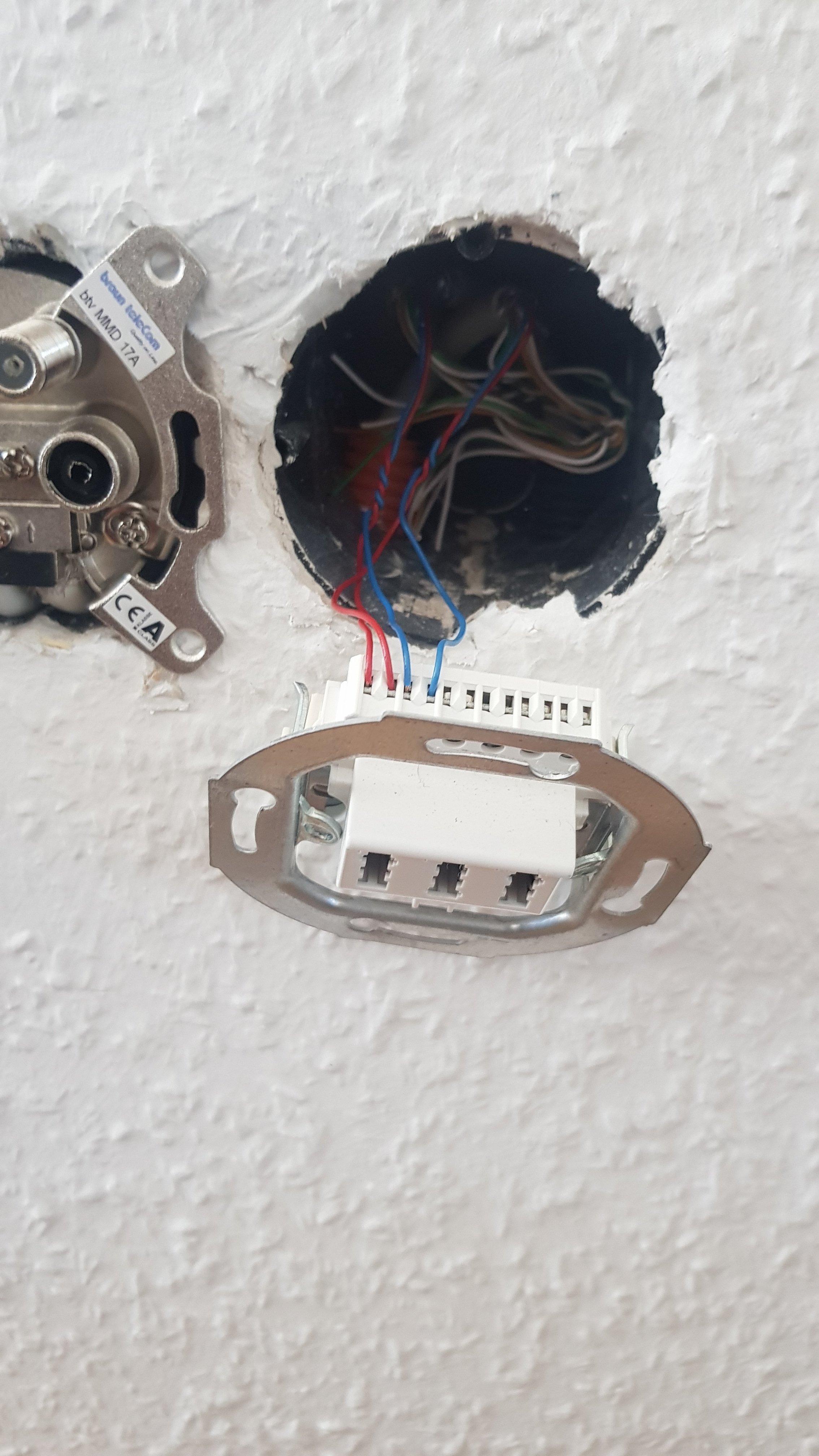

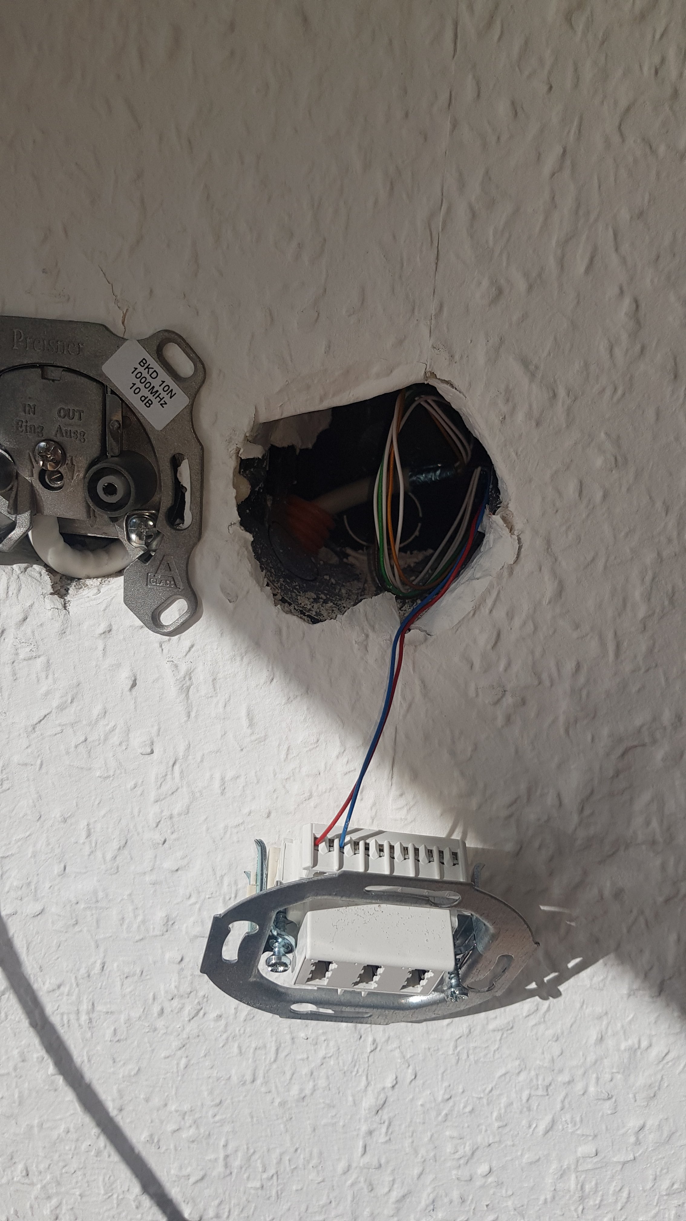

So, erstmal vielen Dank euch für die zahlreichen Antworten!! Seit gestern ist einiges passiert, habe die TAE-Dosen aufgeschraubt, reingeschaut und mich an einem ersten quick fix versucht. Werde hier mal beschreiben was passiert ist, gerne kommentieren ob so sinnvoll oder Unsinn. ;) Und klasse wäre wenn ihr meine Fragen ganz unten beantworten könntet!
Foto TAE #1 & #2 (sah bei beiden genau gleich aus, daher nur ein Foto):
Foto TAE #3
Als ich gesehen habe wie "einfach" das aussieht habe ich mir ein paar Youtube-Tutorials angesehen und viel gelesen mit folgenden "Erkenntnissen". Gerne sagen ob richtig oder falsch.
Erkenntnisse / Annahmen:
TAE #1 & #2 sind parallel geschaltet, empfangen also und verteilen weiter, TAE#3 empfängt nur. Ergo: Verbindung auf TAE#3 war am Besten, weil dort keine Parallelschaltung in der Dose das Signal stört. TAE#1 oder #2 ist die erste Dose in der Reihenfolge.
Habe daraufhin in TAE #1 und TAE #2 testweise Kabelpaare herausgenommen (& jew. FritzBox angeschlossen um Verbindung zu testen) um rauszufinden welche Kabel von wo nach wo weiterleiten und wo die "echte" 1. Dose in der Reihe ist.
Ergebnisse:
  • TAE #2 empfängt originär das Signal. (alle anderen Dosen waren zu dem Zeitpunkt ohne DSL-Connect)
  • TAE#2 leitet dann an TAE#1 weiter und die wiederrum an TAE#3.
Habe dann verschiedenste Setups ausprobiert um die Weiterleitungen zu testen und zu sehen, wie stark Parallelschaltung vs. Reihenschaltung die Leitungskapazität beeinflusst. (Experimentierspaß :) )
Ergebnis:
Sobald die Parallelschaltung aus der jew. Anschlussdose weg war kam ich immer sofort auf >90 MBit Leitungskapazität. Mal mehr mal weniger, daraus konnte ich aber keine klaren Rückschlüsse ziehen. (Höchste Leitungskapazität war einmal an TAE#1 während TAE#2 noch parallel geschaltet war. Habe von jeder möglichen Kombination Screenshots der Fritzbox dokumentiert falls das irgendwas hilft.)
Am Schluss habe ich es jetzt folgendermaßen geschaltet:
TAE#2 Reihenschaltung, d.h. die Weiterleitung an TAE#1 über Anschluss 5 & 6. TAE#1 nur Empfang, d.h. Weiterleitungskabel zu TAE#3 einfach rausgezogen und hinter der Dose versteckt. Damit komme ich aktuell auf folgende Werte in der Fritz Box:
Erstmal bis hierher: Soweit alles sinnvoll / korrekt?
Perfekt. Genau so macht man das.
cywus schrieb:
Ich werde mir im Baumarkt Scotchlok Verbinder UY2-D kaufen und damit die TAE #2 stilllegen, d.h. rot direkt auf rot und blau direkt auf blau verbinden hinter der Dose. Dose ist dann blind drauf. Damit sollte ich dann die bestmögliche Verbind
Kannst du machen oder dir sparen. Wenn überhaupt, bringt das nur was im einstelligen Prozentbereich. Wichtig sind keine Stichleitungen, keine offenen Enden und dass das IAD an der letzten Dose der Reihe als Terminierung eingesteckt ist.
Das gilt ebenso für all deine anderen Maßnahmen hinsichtlich Das Letzte Aus Der Leitung Quetschen. Selbst wenn das alles optimal gemacht werden sollte, wird - wenn überhaupt - nur eine messbare Verbesserung dabei rauskommen.
Ich würde die Reihenschaltung mit 1,2 in und 5,6 Out an allen drei Dosen komplettieren. Sie wird an der Stelle wo das IAD eingesteckt wird automatisch durch das Konzept der TAE Dose unterbrochen und terminiert. Vermieter und Nachmieter können froh sein, dass Du das unentgeltlich gemacht hast.
Reaktionen: TheCadillacMan
1.1 Was bringen für die Datenrate - Nein
Wenn die aber zu doll geknickt sind könnten die Adern brechen. Wenn ein Knick oder eine Quetschung sichtbar ist, würde ich diese neu absetzen.
1.2 Nein, dass dient dazu das die Paare erkennbar bleiben, bei rot/blau nicht sooo relevant. Die restlichen Paare haben aber immer eine Farbe + Weiß. Wenn da nur gerade die Drähte raushängen nervt es diese erst ausprüfen zu müssen. Bitte dir und allen folgenden Personen einen Gefallen tuen und drin lassen.
1.3 Blanke Drähte bündig an der Isolierung abkneifen - fertig NICHT in die Wand drücken. Falls Rot/Blau mal durch oxidieren sollte sind das deine Reserven.
1.4 Dem Signal bringt das nichts. Der Optik zuhause schon. Lass das originale einfach dran aufwickeln/-rollen Kabelbinder drum fertig.
2.1 Siehe 1.3
2.2 Nicht bei Telefonkabeln, DSL läuft - sofern da kein analoger oder ISDN mehr drauf ist - spannungsfrei.
3.1 Einfach so lassen ansonsten eine saubere Reihenschaltung aufbauen die durch den TAE Stecker aufgetrennt wird 1/2 - 5/6 Dose 1 + 2 1/2 Dose 3. Mach dir da mal nicht so viele Gedanken. Der Nachmieter bekommt ja zur Freischaltung auch einen Techniker, der ändert das dann so wie dein Nachfolger es gerne hätte.
Ich sehe das wie @bender_ und @fanaticmd. Mach ne Reihenschaltung draus. So hätte das von Anfang an installiert gehört.
Parallelschaltungen war zu Post-Zeiten schon nicht vorgesehen und machen seit IP-basierten Anschlüssen sowieso überhaupt keinen Sinn mehr.
Vermieter/Nachmieter werden das nicht merken bzw. können froh sein, dass es repariert wurde.
Das Umstecken der Adern sollte völlig ausreichen. Wenn deutlich zu weit abisoliert wurde (mehrere Zentimeter) kann man das ggf. etwas einkürzen.
Reaktionen: arvan
