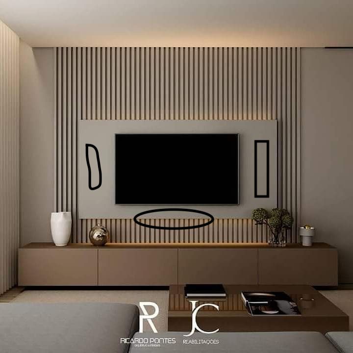

Was hast du vorne denn für eine Wand? Wenn du da eine Rigipswand hast, dann könnte man vorne auch einfach Einbaulautsprecher nehmen, dann würden sie in der Wand verschwinden und du könntest sie auf die richtige Höhe positionieren.
Oder man baut eine kleine Vorsatzwand. Wie z.B. hier im Bild, dort wo die Lautsprecher sind, einfach so 10 cm. eine Vorsatzwand bauen und dann die Wandlautsprecher rein. Dadurch das so eine Vorsatzwand nur ca. 10 cm ist sollte es mit deiner Tür vielleicht auch viel besser passen, aber dafür wäre halt ein Bild gut.
Einbaulautsprecher die sehr gut sind, aber auch bezahlbar, das wären z.B. welche von Q Acoustics. Sollte man aber in England bestellen, wären dann um einiges günstiger als hier.
https://www.audioaffair.co.uk/speakers/custom-install-speakers/browse/q_acoustics
Für die Front wären dann geeignet als Center der Q Acoustics Qi LCR 65RP, den man aber auch komplett für die Front nehmen könnte und ansonsten als linker und rechter Lautsprecher dann die Q Acoustics Qi80RP.
Wenn das zu teuer wäre dann wären die z.B. auch was, aber da würde ich den Preis noch drücken. Die 100er Serie von Focal ist die Einstiegsserie, aber jetzt auch nichts schlechtes, damit hättest du eine komplette Front zusammen. Sind LCR Lautsprecher also das steht für Left Center Right, kann man also für die 3 vorderen Lautsprecher benutzen.
https://www.kleinanzeigen.de/s-anze...au-lautsprecher-3-stueck/2658033327-172-21242
Du müsstest dann zwar noch eine Box bauen je Lautsprecher, aber MDF Platten zu einer Box bauen, das sollte nun das simpelste sein. Achten, dass das Volumen passt in die leere Box noch Hochbauschpolyestervlies zur Füllung von Lautsprechergehäusen rein und fertig ist das. Super simpel und tolle cleane Optik vorne.
