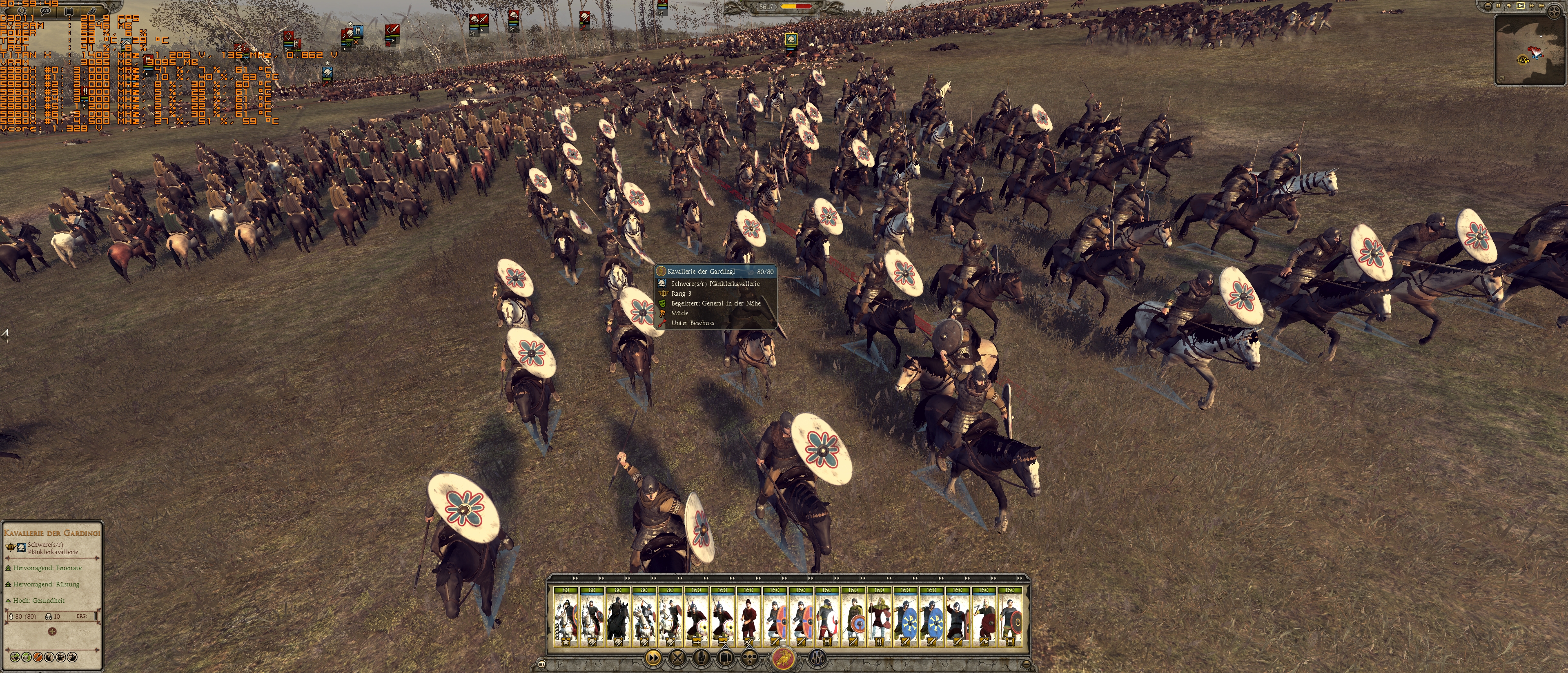

Selbst mein 4.5Ghz 5960X stemmt mit Ultra-Einheiten im Zoom kaum mehr als 20 FPS.
Beispiel Attila
Oder hier mit "nur" 4Ghz in Warhammer.
Ich würde sagen: Ja es wird eine Verbesserung geben, ob die spürbar ist und sich für den Kumpel lohnt ... waage ich zu bezweifeln.
Ich würde da eher den Schritt auf 8600K, 8700k oder 9700k bzw. 9900K machen, und die dann über 5Ghz quetschen^^
Wie schon vorher erwähnt ist das Problem der Total-War-Reihe die steinalte Engine, bei der am Ende der Render-Thread nur auf einem Kern läuft. Das haben die die letzten 10 Jahre auch nicht "verbessern" können/wollen (warum auch, kauft doch jeder auch so^^). D.h. die 16 Kerne von einem 2700X bringen am Ende genau NIX.
