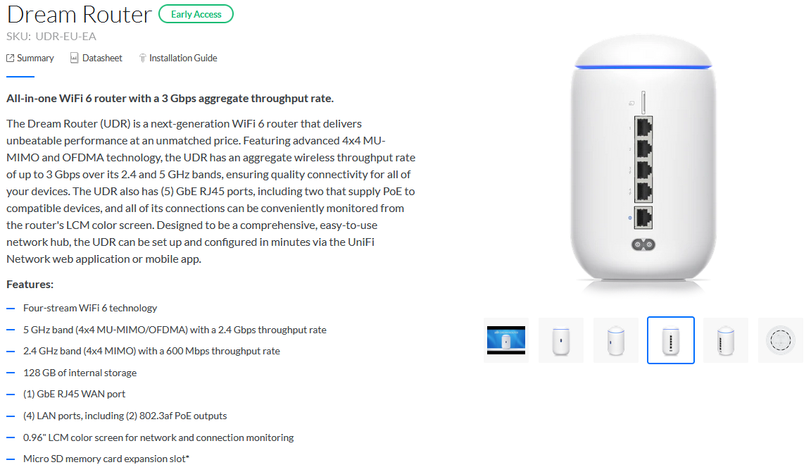

Würd mir hinter den Provider Router einen Unifi Dream Router stellen (UDR-EU-EA) - is momentan im early access - muss man halt Notification setzen für Verfügbarkeit. Frickelei mit Parallelbetrieb am Provider Router wäre mir jetzt zu mühsam. In Kombo einen Wifi 6 AP deiner Wahl (vA weil die nix mehr kosten als Wifi 5 und zT diverse technische Vorteile abseits der Bandbreite).
Info am Rande: Der Controller selbst übernimmt bei Unifi keine Netzwerkfunktion außer der Verwaltung. DHCP im Unifi System kommt immer vom Unifi Router. In deinem Fall wär's kein Problem den Pi als DHCP Server zu konfigurieren, aber wie gesagt, ich würd ein Unifi System "sauber" hochziehen mit einem Unifi Router. Dann brauchst keinen Gedanken mehr an den provider router verschwenden... Letzeren würde ich halt in Bridge Modus schalten (lassen).

EDIT: Bridge-Mode soll angeblich funktionieren. Welchen Router könnt ihr in dem Fall empfehlen? Den Dream Router von UI sehe ich nirgends (evtl weil ich in US gucke und bestellen würde?).
Muss auch nicht zwingend UI sein, ich würde mir TP-Link ind Netgear aufgrund von persönlichen Erfahrungen absehen wollen.
Der Dream Router ist noch nicht für alle verfügbar.

Aber falls du Unifi nimmst, ist die Lösung von @HighTech-Freak super. Eine DreamMachibe / Dream Router. Dann noch ggf. einen PoE-Switch (Stromverdorgzng der APs!) dazu und passende APs die deinen Anforderungen entsprechen. Ich würde wie gesagt die Finger von DHCP und Controller vom pi lassen. Nutz die Möglichkeiten die Unifi, oder andere Systeme bieten, wenn es die auf Zuverlässigkeit ankommt.

Also die Dream-Machine ist nicht verfügbar derzeit und preislich natürlich auch in einer ganz anderen Liga.
