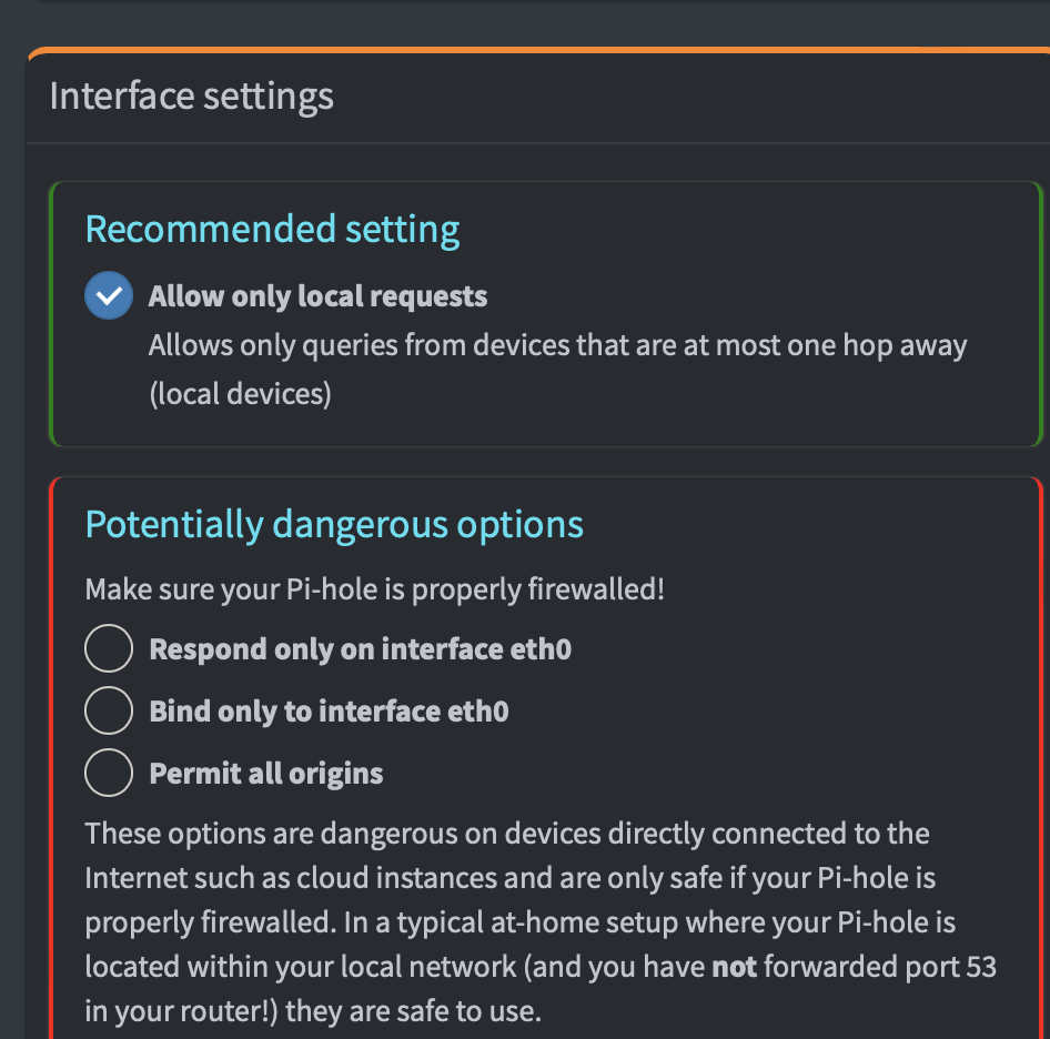

So jetzt brauche ich dann doch noch mal die Experten hier
Erst mal hier das aktuelle Setup bzw. Config (Bridge Mode klappt immer noch nicht, daher Double-NAT):
ISP Netz: 10.0.0.1 - 10.0.0.254; Router/Gateway ist 10.0.0.10; ausser dem Omada Router hängt an dem Netz nichts weiter
Omada Netz: 10.1.0.1 - 10.1.0.254; Router (ER605) ist 10.1.0.1; in dem Netz steht auch der EAP620 mit dem alle Clients verbunden sind.
Im Omada Netz hatte ich bisher als DNS 9.9.9.9 hinterlegt, jetzt hab ich jedoch mein Pi-Hole neuaufgesetzt und mit Static IP 10.1.0.5 konfiguriert.
Jetzt hatte ich im Controller den DNS für den ER605 für das WAN von 9.9.9.9 auf 10.1.0.5 geändert. Als secondary DNS hatte ich nach wie vor 9.9.9.9 hinterlegt. Zack nix ging mehr. Kein Client hatte mehr Internet. Im Log vom Omada Controller stand das der ER605 down sei.
Frage also, wieso? Hab ich was falsch gemacht? Oder bug? Erst nachdem ich den Change zurückgedreht hab und den ER605 neugestartet hatte ging's wieder.
Oder hätte ich den DNS statt im WAN in der LAN Section anpassen müssen? Aber warum hat er dann nicht den secondary DNS genommen?
Das PiHole lieft nach dem re-install komplett im default. War das der Fehler?
Der Raps ist an dem ER605 angeschlossen. D.h. meine Clients sprechen mit dem EAP und von da gehts zum ER605 und Raspi. Ist das mehr als ein Hop? Wenn dem so wäre, hätte nicht dennoch der secondary DNS greifen sollen?

1. Hast Du sichergestellt, dass der DHCP des ER605 nicht die manuelle .5 des Raspi als Adresse verteilt?
2.
3.
4.
...und dann ist da noch die Sache mit IPv6. Ist das aktiviert, musst Du dir für diesen Pfad ebenfalls die Umleitung über den Raspi bauen.
5.
Die andere und wie ich finde elegantere Methode ist, den Raspi auch den DHCP Server spielen zu lassen. Den DHCP Server am ER605 abschalten und du kannst dir die ganzen doppelten Stunts am Router sparen.
Settings am ER605 zusammengefasst:
Methode 1:
DHCP: .10 - .200
LAN GW: ER605
LAN DNS: Raspi (.5)
WAN GW: ISP Router
WAN DNS: keine
Methode 2:
DHCP: off
WAN GW: ISP Router
Raspi wie gehabt aber DHCP aktivieren.
So sollte es klappen, wenn ich nix übersehen habe. Hab jetzt nicht groß recherchiert und selbst kein solches Setup am laufen. Das Prinzip ist aber immer das selbe.
2.
Genau. Diese Daten werden dann per DHCP an die Clients verteilt. Am Raspi stellst Du den ER605 manuell als Gateway ein.benjiman schrieb:hätte ich den DNS statt im WAN in der LAN Section anpassen müssen?
3.
Das ist eigentlich völlig wurschd, da der ISP Router ja nochmal NAT macht und der Raspi den DNS spielt. Ob, wann und nach welchen Kriterien der 2. DNS verwendet wird, kann von OS zu OS unterschiedlich sein. Es ist jedoch meist kein klassisches failover, so wie ich denke, dass Du dir das gedacht hast. Du darfst keinen secondary DNS eintragen, wenn Du pihole nutzen willst.benjiman schrieb:Jetzt hatte ich im Controller den DNS für den ER605 für das WAN von 9.9.9.9 auf 10.1.0.5 geändert. Als secondary DNS hatte ich nach wie vor 9.9.9.9 hinterlegt.
4.
5.
Methode 1:
DHCP: .10 - .200
LAN GW: ER605
LAN DNS: Raspi (.5)
WAN GW: ISP Router
WAN DNS: keine
Methode 2:
DHCP: off
WAN GW: ISP Router

Grundsätzlich funktionieren die primären und sekundären DNS nicht so wie Otto Normal es denkt. Der sekundäre DNS ist kein Fallback im herkömmlichen Sinne, sondern wird teilweise auch parallel zum primären DNS angesprochen. Sind beide DNS nun verschieden, also einmal gefiltertes DNS über pihole und einmal ungefiltertes DNS via 9.9.9.9, wird es sporadisch zu DNS-leaks kommen, also nicht gefilterte Werbung, weil ab und zu der sekundäre DNS "gewinnt". Daher sollte man es sich gut überlegen ob man überhaupt einen sekundären DNS angibt. Traut man dem eigenen pihole nicht zu, zuverlässig und sauber 24/7 zu arbeiten, dann ist ein sekundärer DNS keine Lösung, sondern man sollte an der Stabilität des pihole arbeiten oder zB einen Clone davon ins Netzwerk packen, also einen zweiten pihole als dann echten Fallback.
Prinzipiell gibt es 3 Varianten wie man pihole in ein Netzwerk integrieren kann. Entscheidend ist dabei die DNS-Aufrufkette, die stimmen muss, um zu gewährleisten, dass auch lokale Namen aufgelöst werden können.
1)
Router ist DHCP-Server
Router vergibt Router-IP als DNS via DHCP
Router selbst hat am pihole als Upstream-DNS (also der DNS, den der Router selbst fragt)
pihole hat als Upstream-DNS zB 9.9.9.9
DNS-Aufrufkette: Client --> Router ---> pihole ---> 9.9.9.9
2)
Router vergibt die pihole-IP als DNS via DHCP
Router selbst hat einen beliebigen DNS (außer pihole), zB 9.9.9.9
pihole hat als Upstream-DNS die Router-IP oder es ist conditional forwarding konfiguriert
DNS-Aufrufkette: Client --> pihole --> Router --> 9.9.9.9
3)
pihole ist DHCP-Server (=> DHCP im Router aus)
pihole vergibt pihole-IP als DNS via DHCP
Router selbst hat einen beliebigen DNS, zB pihole oder 9.9.9.9
DNS-Aufrufkette: Client ---> pihole --> 9.9.9.9
Hintergrund dieser Varianten ist, dass nur der DHCP-Server die lokalen Hostnamen und deren IP-Adresse kennt. Der DHCP-Server muss also irgendwo in der DNS-Aufrufkette auftauchen, in 1+2 in Form der Routers selbst, in 3 in Form des pihole.
Wenn du nun beispielsweise eine Schleife baust, also Router hat pihole als Upstream-DNS und pihole hat den Router als Upstream-DNS, dreht sich das natürlich im Kreis. Es ist daher wichtig, eines der oben genannten Setups zu konfigurieren. Alle 3 Setups sind auf Augenhöhe, es gibt keine wirklich relevanten Vor- und Nachteile. Einzig bei 2 gibt es noch die Variante mit conditional forwarding, die minimalst schwieriger zu konfigurieren ist, weil man die lokale Domain kennen und entsprechend einstellen muss. Kein Hexenwerk, aber nicht zwingend erforderlich, wenn man sich an eine funktionsfähige Aufrufkette hält.
1)
2)
3)
Guter Punkt!bender_ schrieb:4.
Das hat funktioniert. Dankebender_ schrieb:Methode 1:
DHCP: .10 - .200
LAN GW: ER605
LAN DNS: Raspi (.5)
WAN GW: ISP Router
WAN DNS: keine
Auch vielen Dank an @Raijin für die ausführlichen Erklärungen!!
