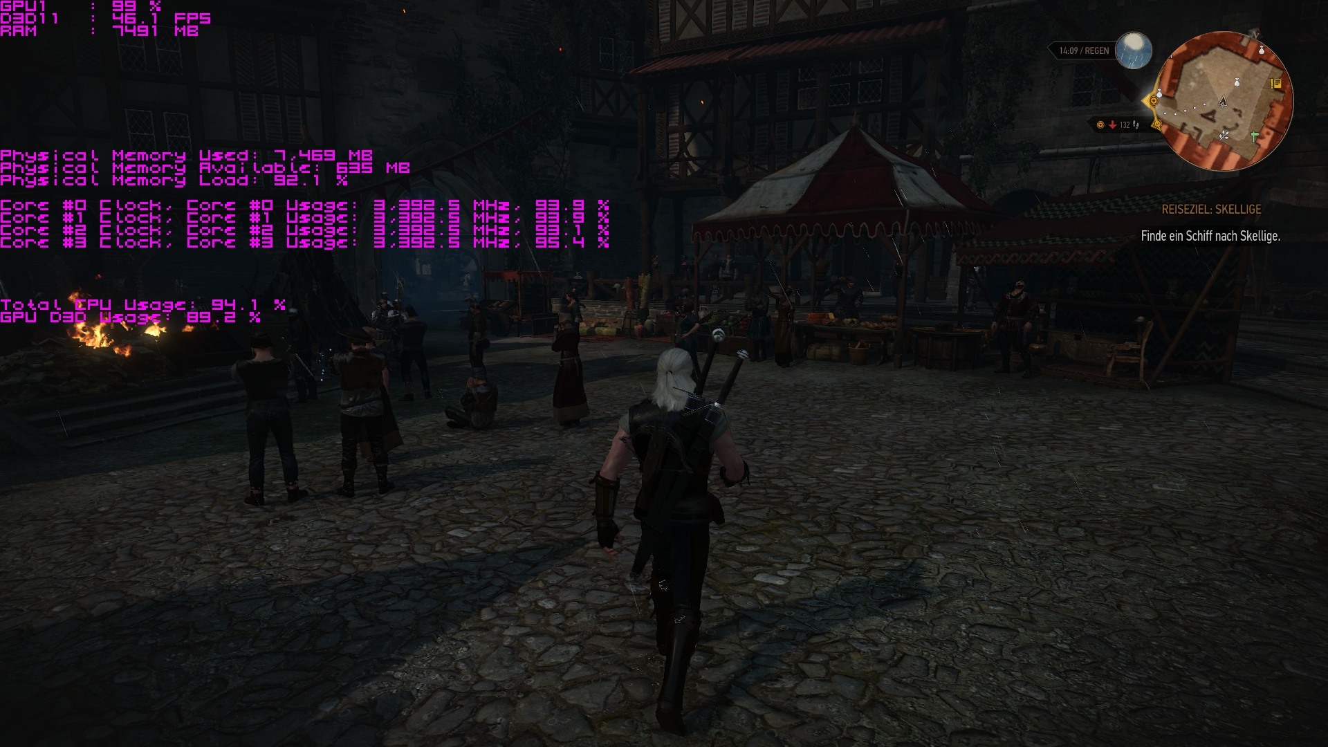

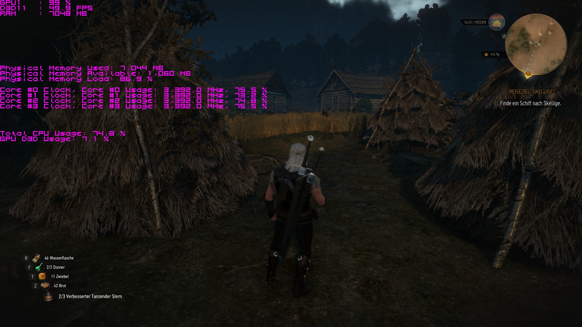

Wie du auf den Bildern erkennen kannst ,ist die Ram Auslastung ebenfalls am Anschlag .
Die heftigen Frame Einbrüche könnten durch den vollen Ram oder Vram kommen .
