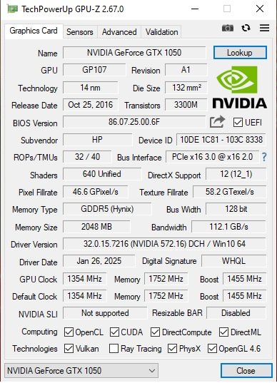

ich hab einen Pavillion 570 Desktop PC mit einer Nvidia GeForce GTX 1050 Grafikkarte und einem 180 Watt Netzteil, das Netzteil möchte ich bei behalten!

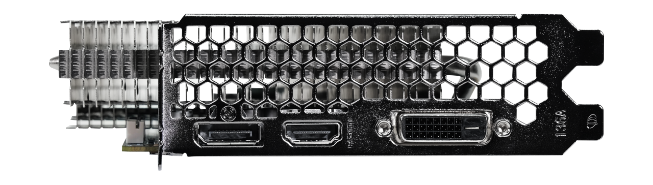

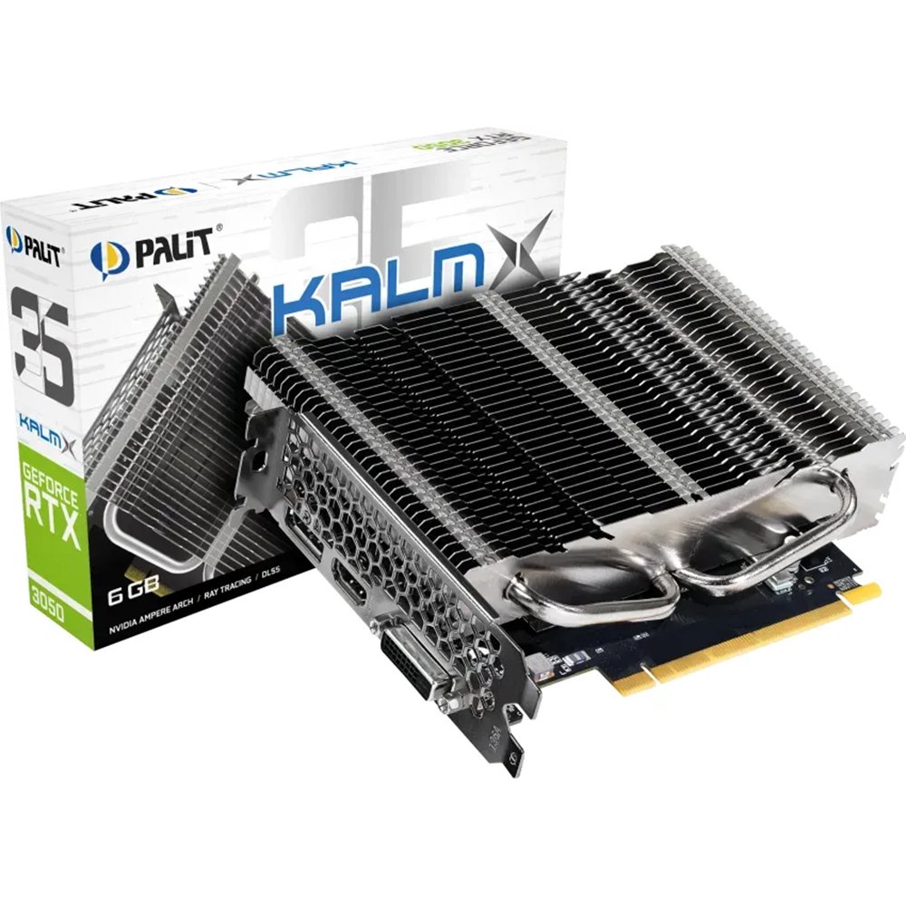

Die bestehende Grafikkarte würde ich gerne gegen eine Palit GeForce RTX 3050 KalmX tauschen wollen, die Palit soll ebenfalls eine Leistungsaufnahme von 70 Watt wie die GTX 1050 laut Wikipedia haben, da denke ich mir als Laie erstmal, kann man so machen. :-D

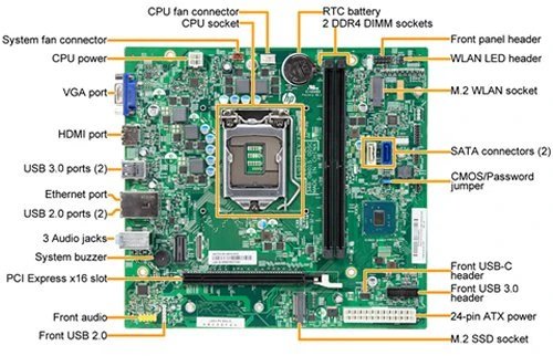

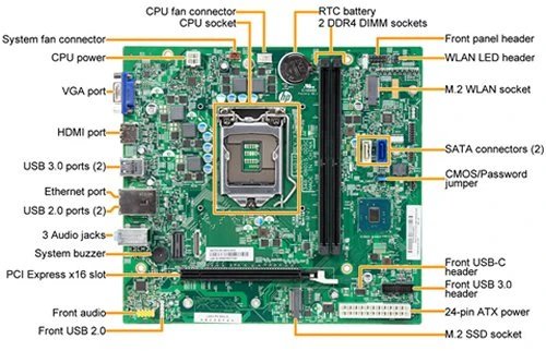

Der Platz ist im Gehäuse allerdings etwas beschränkt, zudem ist die Position auf dem Mainboard (HP 82F2) für die Grafikkarte nicht die beste, deswegen ist mir nicht klar, ob die Karte physisch rein passt.

Die gewünschte RTX 3050 könnte passen, was mir nur Sorgen macht sind die Anschlüsse unterhalb vom Steckplatz, besonders der 24 Pin ATX Anschluß könnte im Weg sein.

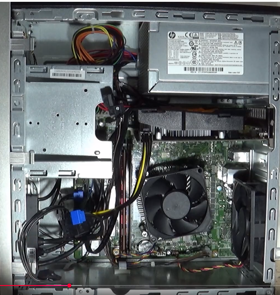

Nicht wirklich. Ich hab dieses Video aber gefunden, wo er ab 8:55 min, die Grafikkarte verbaut.
Die Karte ist zwar eine andere, aber da kommt das Mainboard auch schon an seine Grenzen.

Die Abmaße der GPU werden auch wohl nicht dafür geeignet sein, insbesondere die Breite. Die ragt da auch deutlich über die Slotbefestigung. Da wird evtl das HP Gehäuseseitenteil nicht mehr montierbar sein.
Ich würde da auch keine passivgekühlte GPU von dem Kaliber damit verwenden.
Zum Vergleich die GTX 1660 Super im Video

Ich finde die KalmX auch toll, habe mich aber letztendlich für eine andere 3050/ 6GB entschieden. Die "normalen" Palit und Gainward (Pegasus und StormX) verfügen über eine semi-passive Kühlung und bleiben total leise, auch wenn der Lüfter anspringt. Etwas günstiger sind die auch. Mit diesen dürftest Du weniger Platzprobleme und auch weniger thermische Probleme haben.
Das Netzteil ist grenzwertig, käme auf einen Versuch an. Meistens sind in den OEM-Rechnern ziemlich gute Netzteile verbaut.
Die Maße wären für mich wohl die geringste Sorge. Aber eine passiv gekühlte Karte in einem System, das sicher nicht den besten Airflow hat?

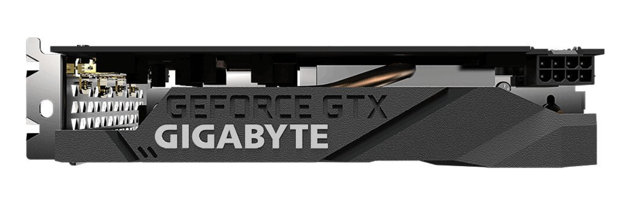

Bei der gezeigten Karte könnte es sich um die GIGABYTE GeForce GTX 1660 SUPER Mini ITX OC 6G handeln.
Video:
Produktfoto der Mini ITX:
Sagt er ja auch in 14:23 selber, dass es sich um eine "GTX 1660 Super Mini" handeln würde.
Was mich bei allen gezeigten Fotos und im Video stört, ist, dass alle gezeigten Grafikkarten mit einem zusätzlichen Stromanschluss verbunden werden. Nicht, dass der PCIe-Schuh im Mainboard keine 75 Watt zur Verfügung stellen kann. Dafür spricht auch, dass das Mainboard überhaupt über einen solchen zusätzlichen Stromanschluss verfügt. Bei dem Mainboard könnte es sich um das HP Lubin Intel H270 Mainboard Micro-BTX Sockel 1151 handeln.
Die besten Angaben zum Mainboard finde ich hier: https://www.ebay.de/itm/126573520968

Mir wurde hier gut gezeigt, das die Karte mit der passiven Kühlung im Pavillion nicht funktioniert.

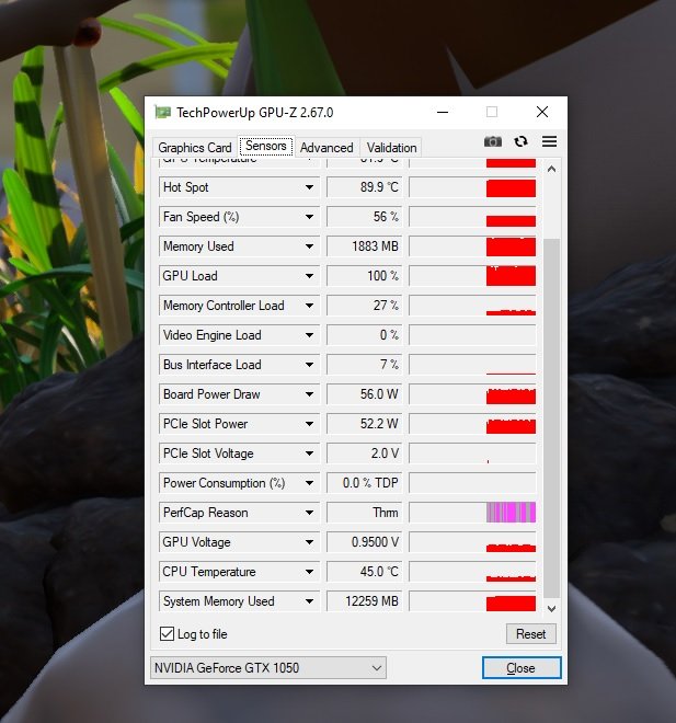

Ich hab mir jetzt nochmal das Programm TechPowerUp GPU-Z heruntergeladen und eben kurz Grounded angespielt (siehe Anhang) beim Board Power Draw hab ich 64 Watt kurzeitig mal gesehen, oder anders gefragt, wie kann ich heraus finden, wie @SuperHeinz meinte, ob der PCIe-Schuh überhaupt 75 Watt ziehen kann.

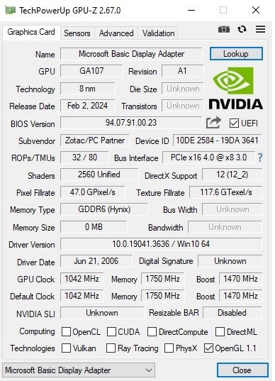

SO, die Zotac 3050 ist heute angekommen und hab die gleich mal eingebaut.
Für den Einbau musste ich vorne noch eine Blende entfernen, aber sonst hat es gepasst.

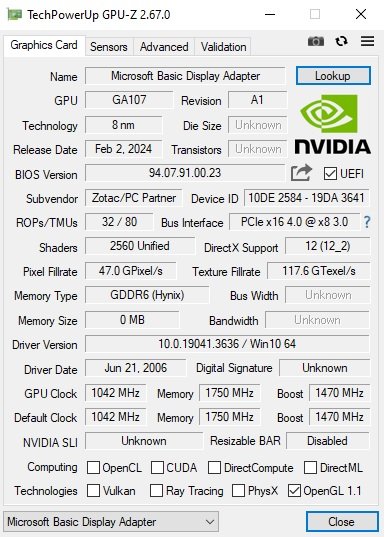

Hab den Rechner jetzt gestartet, aber irgendwie erkennt er die 3050 nicht.
Ich hab vorher den alten Grafikkarten Treiber nicht deeinstalliert, liegt es vielleicht daran?
Oder wie bereits erwähnt, an der UEFi-Sperre?
Kann mir einer sagen, was ich mal ausprobieren könnte?
Vielen Dank!

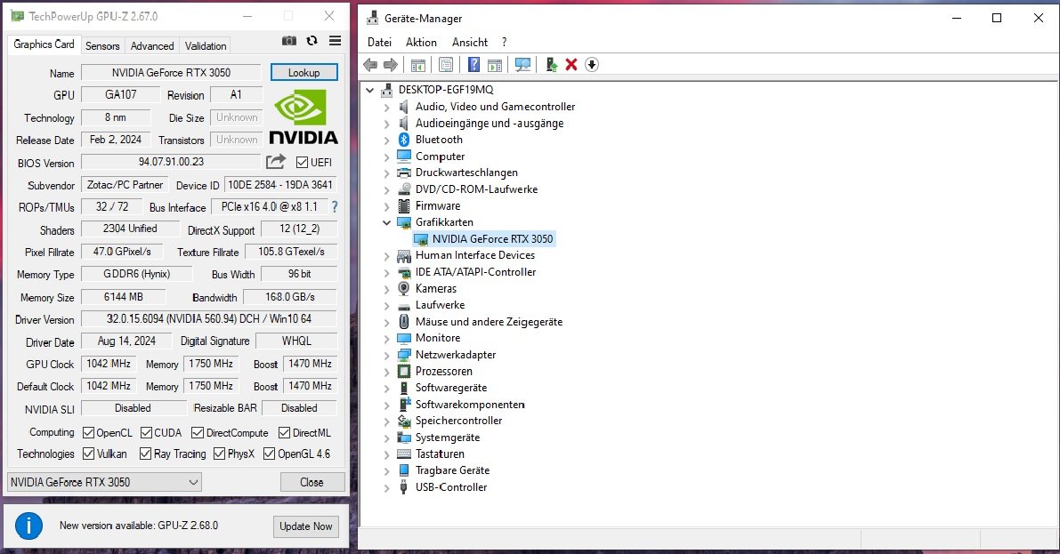

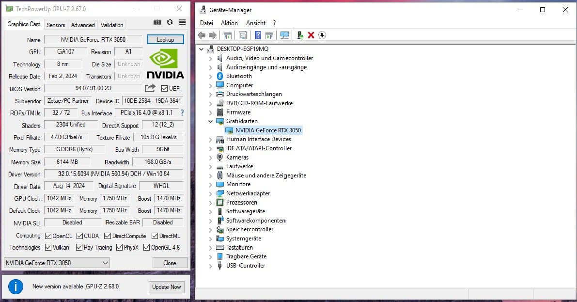

Nachtrag: Die 3050 wurde nun erkannt! Dazu war ich im Gerätemanager und hab Doppelklick auf die Grafikarte gemacht, es ist dann von Standard Device auf die 3050 umgesprungen.
Bislang läuft auch alles stabil!

du musst schon den Treiber installieren. Ohne den Treiber erkennt die GPU Z die Hälfte nichts

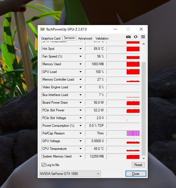

Hab eben mal Grounded auf epischer Darstellung gezockt,
dabei wurde der Lüfter auch ziemlich laut und die GPU ging auf 75° hoch.
