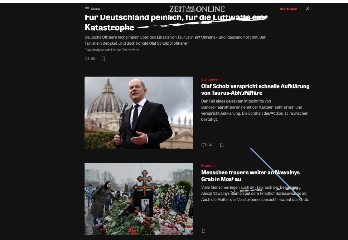

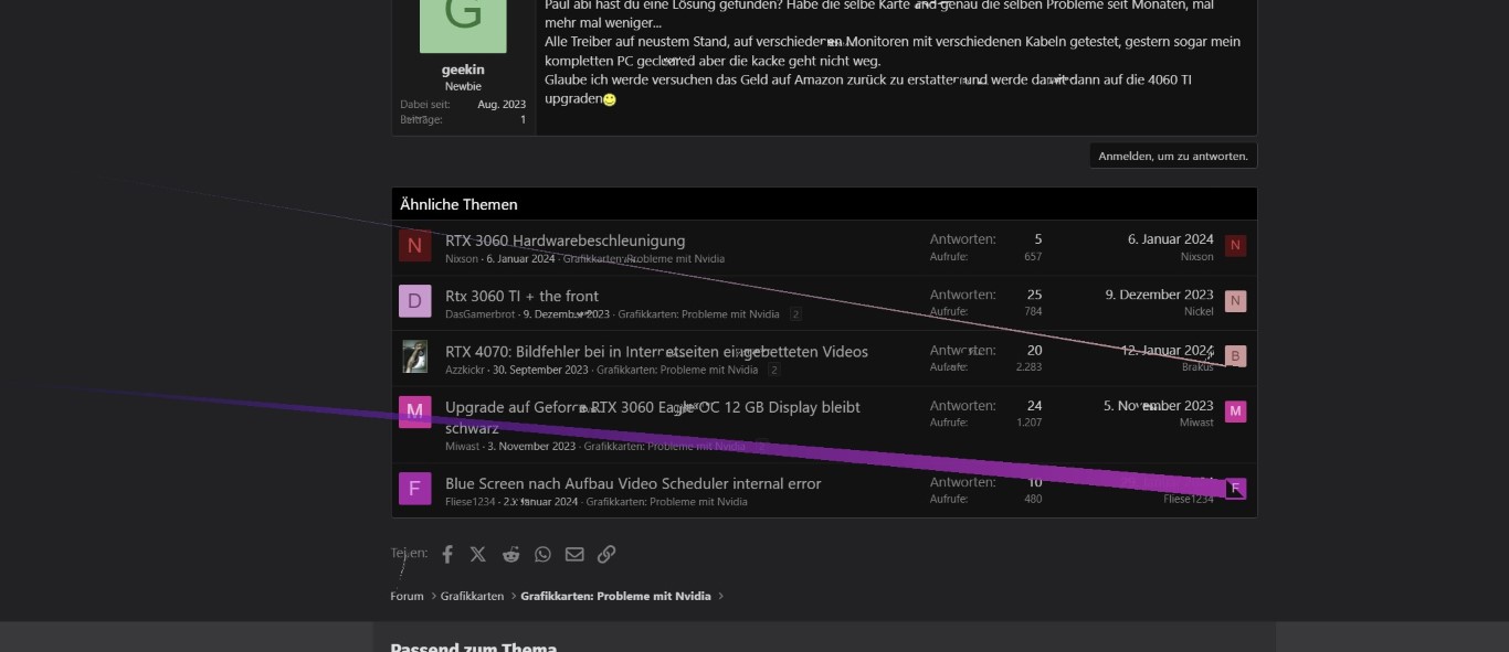

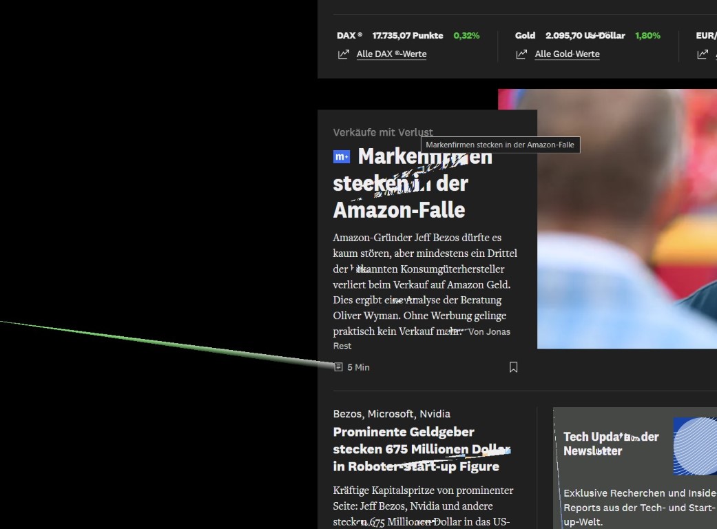

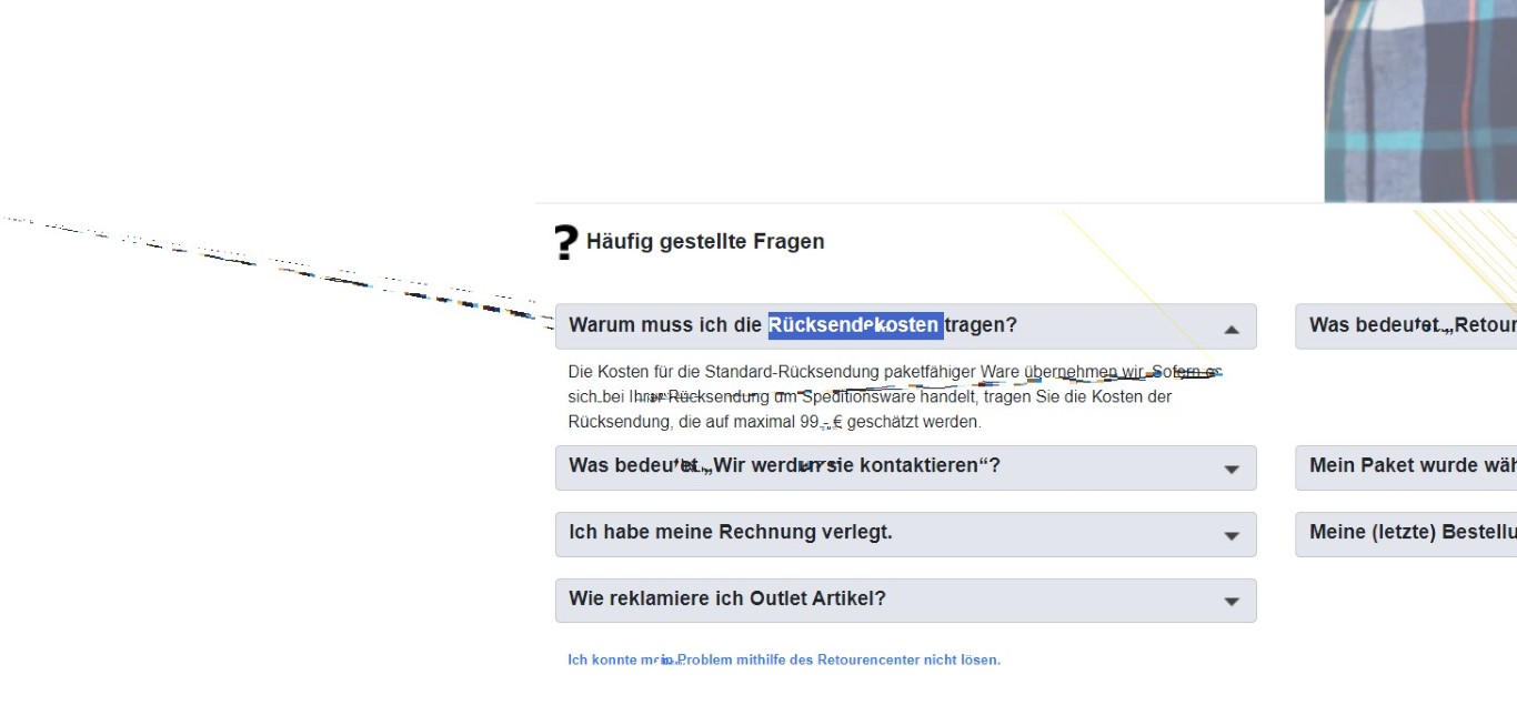

Leider habe ich immer wieder schwere Grafikfehler in fast allen Anwendungen unter Windows 10, anbei mal 4 Screenshots.
Die Fehler haben nichts mit dem Monitor zu tun, ich habe sogar einen neuen Monitor gekauft und auf 3 anderen Monitoren die Karte getestet. Ebenso passiert der Fehler bei allen Anschlüßen (HDMI, DP, DVI).
Treiber sind die aktuellen Nvidia Treiber:
551.61-desktop-win10-win11-64bit-international-dch-whql.exe
auch ohne die Nvidia Treiber entsteht der Fehler..
Der Fehler kommt nicht immer vor, jetzt nach ~14 Tagen jedoch gefühlt häufiger.
Zum Test habe ich die interne Grafikkarte des Mainboards genutzt, dabei entsteht dieser Fehler nicht.
Habt ihr eine Idee? Im Forum habe ich schon ähnliches gelesen... VRAM Probleme?

Kannst du mal im Treibermenü oder MSI Afterburner den Speichertakt und GPU Takt senken. Aber riecht schon nach VRam .

Nicht lange rummachen und umtauschen, sieht klar nach VRam defekt aus.
