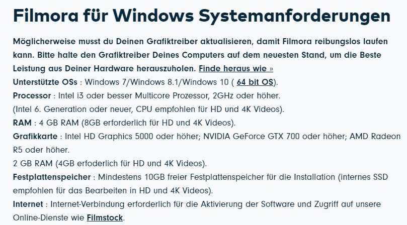

heute haben mich Bekannte um Rat gefragt. Sie benutzen ihren Windows 10 PC derzeit hauptsächlich für Videoschnitt mittels Filmora. Zurzeit wird noch HD-Material geschnitten, was schon kleinere Wartezeiten mit sich bringt; in naher Zukunft soll dann aber 4K geschnitten werden :rolleyes: …
Der derzeitige Rechner verfügt über einen für damalige Verhältnisse relativ starken Prozessor und wurde zusätzlich noch mit einer SSD aufgerüstet. Nichtsdestotrotz vermute ich, dass der Arbeitsspeicher bald knapp werden dürfte - da das Mainboard auch nur über zwei Slots verfügt, müssten hier 60 € in DDR3 RAM (2 x 8 GB) investiert werden. Ich kann aber leider nicht abschätzen, ob sich das überhaupt rentiert und den gewünschten Effekt bringt oder ob ich stattdessen eher einen Neukauf empfehlen soll? :(
Die derzeitige Grafikkarte hat "nur" 3 GB Speicher. Ich dachte immer (ich habe keine Videoschnitt-Erfahrung), dass es bei den Grafikkarten für Videoschnitt hauptsächlich ums Dekodieren / Kodieren von Videos geht (bei NVIDIA die CUDA-Cores) und Speicher kaum Relevanz hat - der Hersteller empfiehlt aber 4 GB und auch eine Generation neuer.:heul:
Der Prozessor ist natürlich auch gealtert - kommt die CPU bei 4K Schnitt an die Limits?
Für 400 € bekommt man schon komplett PCs mit doppelter CPU-Leistung (bspw. i5-8500), ggf. lässt sich dank vorhandener Komponenten und eigenständigen Zusammenbau noch was sparen. Bräuchte man dann noch eine dedizierte Grafikkarte (wegen vorhandenem Intel QuickSync) oder würde sich sogar AMD lohnen (mehr CPU-Leistung, aber kein QuickSync)?

Da schon ein Prozessor mit 4/8 vorhanden ist würde ich bei einem Upgrade mindestens auf 6/12 oder besser noch 8/16 gehen. Ein i5-8500 stellt meiner Meinung nach kein ausreichendes Upgrade da und ist Stand heute auch schon veraltet.
Reaktionen: TechHummel
Beruflich schneide ich viel Videomaterial. Zwar mit Premiere, aber ich denke es sollte in gewisser Weise vergleichbar sein. Bei 4K-Material auf jeden Fall SSD(s) und eine Grafikkarte mit 8 GB Ram. Zumindest Premiere nutzt 8 GB komplett aus um die Vorschau durchgängig flüssig zu halten beim Hin- und Herspringen und evtl. Effekten in Echtzeit. Da kann man der Grafikspeicherauslastung zuschauen, wie sie hoch geht. Fürs Encodieren wird dann entsprechend auch die CPU und Grafikkarte genutzt. Zu viel Leistung kann man da eigentlich nie haben. Es stellt sich eben die Frage, was in diesem Fall für das Hobby investiert werden soll.
Reaktionen: Roesi, nighteeeeey und TechHummel
Also nur dass es hier keine bösen Überraschungen gibt: alles an dem Setup kommt an die Grenzen für 4K. Und das ändert auch keine Investition in ein Upgrade oder ein Neukauf für 400€.
Natürlich kann man damit 4K schneiden/bearbeiten, aber man sollte dann auch Zeit mitbringen und das besser nicht für Geld machen.
Ich weiß, war nicht gefragt, aber von vornherein schlage ich erstmal vor das Programm zu wechseln und auf Davinci Resolve zu setzen. Da gibts schon mal n Sprung in Performance für die vorhandene Hardware.
Und ansonsten....wird für 4K meistens sowas um den Dreh von 8-16 Kerne, 32-64GB Ram und 8GB Videoram und 2-3 PCIe SSDs empfohlen.
Wir sind hier also weit entfernt von allem was rational Sinn machen würde.
Wenn dieses System wirklich weiter benutzt werden soll: Ram auf 32 GB erweitern, Nvidia Grafikkarte mit 8 GB Video Ram und mindestens 2 PCIe SSDs. Eine für Quellmaterial und die andere als Scratch Disk (Temp Files). Extra Festplatte fürs Rendern könnte man sich hier sparen. Das rendern wird so langsam auf der Maschine sein, dass selbst eine HDD ausreichen dürfte. Aber man sollte auf jeden Fall Festplatten splitten für die verschiedenen Vorgänge des Programms.

Danke erstmal für eure Einschätzungen!
Bei 8 GB Grafikspeicher sind wir ja schon im Gaming Bereich, da gebe ich euch recht, dass das Budget hier nicht ausreicht! Frage wäre, ob man durch ein RAM-Upgrade einen entsprechenden Mehrwert erzielt - ich verstehe euch aber so, dass es keinen allzu großen Unterschied machen wird.
Was ich noch hätte erwähnen sollen: Als Quellmaterial dient hauptsächlich eine Actioncam, also vermutlich Videomaterial mit (vergleichsweise) geringerer Bitrate. Effekte außerhalb Überblendungen oder Einbettung von Text werden ebenfalls nicht genutzt.
