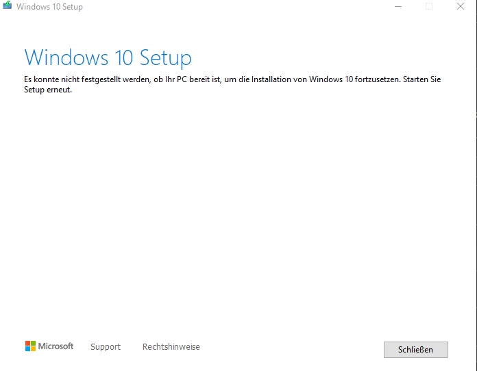

ich wollte auf meinem Rechner das Upgrade auf Windows 11 durchführen. Der Windows-11-Installationsassistent und auch das setup aus der aktuellsten ISO bringt mir obige Fehlermeldung. Es sind alle Updates installiert, WhyNot11 zeigt alles auf grün.
Ich komme nicht mehr weiter...
Habt ihr eine Idee?

Wo finde ich die Log-Datei?
Ich schätze da liegt der Hund begraben, irgendwas stimmt bei Windows Update nicht...
