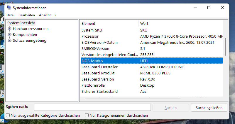

Drück mal die Windows Taste und gib msinfo32 ein. Dann sollte sich das Bild 1 öffnen, in dem UEFI stehen sollte.

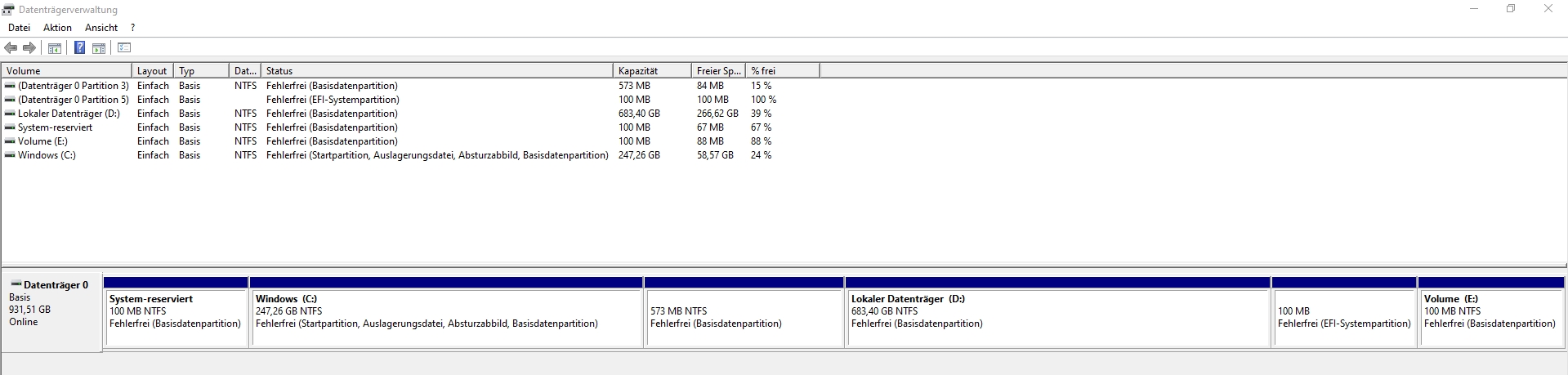

Und einen Screenshot der Datenträgerverwaltung Bitte.

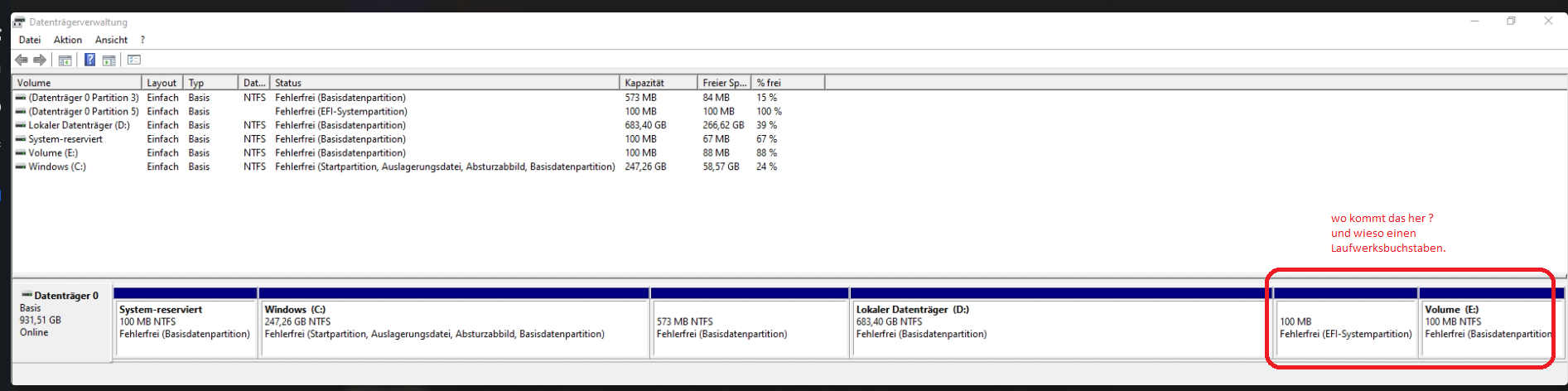

Da ist am Ende eine 100mb Efi Partition, wo kommt die her? Von einer alten Windows Installation?
Und die zweite mit 100mb hat einen Laufwerksbuchstaben, wieso?
Ich denke wenn die gelöscht sind, könnte es klappen.
Fehlt dann nicht eine EFI Partition?
Ich habe die Partitionen nie erstellt, auch keinen Buchstaben vergeben…

Gut bemerkt. Ich hab die 100mb am Anfang gesehen, aber übersehen dass dort nicht EFI steht.
Siehe bei mir steht die 100mb EFI am Anfang.
Dann kommt das wahrscheinlich daher dass du vor einigen Monaten von MBR auf GPT umgestellt hast.
