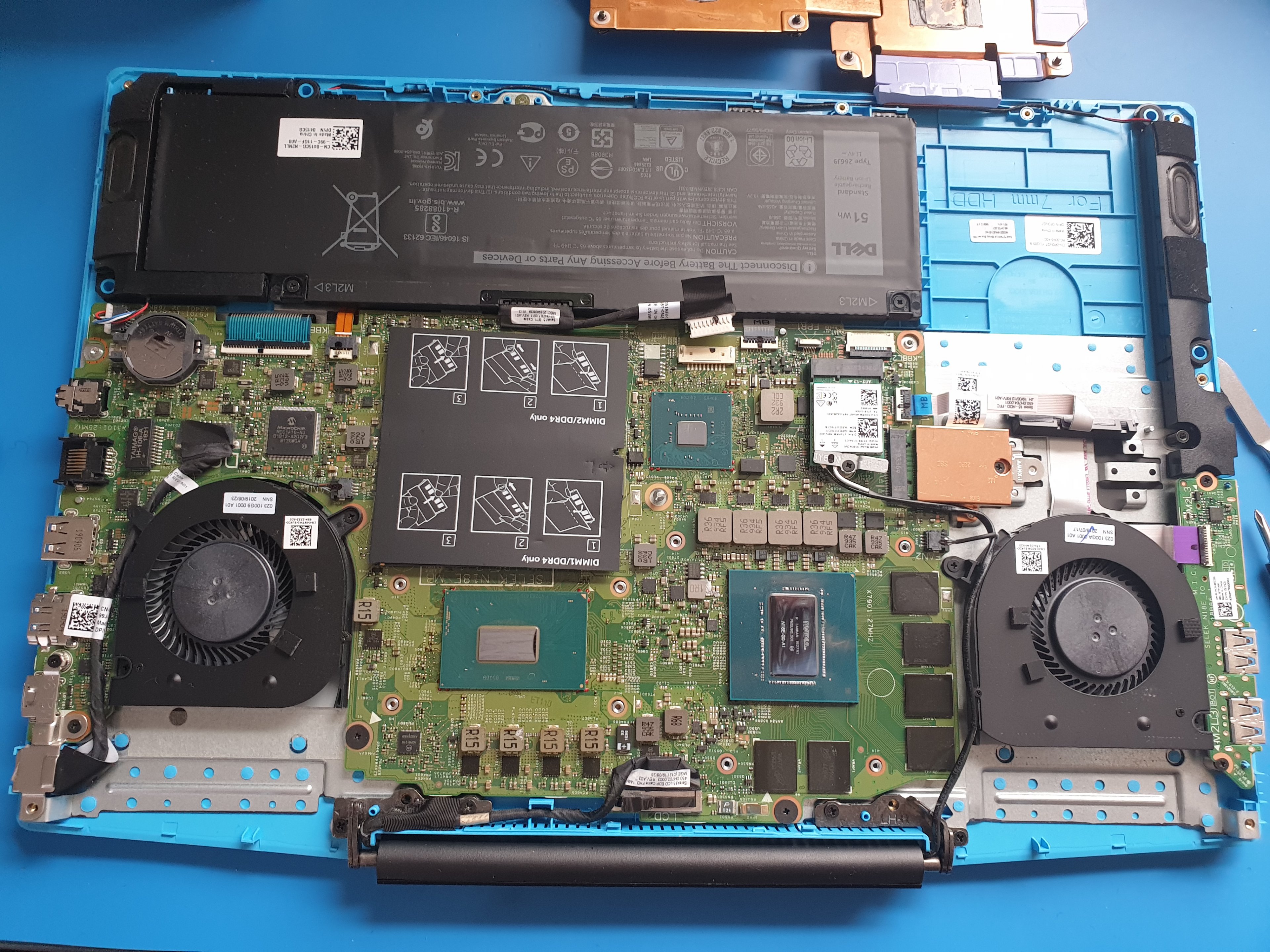

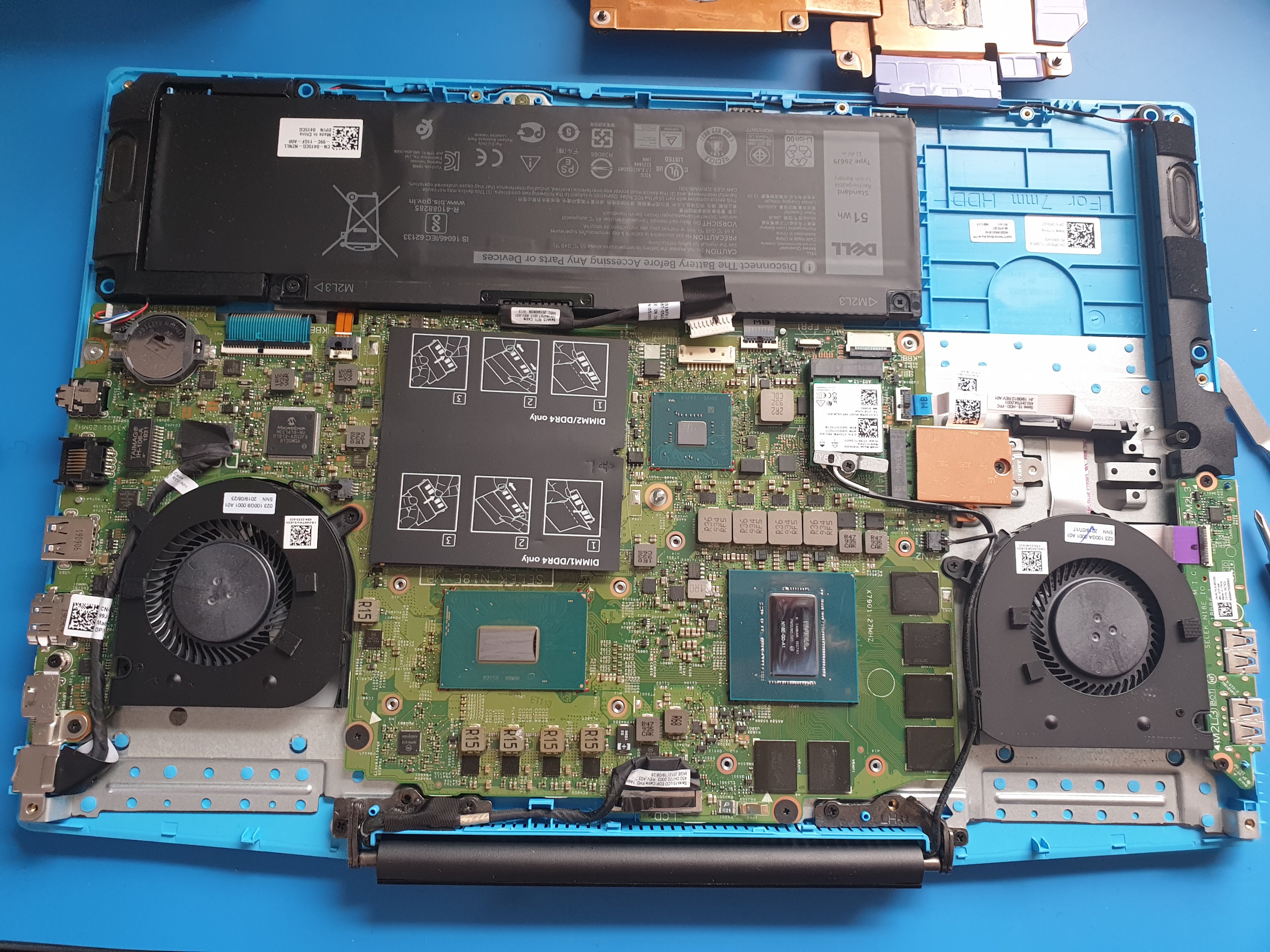

Der RAM https://geizhals.de/kingston-hyperx...x426s15ib2k2-32-a1562092.html?hloc=at&hloc=de wurde erkannt, sogar mit CL15@2666, aber Windows meldete Speicherfehler und ich hatte einen direkt Absturz mit Neustart ohne BSOD über "Bugtracker". Daher ging der Retoure.
Die Sandisk 3D Ultra erfreut sich des Einbaus und hat die Spiele und Programme welche auf ihr liegen im Vergleich zur HDD extrem beschleunigt.
Die NVMe SSD ist auf Eis gelegt worden, nachdem ich gesehen habe, dass der Kühlkörper nicht für eine 2280 gedacht ist, zwar kann ich diese einbauen aber der Kühkörper hält diese dann im hinteren Teil, die vorderen 2/3 sind ungekühlt. Dies wäre mit den heißen NVMe Platten nicht ratsam, der Laptop rennt eh schon so heiß wie er eigentlich nicht sollte. Siehe Bild
Überlegung ist eine SN 550 sofern der Platz erneut ausgeht, da diese scheinbar derzeit am kühlsten ist und dennoch ordentliche Leistung bringt.
