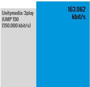

Bei Unitymedia (jetzt Vodafon) bekommt man 110% des Tarifs. Hatte vorher 400mbit (440 kamen an), jetzt 1gb und 1100mbit kommen an. Ich denke auch bei anderen Providern wird das so gehandhabt. Bedeutet selbstverständlich nicht, dass diese Geschwindigkeit 24/7 erreicht wird (Stoßzeiten), obwohl ich auch dahingehend seit 10 Jahren keinerlei Probleme habe.

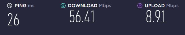

Komisch, ich komme mit meiner 50 Mbit Leitung nur auf max. 8,9 Mbit im Upload. Sollten das nicht 10 Mbit sein? Der Download ist dafür top 👍
Es stellt sich die Frage, was die Gegenstelle denn bieten kann.

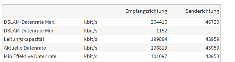

Ausführungen gelten für Telekom und Fritzbox 7590.
Was sagt Dein Router zu DSLAM Datenrate max. und Leitungskapaziät?
Die geben da das Maximum an was seitens Telekom am DSLAM eingestellt ist und was die Leitung nach Einschätzung des Routers maximal hergibt.
Beispiel mein VDSL 250:
Wegen Leitungslänge ist bei den 204416 bei mir ein Deckel drauf.
Die aktuelle Datenrate kann nicht über der Leitungskapazität liegen, aber diese erreichen.
Der echte Connect ist dann noch etwas niedriger.
Also prüfe mal deine Werte.

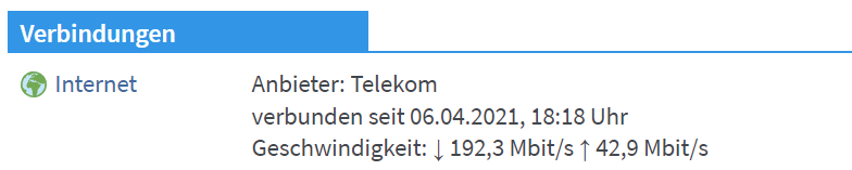

Ein Speedtest bringt natürlich noch niedrigere Werte, denn da kommt die aktuelle Verbindung zu dem Server auch noch ins Spiel.
In meinem Fall:
Es sind aber Downloads mit >22 MB/sek. möglich, also mehr als der Speedtest im Augenblick ermittelt.

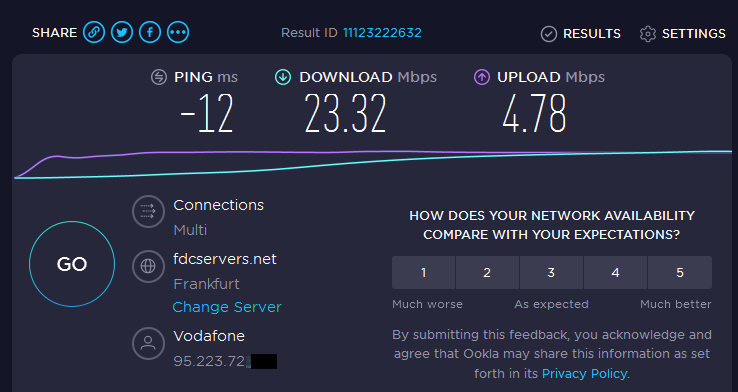

Ihr mit Eurem lahmen Netz!
Ich hab kürzlich sogar ne Zeitreise gemacht...
