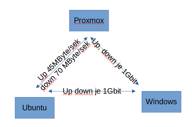

ich bin etwas am grübeln, da ich den Fehler nicht finde... oder es einfach keinen Fehler gibt.
Ich habe hier:
  • Ubuntu Rechner, Proxmox und Windowsfreigabe in fstab mit den gleichen Parametern gemounted.
  • Debian Samba Freigabe auf einem Proxmox,
  • Windows 10 Rechner mit Windowsfreigabe.
Der Windows Rechner kann auf Proxmox mit 1Gbit übetragen, Up- und Download.
Der Ubuntu Rechner lädt auf Proxmox nur mir ~45 MByte/sek, auf den Windowsrechner geht es mit 1Gbit. Und das ist das Problem. Warum ist der in Richtung Proxmox so langsam, obwohl der Windowsrechner zeigt, dass da technisch alles ok ist?

parrotle schrieb:
Ist das Problem wirklich die grottige SMB Unterstützung?
Kann nicht sein. Die Verbindung Ubuntu-Windows ist ebenfalls SMB und schnell.
Wie sieht denn die physikalische Verbindung zwischen Ubuntu und Proxmox aus (Kabel, Switch)?
Hab ich auch schon durchgetauscht, kein Unterschied. Kabel und Ports getauscht, hängt alles an einem, zum Windowsrechner hängt sogar noch ein weiterer Switch dazwischen. Und zwischen Windowsrechner und Proxmox und Ubuntu funktioniert ja soweit alles.
Ändern der SMB version beim mounten macht auch keinen Unterschied.
Die Testdatei zum kopieren ist knapp 2GB groß.
