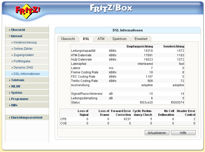

Mach mal ein Screenshot von deinem interface im Router von DSL, wenn du eine Fritz.Box hast.

Screenshot ist im Anhang. Signal/Rauschtoleranz so wie Leitungsdämpfung sind schon seit 1,5 Jahren unverändert. Daran wird es garantiert nicht liegen. "Forward Error Correction" hat ebenfalls standardmäßig einen recht hohen Wert. Probleme gabs damit allerdings ebenfalls nie.
