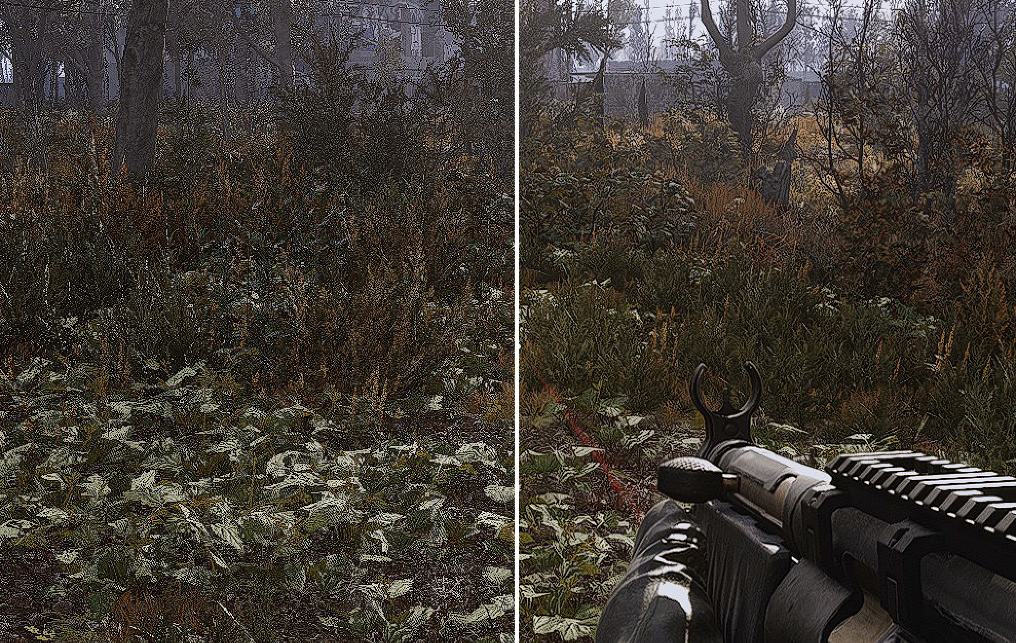

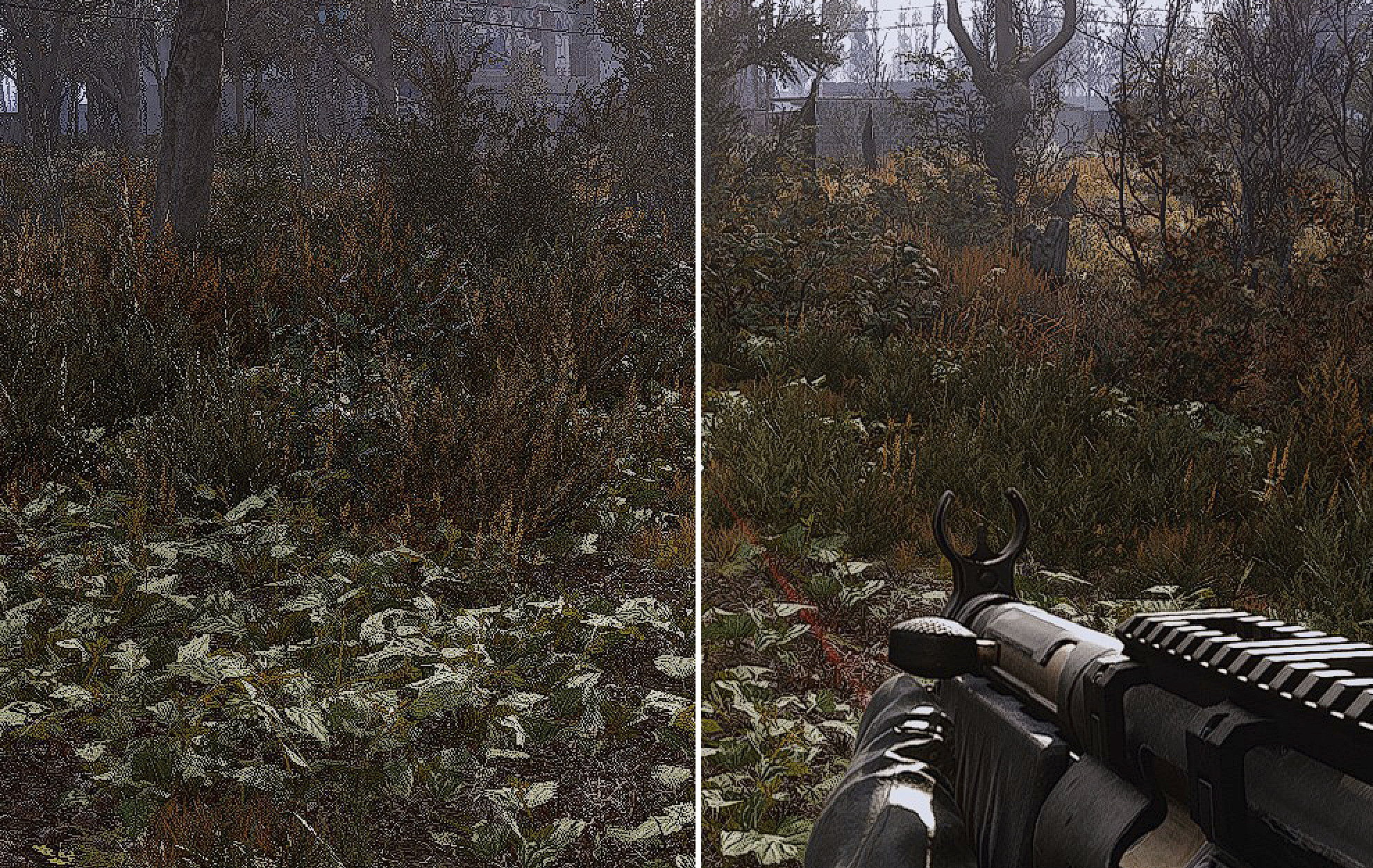

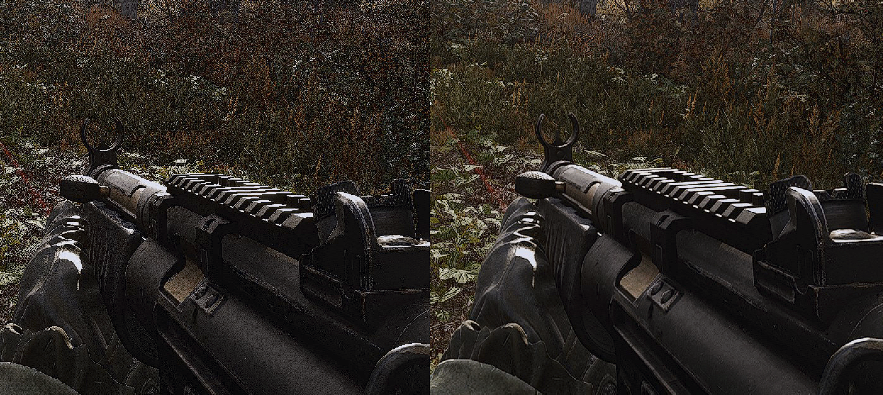

Tevur schrieb:
Nochmal: Upscaling sieht immer schlechter aus als nativ.
links nativ, rechts TSR @85% so gesehen in STALKER 2

Links ist nativ @3440x1440px :D
Ja das ist aber auch etwas übertrieben, nur Nativ ist einfach nicht zu gebrauchen, in Rostok ist da einfach alles in Bewegung, der Boden sieht aus als wäre er mit Ameisen übersät. TAA ist da das Minimum zum vergleichen und immer noch Nativ.
Der Vergleich macht in dem Fall also nur Sinn wenn du TSR 100% neben 85% setzt, sich einfach das schlechteste Native Bild zu nehmen nennt man Cherrypicking, es gibt halt mehrere AA Verfahren für Nativ.
Natürlich ist das komplett übertrieben und an der Realität vorbei, aber seine Aussage wollte ich so nicht stehen lassen. Es gibt mittlerweile so viele Spiele bei denen das AA total versaut wurde, also auch Fälle, wo man zur nativen Auflösung zuschalten kann was man will und es immernoch nicht aufhört zu flimmern ohne Upscaling. Umgekehrt gibt es genauso Upscaling implementationen, die ich mit allen Mitteln vermeiden möchte.
Biullshit! Ich wiederhole nochmal: mit dem PostProcessing und der gleichen AA-Methode sieht nativ immer besser aus als Upscaling.
Du willst meine Aussage nicht stehen lassen? Dann liefer endlich den Beweis! Du schaffst es ja nicht mal zu zeigen, dass du die Aussage überhaupt verstehst.

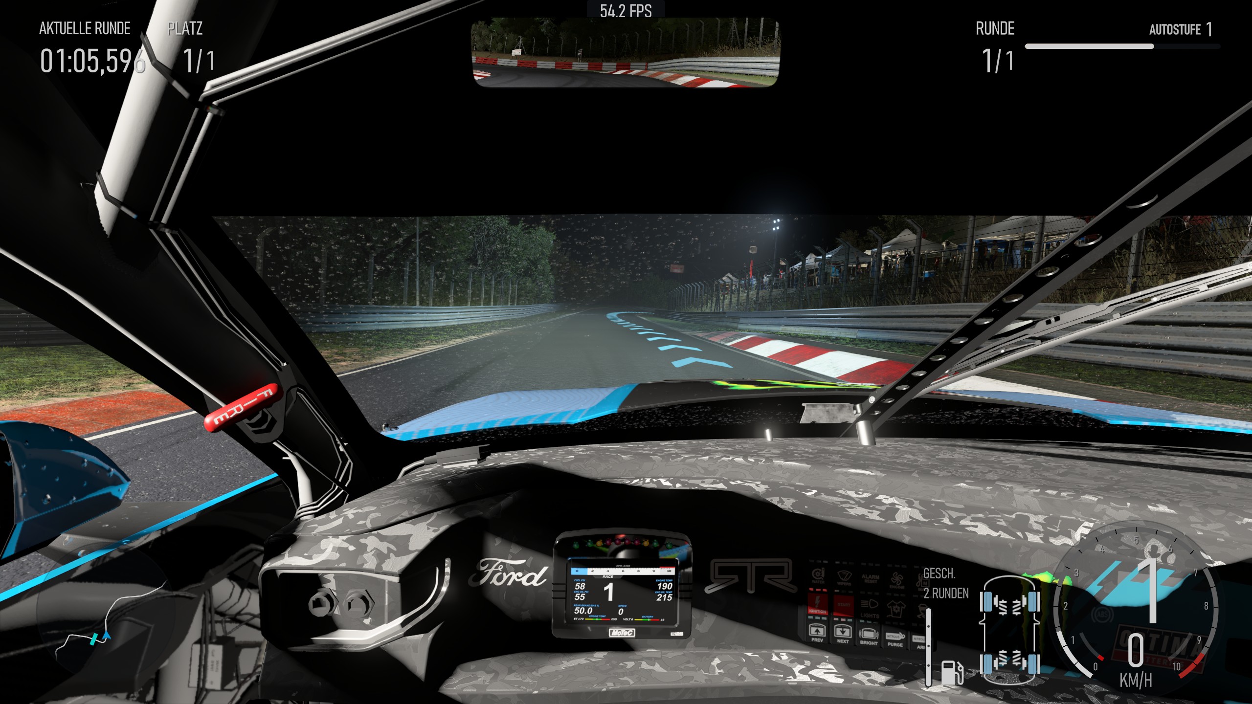

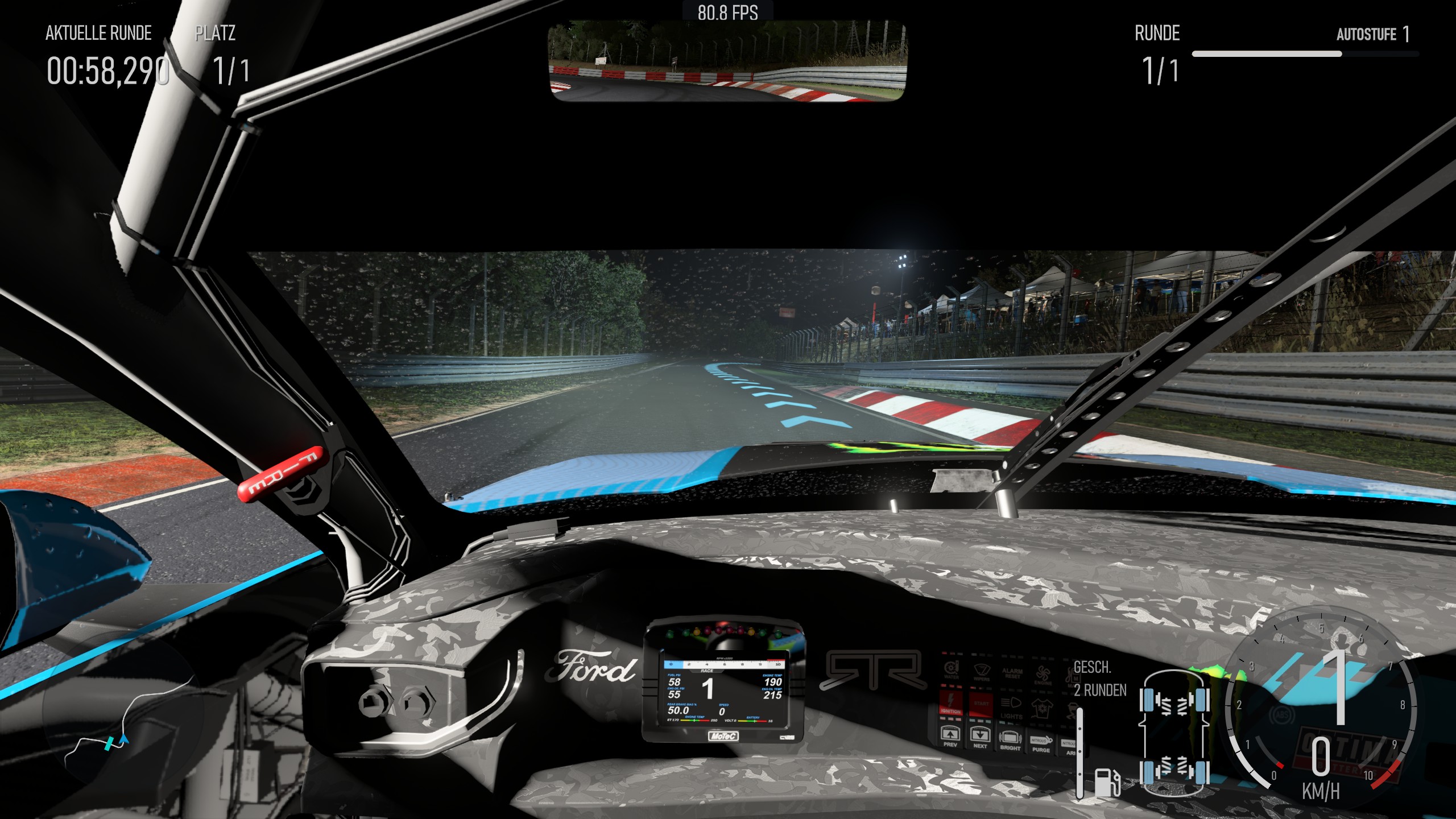

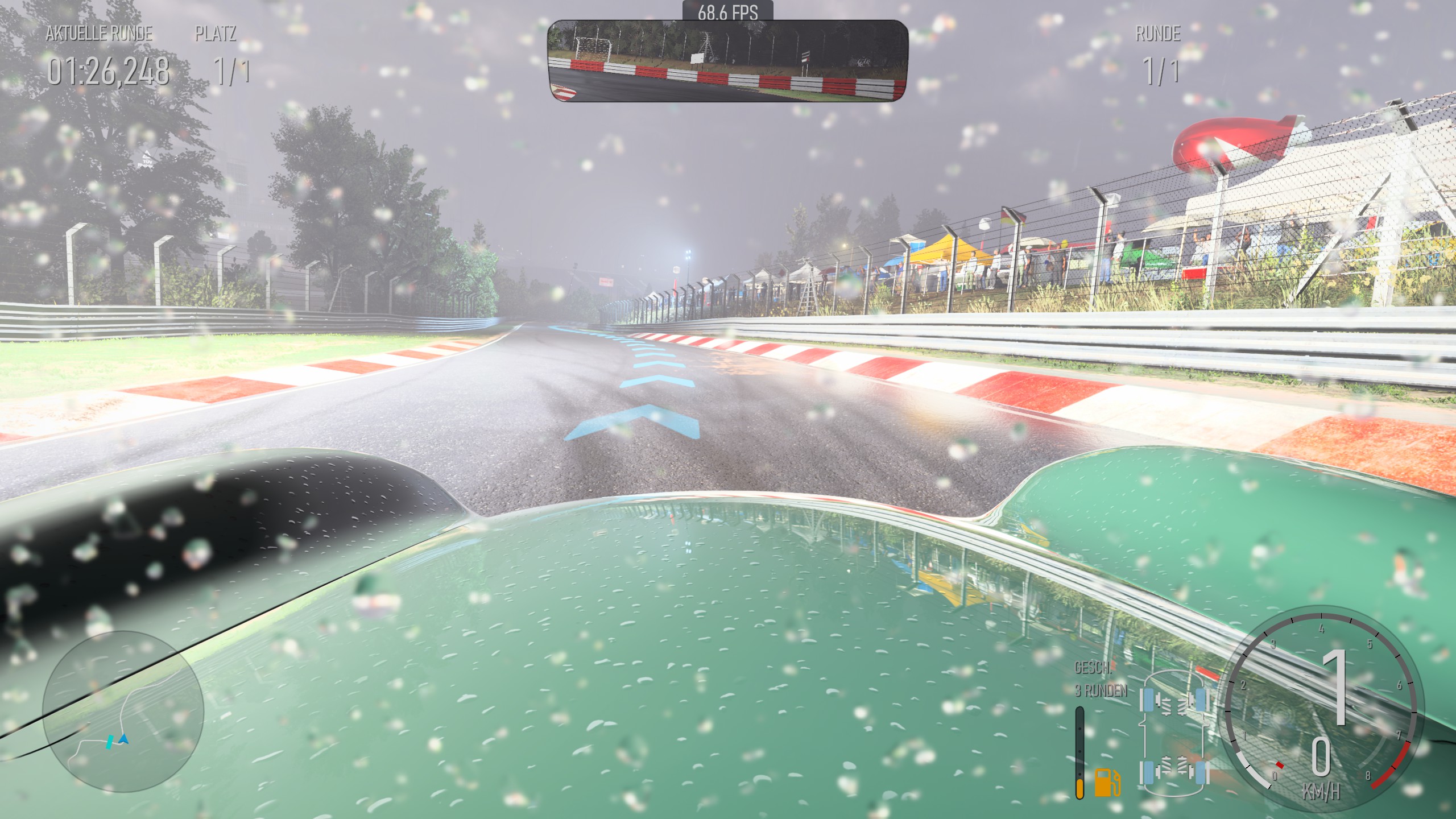

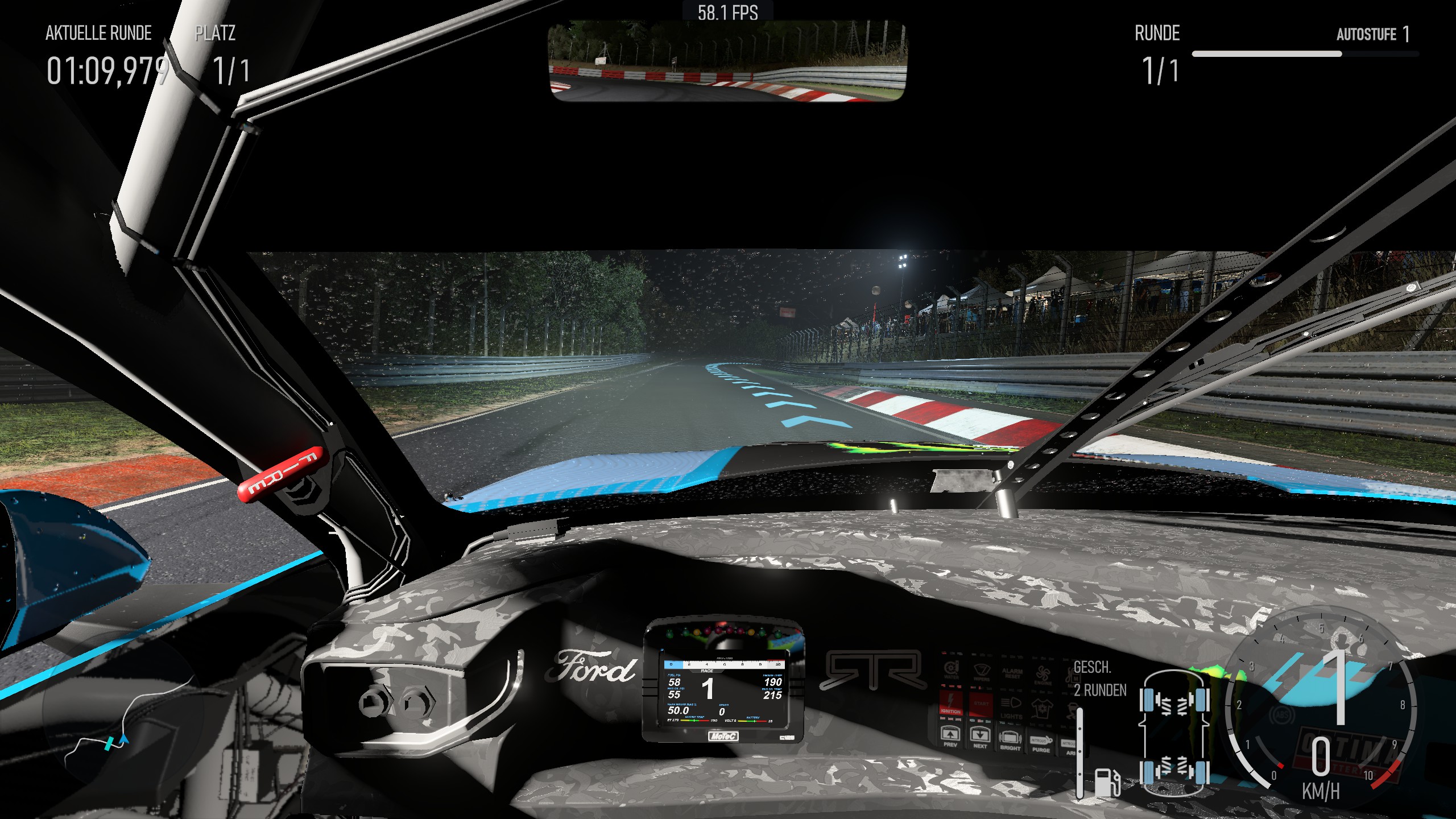

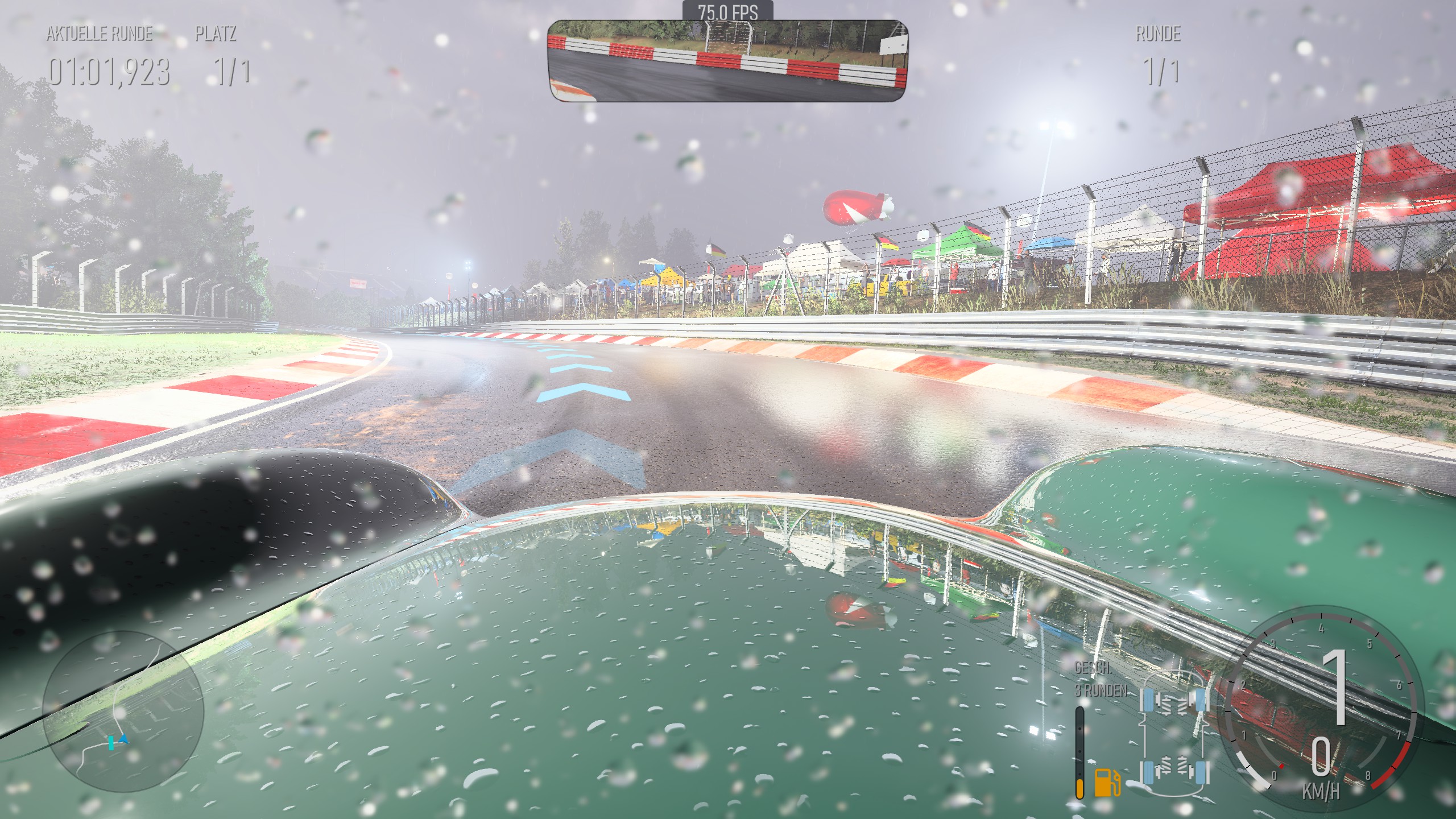

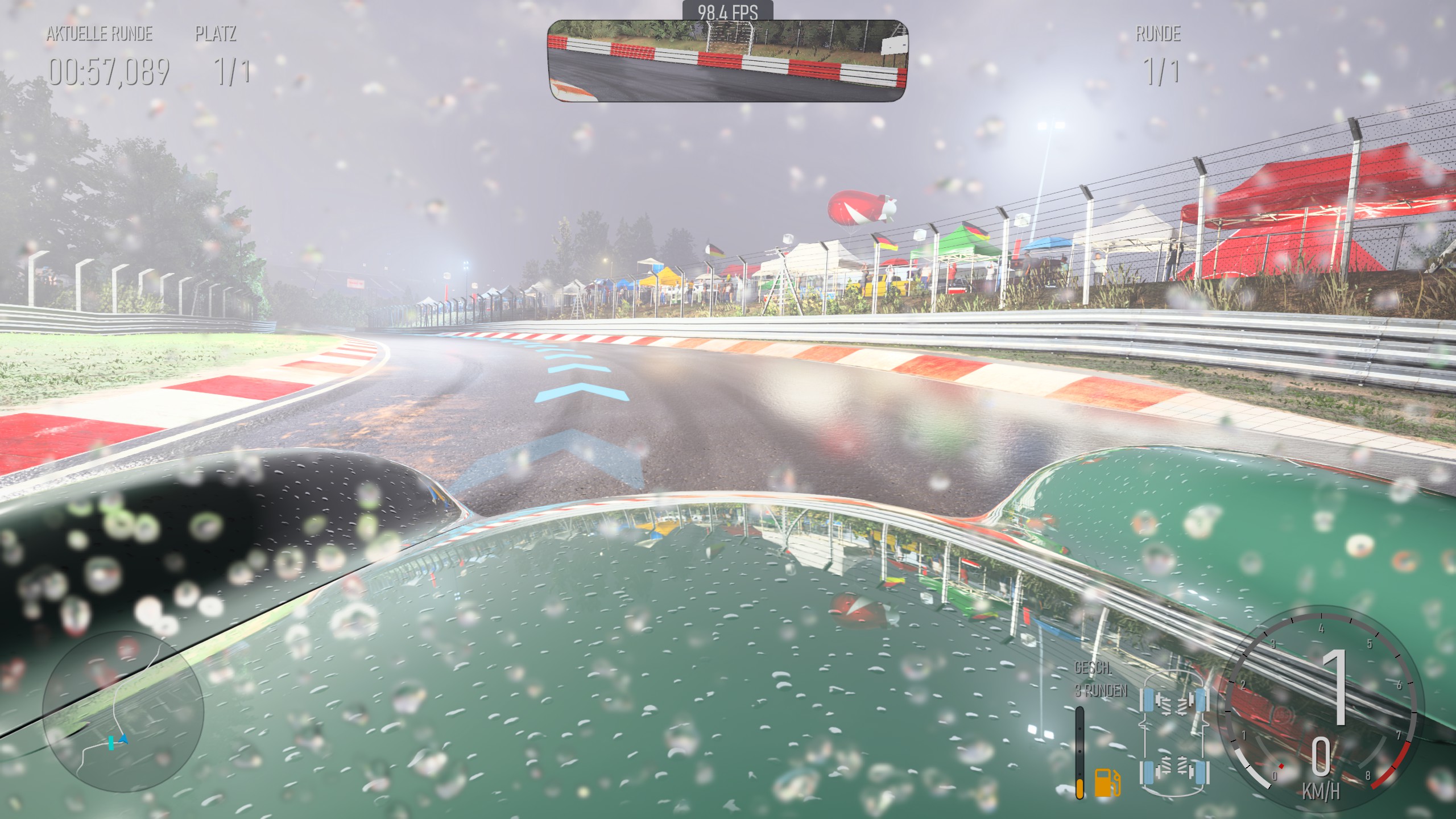

Ich fummel grad mit dem neuen DLSS rum, die Nvidia App tauscht leider noch nicht die DLSS Version eines Spiels auf die aktuelle, daher noch immer DLSS Swap nötig.
Aber hier muss man jetzt anfangen zu suchen:
310 DLAA
310 Native Auflösung
310 DLSS Quality
Hat n Weilchen gedauert aber jetzt wird die Sucherei langsam riesig, das beste ist vllt gerade noch so die kleine Anzeige unten hinterm Lenkrad, die kleinen Striche wie bei einem Lineal, der Rest wird schon schwer ausfindig zu machen.
Dachte erst es reicht jetzt mit dem neuen Treiber nur die Nvidia App für die neue DLSS Overwrite Funktion zu nutzen, aber nope.
Den am ehesten sichtbaren Unterschied fand ich bei den blauen Pfeilen und auch bei den Zäunen.
Altes DLAA / DLSS
altes Nativ
alte DLSS Quality
Die ganzen Querstreben im Zaun verschwinden im alten DLSS, das ist im neuen beträchtlich besser und schärfer.
Ist zwar echt hart das ganze da zu "Rekonstruieren" aber das sind ohnehin die einzigen Auffälligkeiten. Die Beleuchtung ändert sich ja auch noch.
Btw. alles HDR Screenshots.
