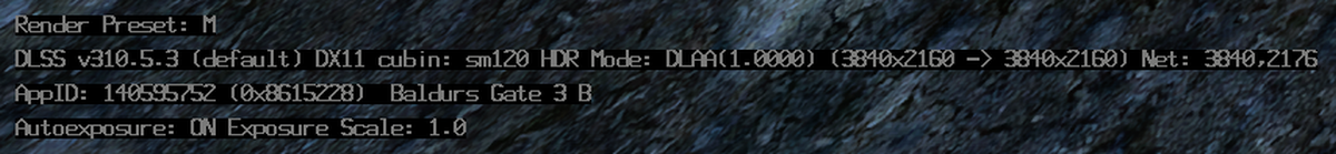

Ich hatte es jetzt durch die Auswahl des Preset M (2nd Gen Transformermodell) "gelöst", händisch per DLSS Tweaks mit der neuesten DLL-Datei, zumindest sehe ich dadurch mit bloßem Auge keinen Unterschied mehr zwischen bewegtem Bild und Standbild.
Und ich sehe trotzdem keine Überschärfung, was aber vermutlich auch einfach daran liegt dass ich die FidelityFX Schärfung in den BG 3 Spieleinstellungen auf 0 gestellt habe.^^

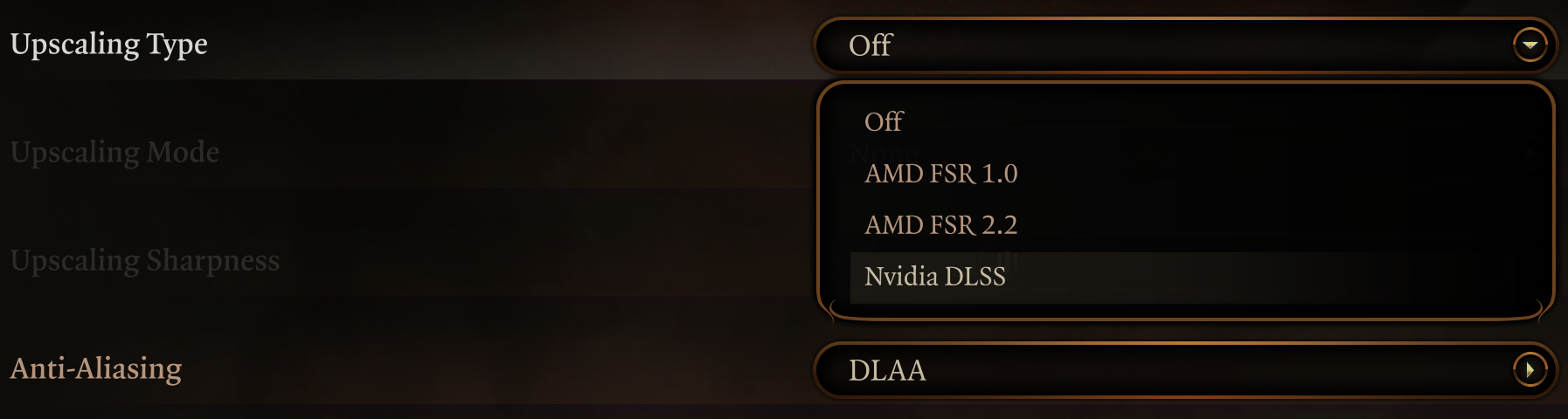

Noch als Nachtrag, man darf bei Baldur's Gate 3 die DLSS-DLL-Datei nicht direkt im Spieleordner ersetzen, denn dann deaktiviert BG 3 DLSS bzw. ist in den Optionen überhaupt nicht mehr wählbar.
Mit dem Nvidia Profile Inspector respektive Nvidia App kann man 2ndGen DLSS trotzdem forcieren.^^
Kann ich bei meiner Steam-Version nicht bestätigen, nutzt du einen anderen Store?
Die .dll wurde seit BG3-Release durch die jeweils neueste Variante ersetzt und es gab nie Probleme damit (via DLSSSwapper + DLSSTweaks um Presets einzustellen), ingame sind die Menüs identisch zum unmodded Zustand
und auch der DLSSHUD zeigt das aktive DLAA an

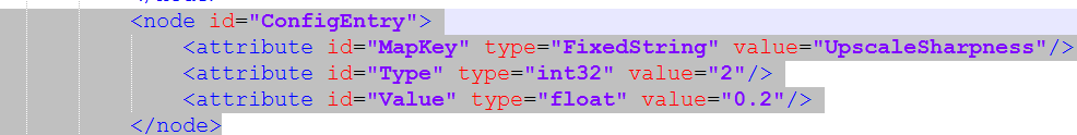

Eine andere Kleinigkeit ist auch, dass bei DLAA wohl standardmäßig etwas Schärfung drin ist die sich nicht ausstellen lässt, zumindest wenns nach der config-Datei geht denn dieser ganze Block
wird wenn man von DLAA auf DLSS Quality z. B. umstellt und den Sharpness-Regler ganz nach links zieht komplett gelöscht aus der config, bei DLAA sind aber immer diese 0.2 drin.
Glaube auch nicht, dass es was bringt da auf read only-Zugriff zu stellen - das Spiel fährt die Schärfung wohl trotzdem und kanns dann halt nur nicht mehr in die Datei schreiben.
