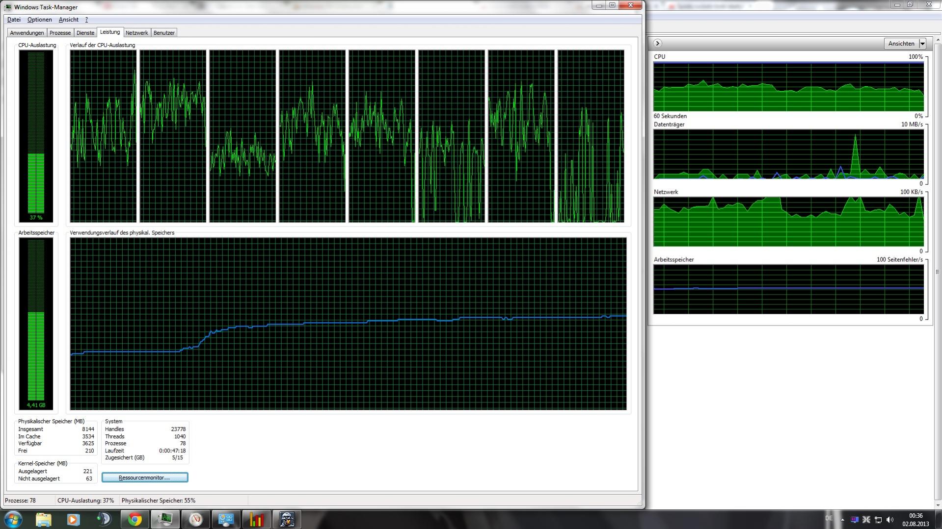

Würde gern mal n Screen vom Taskmanager haben.

was genau und unter welchen Bedingungen willst du denn vom Taskmanager sehen?

Auf was beläuft sich die Auslastung deiner CPU und des Arbeitsspeichers beim zocken?

Lass es laufen bis die Ruckler auftreten - dann schnell raustabben und sehen.
Wenn du zu dem Zeitpunkt sowas wie >1000µs DPC hast => Ruckler ;).
Wenn nicht ist es was anderes. Wie gesagt Prozessliste durchgehen etc....braucht nur der AV im Hintergrund ein Update (oder was auch immer machen) und schon hast manchmal so nette ruckler - multitasking hin oder her ;).

Hier einmal ein Screenshot vom Taskmanager während einer Battlefield 3 Session, die ca eine Stunde ging. Das gelegentliche Stottern, Ruckeln, Zucken (wie auch immer man das bezeichnen soll) war wie immer Vorhanden.

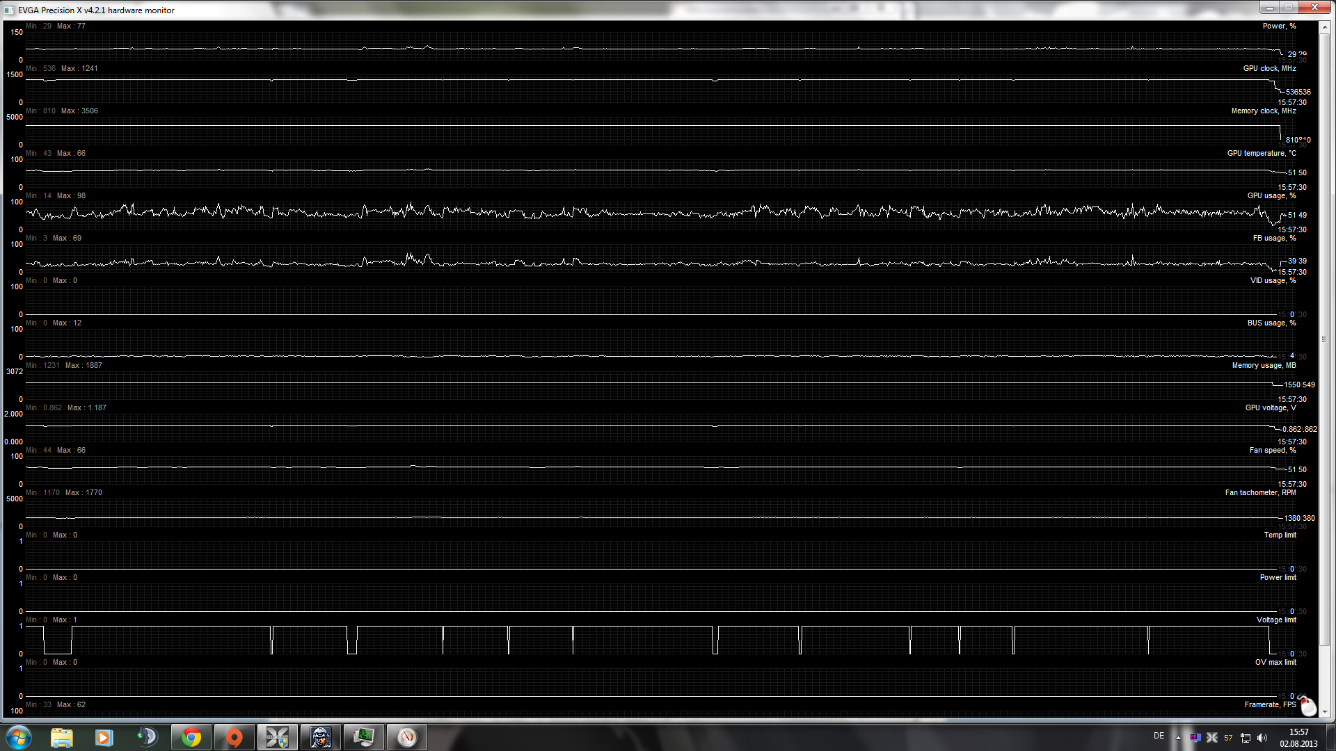

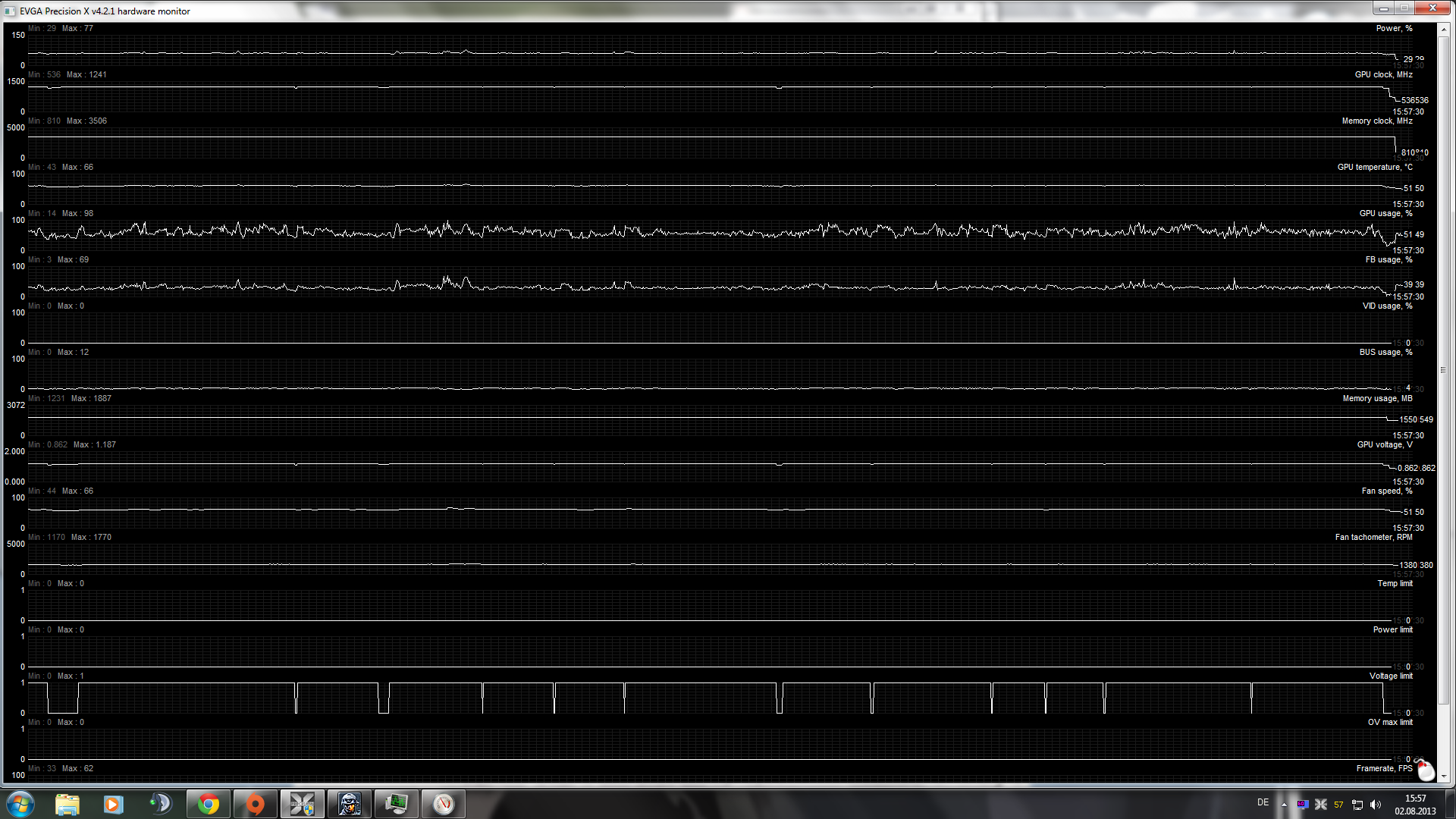

Hier mal der Screen von ca. 20min Battlefield 3
Deshalb ist auf dem Screenshot ja auch noch ein anderes Programm zu sehen.
Durchgehend 0 FPS auf Deinem Screen. Sehr schön :-)

Die Grafik für die FPS befindet sich unterhalb, nicht darüber. Das was auf dem Screen nicht zu sehen ist, sind die FPS (die sich immer bei 60 befinden) und die Frametime. Dort ist alles normal.

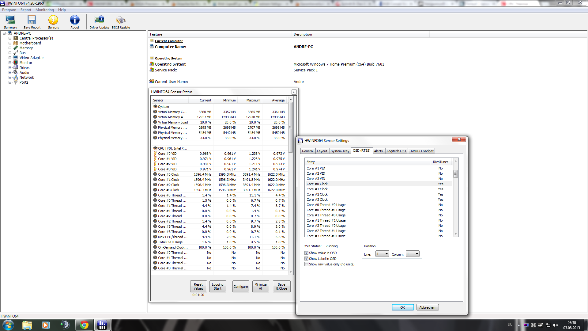

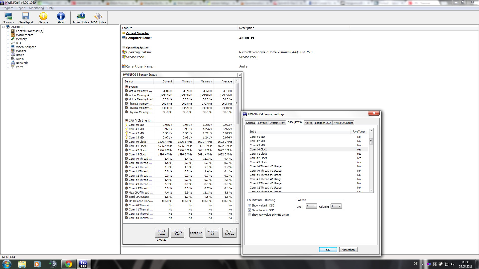

EDIT: Okay.. ich bin mit HWiNFO64 total überfordert. Wie kann ich damit jetzt meine CPU im Spiel anzeigen lassen? In Precision X hat sich nach der Installation des Programms zumind. nichts getan.
Ich entschuldige mich für mein Unwissen.. :S
Nein, bloß nicht. Gerade das würde nämlich Deine Probleme erklären.
In HWInfo auf Sensors gehen und bei den einzelnen Werten die Dich interessieren ein Haken bei OSD machen. Dann schreibt es seine Daten in den Displayserver von X.
Bzw. Information-Overload. Reduziert die angezeigten Werte auf das was Du verstehst. Es bringt nix auf Werte zu schauen, mit denen Du nix anfangen kannst, und die nicht relevant sind (Lüfterspeed z.b.)
