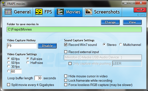

Wenn ich Fraps bei BF3 laufen habe und aufnehme, dann ruckelt und stottert BF3 durchgehend - Kann das Aufschluss der allgemeinen Ruckler-Problematik bei mir geben?
Ich mein bei meinem System sollte BF3 in ultra und trotz aufnahme mit Fraps doch super laufen - oder?
Einstellungen für die Aufnahme:
Langsam werde ich echt irre.. irgendwo muss doch der Fehler liegen..
Ich wär euch echt dankbar, wenn ihr jede noch so kleine Idee, die auch nur im entferntesten die Ruckler beheben könnten, posten würdet. So abwegig die Idee auch sein möge, ein Versuch wärs mir wert.

60FPS aufnehmen und dabei in Ultra spielen (auf welcher Auflösung?), das wird nichts. Auch nicht mit Deinem Rechner, dafür ist auch er zu schwach.
Weniger FPS und oder kleinere Auflösung aufnehmen, wäre da eine Hilfe. Und Du nimmst auf Laufwerk C:\ auf. Das ist auch nicht so dolle. Fraps sollte auf eine eigene HDD / SSD schreiben. Da, wo nicht das Spiel und nicht das OS drauf liegt.

Okay, hätte ja sein können, dass es neue Aufschlüsse der Ursache gibt.
Spiele sind bei mir generell auf meiner HDD installiert (1000GB Seagate Barracuda 7200.14), laufen in 1920 x 1080 und Vsync ist immer aktiviert.
Fraps läuft auf der SSD, wo natürlich auch das OS drauf ist und auch dort werden auch die Videos gespeichert.
