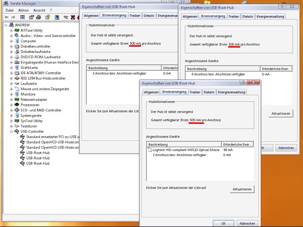

Bei mir sind alle Controller mit 500mA - meine aber auchmal bei nem anderen Sys was von 100mA gelesen zu haben.
