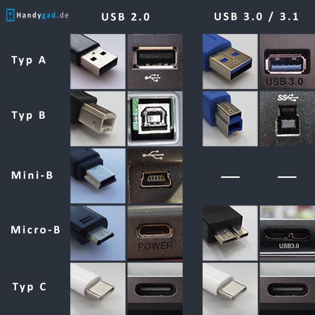

Darauf musst du dann schon Achten, ob es z.B. USB Typ C (meist an kleinen Geräten wie Handys) oder eben Kartenleser (meist Typ A) sind. Notfalls kann man auch Adapter nutzen. Prinzipiell sollte runter bis zu USB 1.1 alles kompatibel sein.
USB 2 & USB 3 unterscheiden sich sonst eigentlich nur von der Farbe her (2: schwarz 3: blau)

USB1.1 USB2.0 und USB3.0/3.1 Gen1/3.2 Gen1 mit Typ A Stecker nutzen alle den selben Anschluss Stecker, halt USB Typ A Stecker, daher passen sie alle in den Anschluss und USB ist Abwärtskompatibel.
Was du vielleicht denkst wäre USB Typ C, klar, da passt ein USB Typ A Stecker nicht rein
Wenn du USB Geräte mit Typ A Anschluss hast, kannst du den auch in nen Typ A Anschluss am Notebook stecken, egal ob das Notebook da nun USB2.0 oder USB3.0/3.1 Gen1/3.2 Gen1 bei dem Typ A Anschluss hat.
selbst ein USB3.0/3.1 Gen1/3.2 Gen1 USB Stick mit nem Typ A Anschluss geht an nem USB2.0 Anschluss.
Danke erstmal für die schnelle Hilfe und die Bilder,
aber irgendwie hab ich ein blackout:

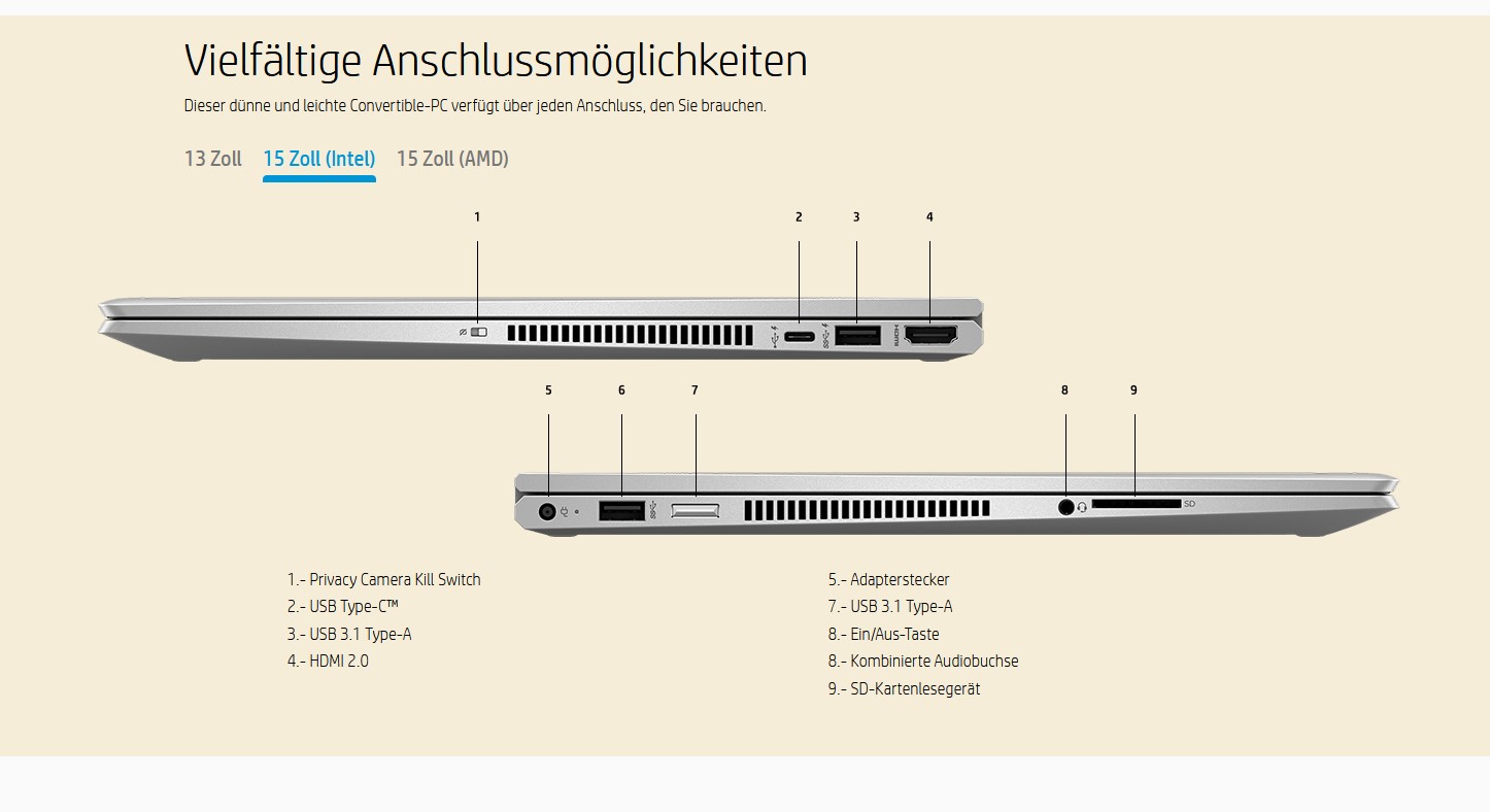

Selbst wenn ich das Foto betrachte: wie soll denn ein Stecker von einem Ausweislesegerät vom Typ USB 2 A in das Convertible mit Buchse USB 3 passen, das sieht auf dem Foto nicht so aus...
https://store.hp.com/GermanyStore/Merch/Offer.aspx?p=c-hp-envy-x360-convertible-notebook
So sehen die Anschlüsse aus an dem Gerät, Nummere 3 und 6 sind ganz normale Typ A Anschlüsse und da passen auch alle Typ A USB Gerate rein und funktionieren da auch, egal ob das nun USB1.1, USB2.0 oder USB3.0/3.1 Gen1/3.2 Gen1 Geräte sind.
Nummer 2 wäre USB-C, da gibt es aber auch Adapter auf USB-A
Achtung, die Text Beschriftung im Bild passt nicht ganz, die haben da die 6 als 7 Beschriftet und die eine 8 wäre die 7, da hat sich alles etwas verschoben.
WTF wer hat denn diese Grafik bei HP freigegeben ... was bei der 7 Steht gehört zur 6 und was die 7 ist ist wohl die erste 8 :(

Es ist egal ob USB 2.0 Typ A oder USB 3.0 Typ A. Diese Stecker sind gleich. Unterscheiden sich lediglich in der Farbe. Ist auf dem Bild von Bisy aus Post #6 klar ersichtlich. Daher passt ein USB 2.0 Stecker Typ A auch in den USB 3.0 Typ A. Mach ich hier an meiner Kiste ja auch so. Die Bezeichnung durch den hersteller des Ausweislesegerätes "Typ USB 2 A " ist nur missverständlich. Hier handelt es sich um einen USB 2.0 Typ A Stecker. Also der große Standardstecker Typ A, wie es ihn schon seit ewigen Zeiten gibt ;)
Vielen Dank an alle!
Das Kartenlesegerät hat nur einen Stecker (USB Typ A), das Kabel ist direkt am Gerät (Reiner SCT).
Ich habe jetzt verstanden, danke auch für die Fotos!
