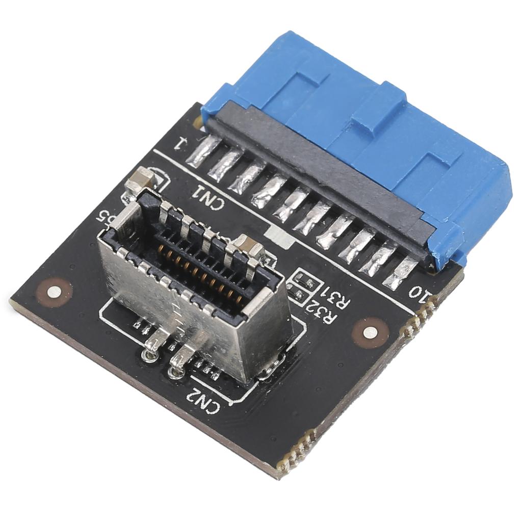

Es gibt Adapter für unterschiedliche Header, die man hier nutzen könnte.

USB schon... aber der Header auf dem Mainboard unterscheidet sich von Stino-USB3 und den aktuellen Hochgeschwindigskeits-USB3-Varianten. Aber dafür gibt es wie gesagt Adapter (womit aber ggf. die Vorteile des aktuelleren USB3 verloren gehen).

Es gibt USB-C Panel Header und USB 3.0 Header. Die normalen USB 3.0 Header sind zu allem kompatibel (mit passenden Adaptern, falls nötig) und laufen dann halt eben nur mit 3.0 Speed.

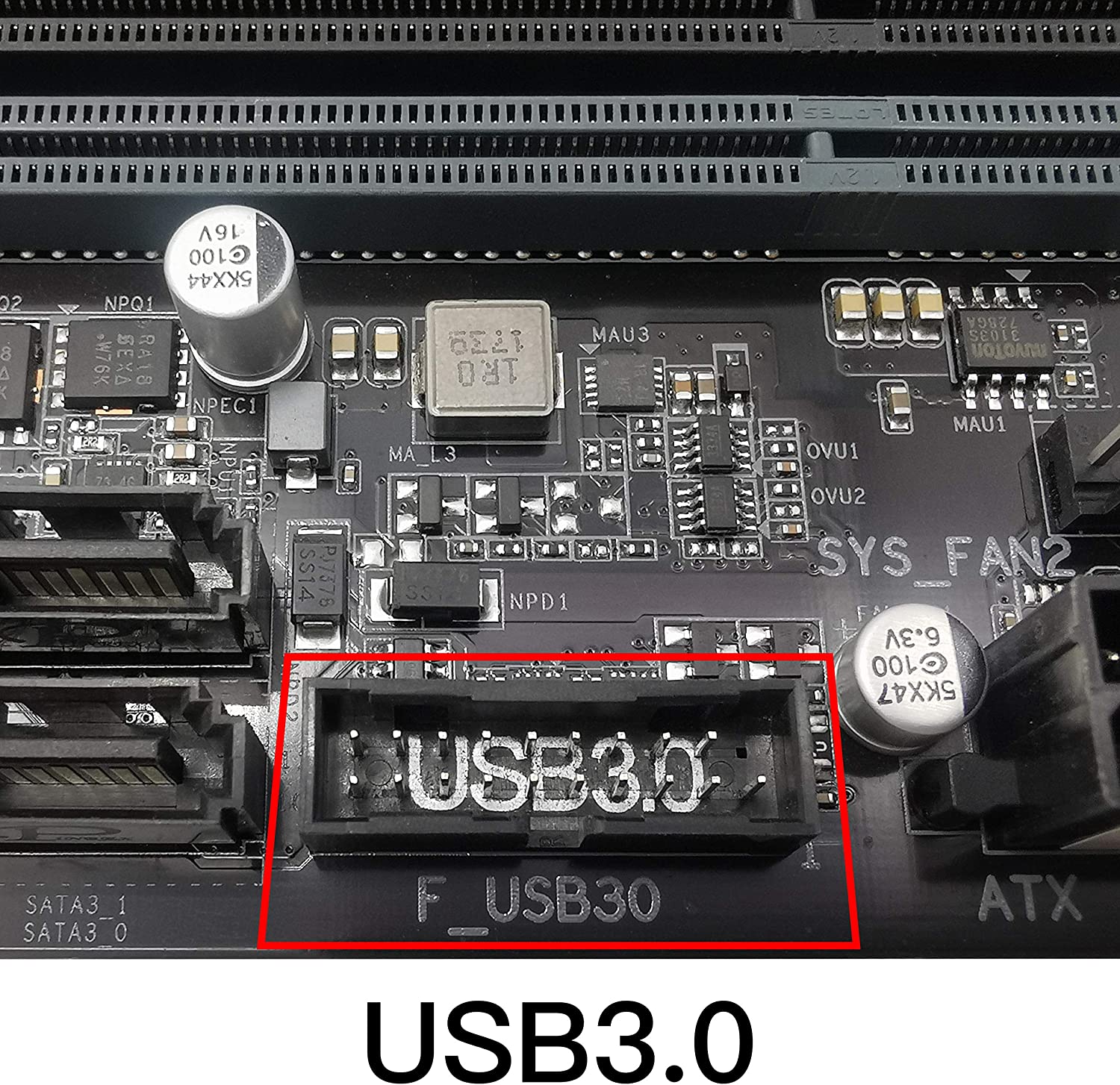

Du schreibst: Asus N550-E-Gaming. Das gibt es aber gar nicht. Du wirst Asus B550-E-Gaming meinen und dein Mainboard hat sehrwohl noch einen passenden USB3.0 Header, da hat dein Nachbar leider Quatsch erzählt. Also schau ins Handbuch des Mainboards, schließ den USB3.0 Header an und alles wird laufen.

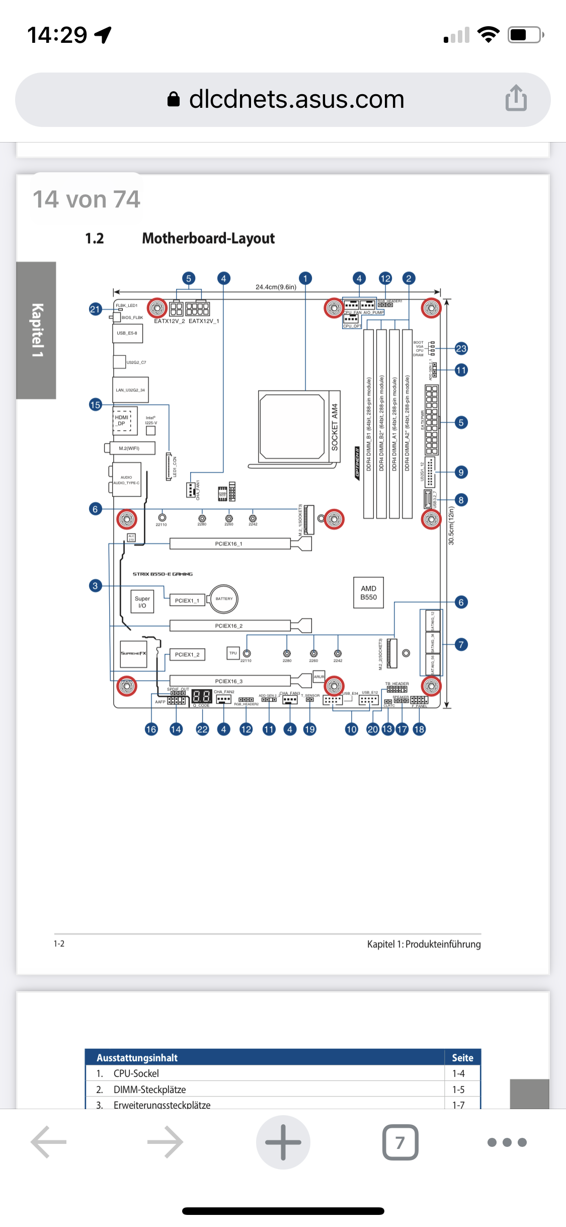

Falls dein Mainboard wirklich das Asus ROG STRIX B550-E GAMING ist, siehst du in dem folgenden Bild bei 8,9, und 10 alle USB-Anschlüsse und sicher ist auch der passende dabei.
