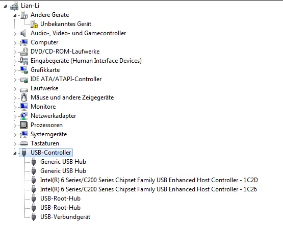

- Es funktioniert nichts an dem Anschluss. Auch keine USB 2.0 Geräte
- Gerätemanager zeigt wirklich einen Fehler, siehe Bild.

@Anoubis - zeig mal, was im Gerätemanger unter USB-Controller steht.
So?
Da ist kein USB 3.0 installiert !!!!!
Der USB 3.0-Controller muss separat erscheinen.

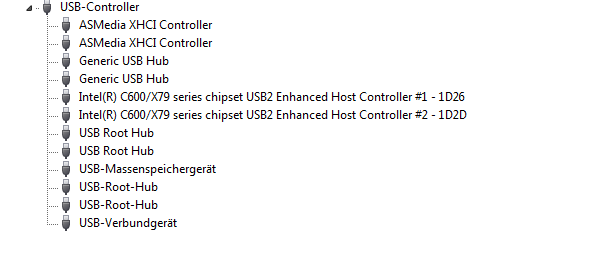

Bei meinem oben verlinkten Bild, sieht man, wies bei mir aussieht,
habe allerdings 2 ASmedia-Chips auf meinem Asus-Board.

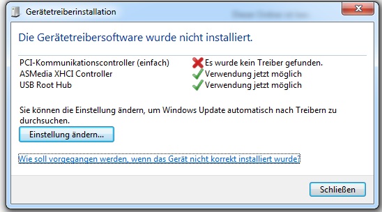

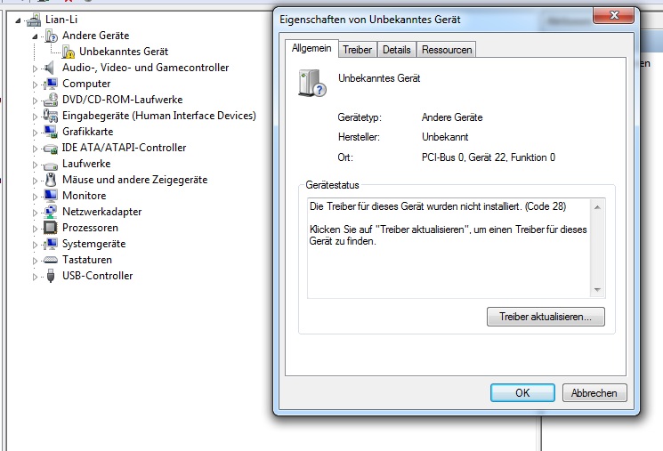

Bin nochmal ins Bios und habe den Fehler gefunden. Unter "USB Konfiguration" habe ich "USB 3.0 Unterstützung" aktiviert, aber unter "Onboard Gerätekonfiguration" war Asmedia USB 3.0-Controller" deaktiviert. Tur mir Leid, wusste nicht, dass es dafür 2 Einstellungen gibt. Jetzt kommt folgende Meldung (Anhang 1):

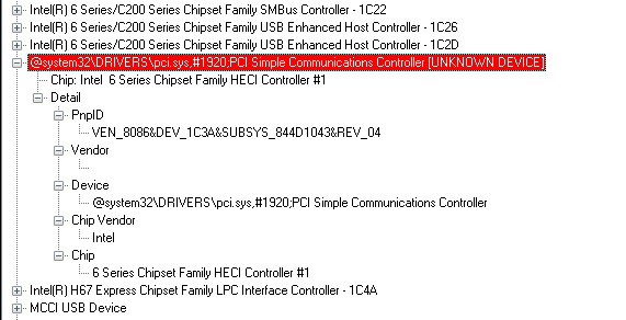

Unkown Device Identifier meldet folgendes (Anhang 2):

Könnte Intel Management Engine Interface-Treiber fehlen.
Intel Management Engine Interface V7.0.0.1144 for Windows 32/64bit XP & 32/64bit .....
Steht im Asus-Download zum Board unter Utilities.
Ja hatte es schon gefunden ;) Dauert jetzt etwas mit meinem Internetzugang.
Läuft! Vielen Dank für die Hilfe und die Gedult, schönen Abend noch :)
