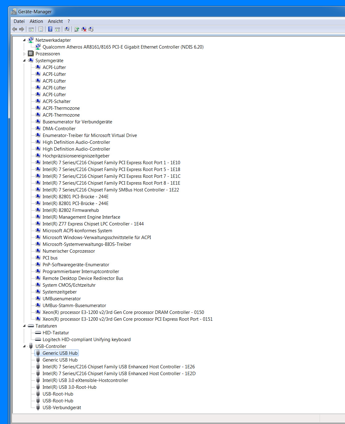

sooo, Driver gefunden. Im Gerätemanager habe ich KEINE VIA-Geräte gefunden. nichts im Systemgeräte, nichts über USB-Controller. Beim Versuch den Treiber zu installieren, wird abgebrochen weil (Kurzform): "Kein Hardware Gerät den diesen Treiber benötigt wurde gefunden". Und die Installation bricht ab.
Was jetzt?
der Treiber ist von BIOS 1.0. Ich habe Bios 1.2 Revision. Kann sein das auch hier etwas nicht zusammen spielt?
Keine Ausrufezeichen in Gerätemanager.
Danke!
Unter "USB-Controller" taucht der VIA-Controller ("VIA USB 3.0 eXtensible-Hostcontroller") gar nicht auf. Also ist es schon einmal kein Treiberproblem. Dafür muss die Ursache tiefer liegen.
