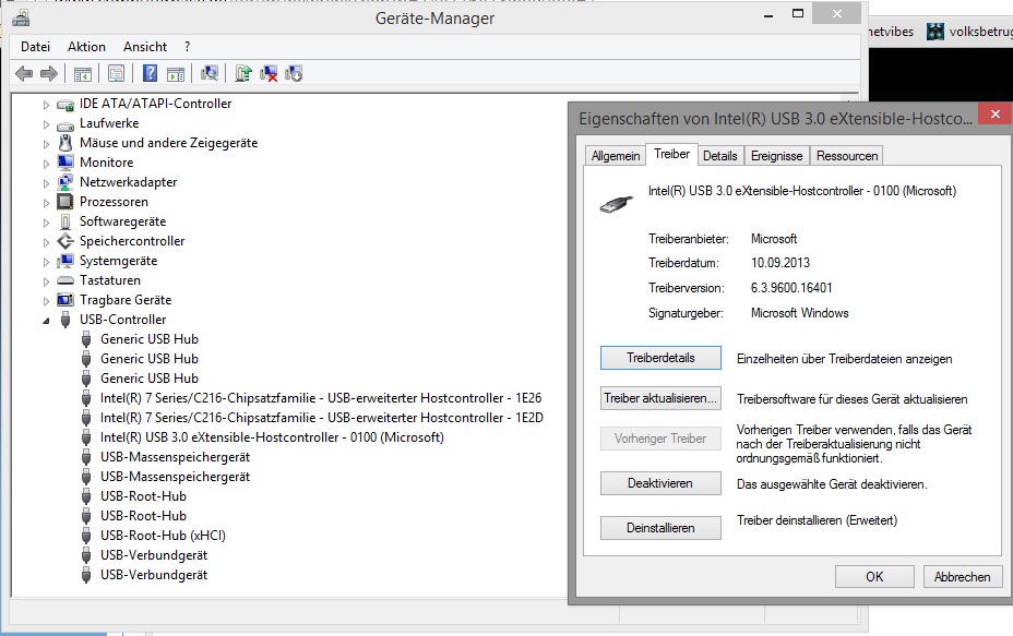

Vom Hersteller gibt es keinen USB-Treiber. UEFI ist aktuell, USB-Controller-Bios kann man meines Wissens nicht flashen.
Ja, gerade nochmal geschaut.
Müsste dann bei Treiberanbieter nicht INTEL stehen!?!
Mach den Treiber rauf... frisst ja kein Brot.
Eventuell auch mal mit dem Parameter "infinst_autol.exe -Overall" ausführen.
Danach mal die Energieeinstellungen prüfen, ob die irgendwas wie eine Abschaltung verursachen oder so
Gute Frage, nächste Frage. Ich hatte den Treiber schonmal installiert. Hab ihn jetzt nochmal installiert mit dem -overall Schalter. Hat sich nichts geändert. Bei den anderen Treibern im Geräte-Manager wie Intel(R) 7 Series/... steht auch Microsoft als Anbieter und Treiberdatum 21.06.2006
Was soll da nicht passen? Hatte Testweise mal alles was mit Festplatte ausschalten und USB-Energiesparfunktion deaktiviert.
