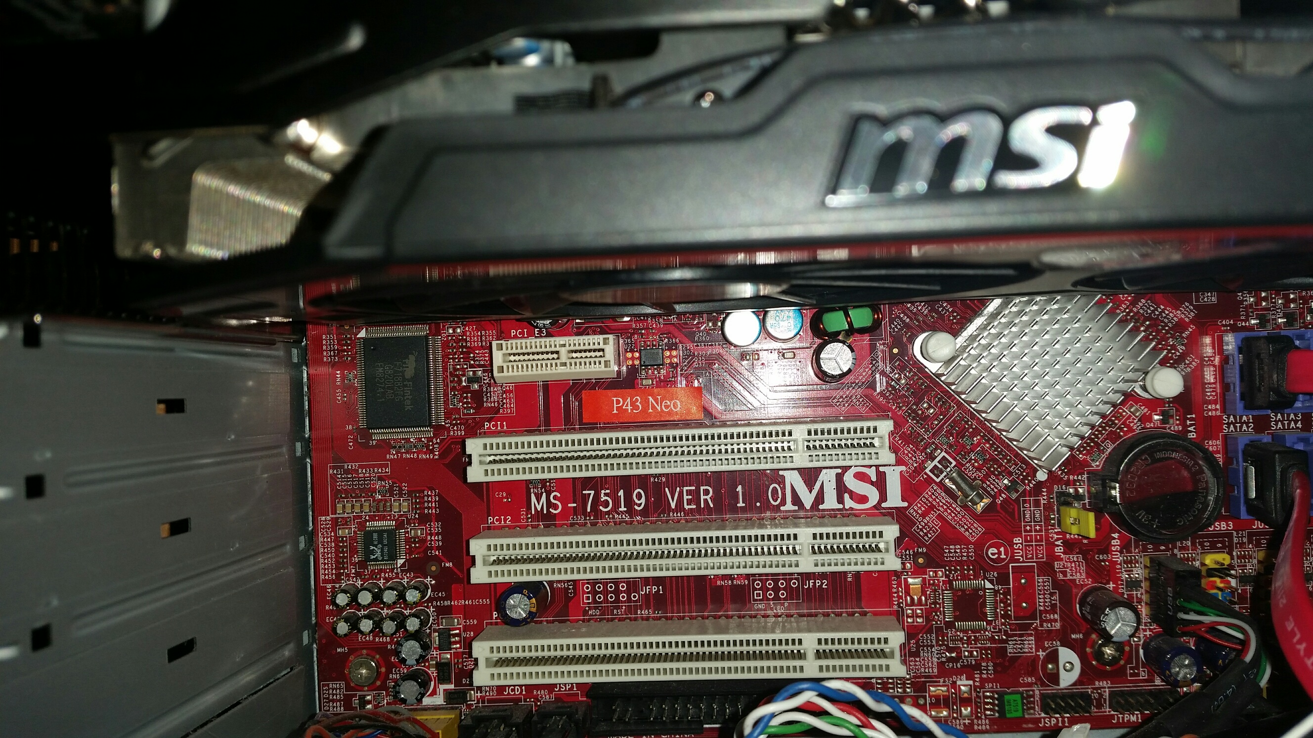

hier ein bild von meinem innenraum.
ist das ein freier PCI-e ?
da bekomme ich aber probleme mit der grafikkarte?? :-(

An sich wird das schon hinhauen. Die Karten sind meist klein, und die Bauteile sind ja nach unten gerichtet.
Vielleicht wird der vordere Lüfter zur hälfte bedeckt, aber sollte nicht allzuviel aus machen.
Das heißt ich hole mir so eine Karte und freue mich über deutlich schnelleren Daten Transfer und hoffe dass die Grafik Karte nicht erstickt :)
