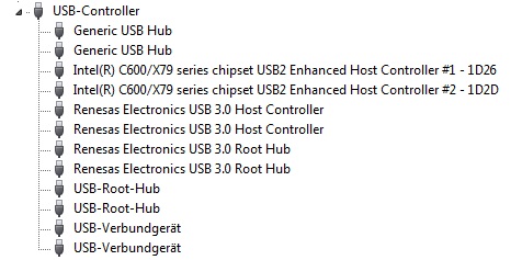

Kann man irgendwo im Gerätemanager sehen, ob das Gerät ("ordnungsgemäß") vorhanden ist?
Ich seh da nur einen USB-Controller, den man aufklappen kann und dann gibt es da 6x USB Universal Host Controller und 2 x USB2 Enhanced Host Controller. Dazu noch einige USB-Root-Hub und ein USB-Verbundgerät.

Okay! :rolleyes:
Also, bei mir steht da nix von Renesas, obwohl ich es ja gerade installiiert habe! :confused_alt:
D.h. es muss was bei der Treiberinstallation schief laufen ... aber wie kann das sein, wenn die Installation scheinbar einwandfrei durchläuft und "erfolgreich" abgeschlossen wird?
Ich habe auch extra Firewall (Comodo) und Virenscanner (Avast) für die Installation abgeschaltet.
Diese 6 USB Controller heißen bei alle "Intel(R) ICH9 Family USB Universal Host Controller", kann es sein, dass dieser ICH9-Chipsatz nicht mit USB 3.0 umgehen kann?
