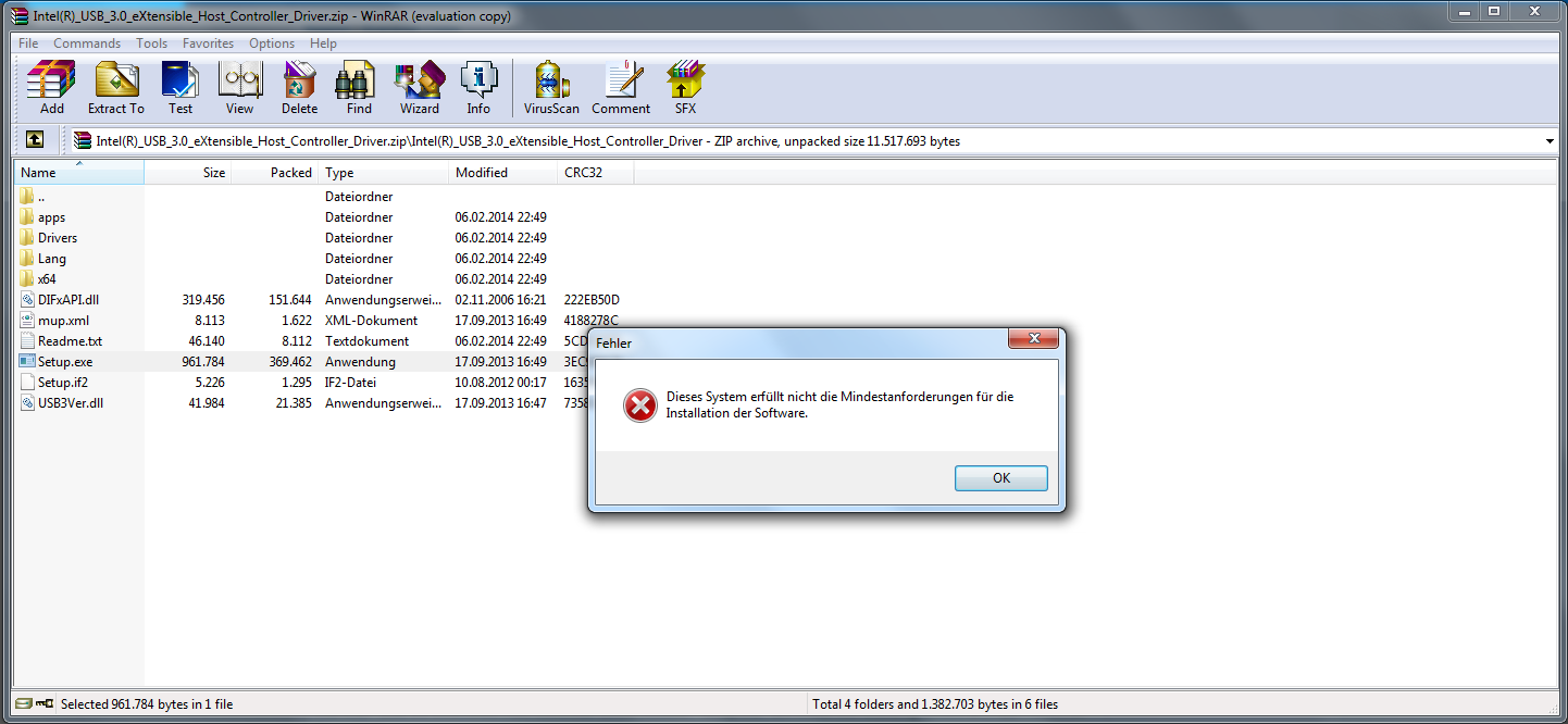

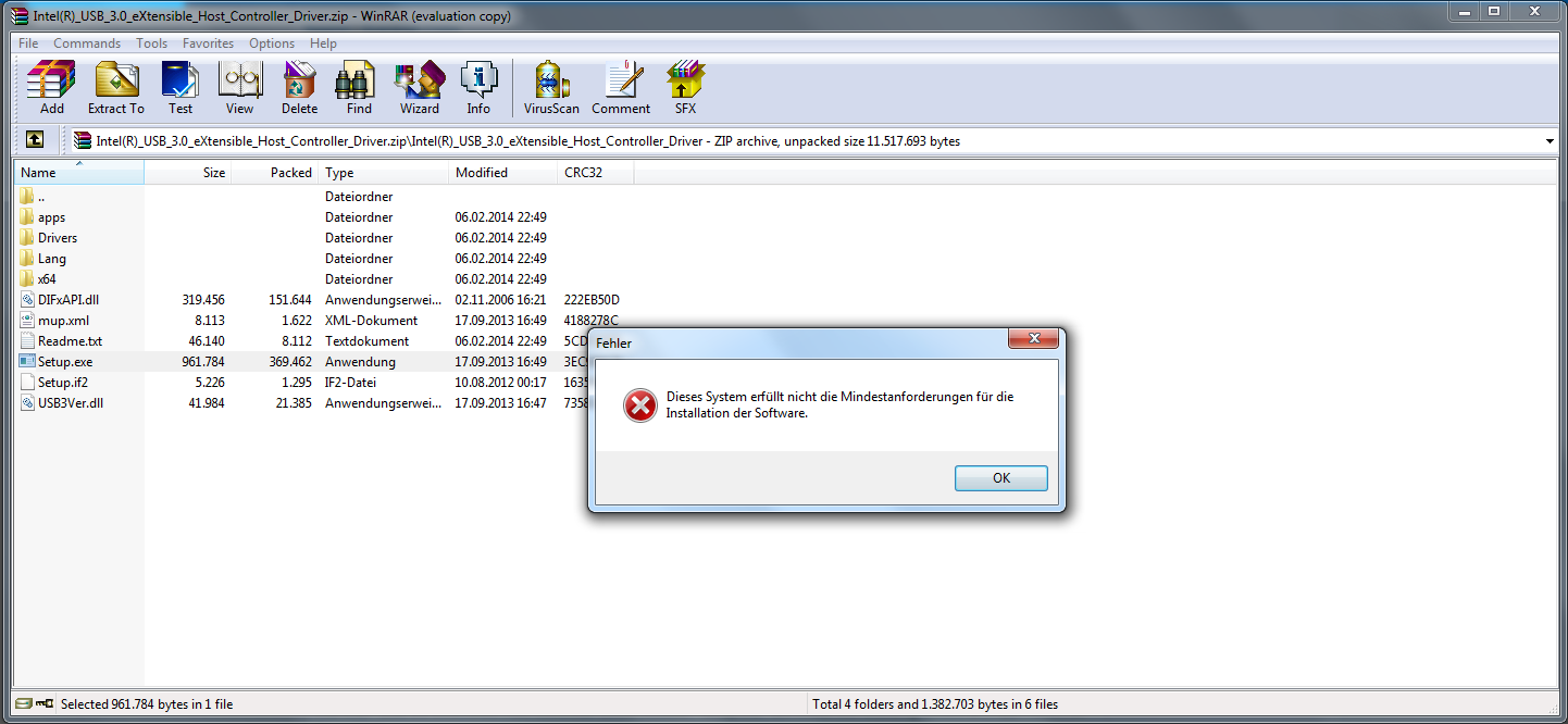

Bei mir tritt eine Fehlermeldung auf wenn ich das Setup öffnen möchte.
MfG
@majusss
leider immer noch ohne Erfolg habe das Programm im Kompatibilitäts Modus gestartet in einem neuen Ordner geöffnet und als Administrator versucht zu öffnen. Was könnte der Fehler sein.
MfG

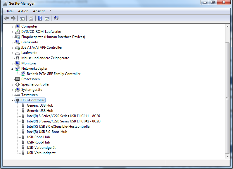

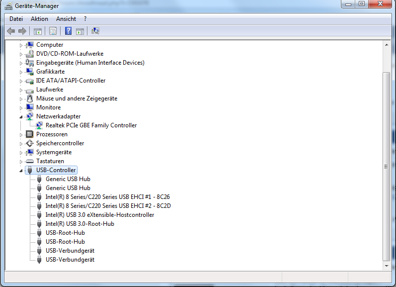

Gibt es Fehler im Gerätemanager?
Installiere die Chipsatztreiber neu. Ohne die findet er eventuell die USB Controller nicht, deswegen der Fehler.
@Majusss habe den Treiber dort schon runtergeladen aber geht leider auch nicht. Der selbe Fehler wird mir angezeigt.
Und mein Windows 7 habe ich vor einem halben Jahr wieder neu aufgestzt.
@Smily scheint alles okay zu sein oder erkennst du da vielleicht irgendwelche Treiber die Fehl am Platz sind ?
