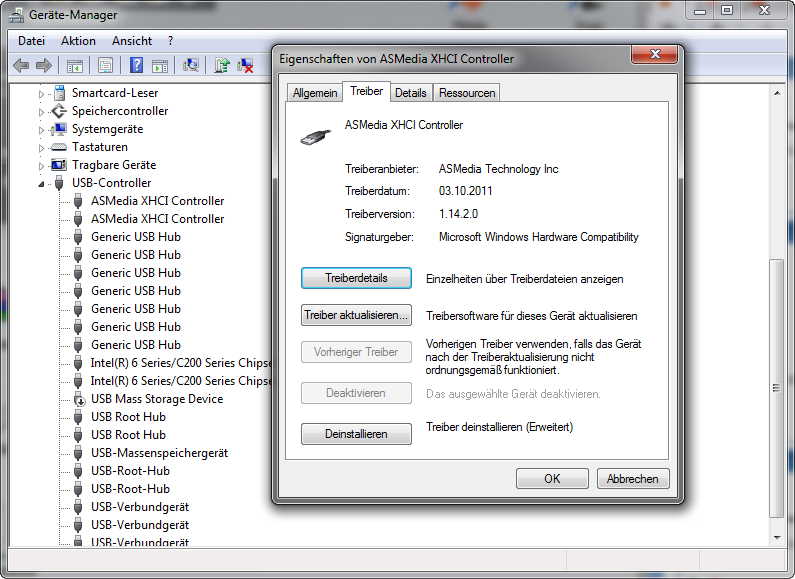

wie kann ich die aktuelle Version herausfinden?
Treiberversion kannst du im Gerätemanager sehen, die Firmware überprüft das Programm zum Flashen ja eh vorher, das könntest du also nochmal starten.
ok, an den Gerätemanager hätte ich denken können (*facepalm)
