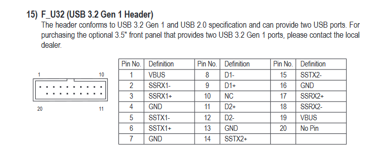

hi ich habe heute meine usb header leider beschädigt, das kabel ist beim reinstecken verkantet und hat den pin ssrx1- beschädigt
beim vorsichtigen versuch des Hochbiegens mit einer Pinzette ist er abgebrochen.

mit welchen einschränken muss ich durch den abgebrochen pin leben? sprich was mach ssrx1-?
SSRX (SuperSpeed Receive Transmitter) ist für USB3 wichtig, möglicherweise hast du also keine volle USB3(.2) Geschwindigkeit an den Ports mehr zur Verfügung.
Da nur der SSRX1 fehlt, ist nur Port 1 betroffen. Das sollte sich ja leicht feststellen lassen.
Muss man entsprechend berücksichtigen, je nach Verwendungszweck.

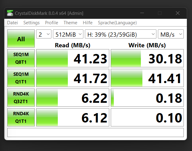

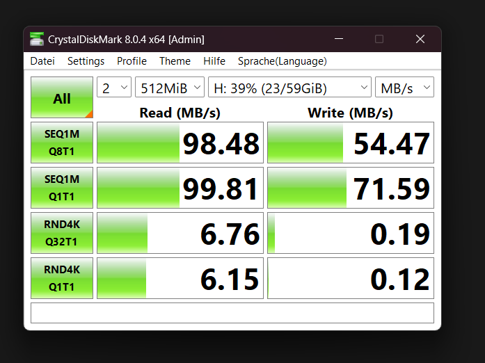

benchmarkergebnisse mit dem selben usb3-stick
der hintere usb-port

der vorder usb-port
den vordern nutze ich eigentlich nur zum Laden der bluetooth kopfhörer, passt also soweit für mich.
glück im unglück
