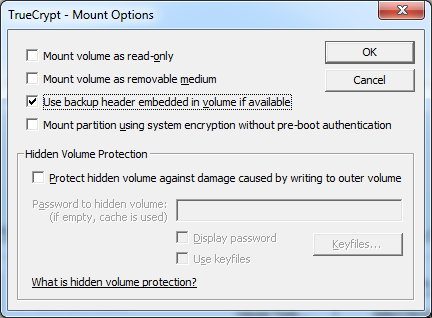

Sagt TrueCrypt auch weiterhin nach 3x Passwort eingeben, dass das Passwort falsch ist? Es gibt eine Option in TrueCrypt, um die Partition mit dem integrierten Backup-Header zu mounten - funktioniert das?
auch dies scheint nicht zu funktionieren, hab das Kennwort 10 mal eingegeben, es kommt trotzdem Incorrect Password.......
