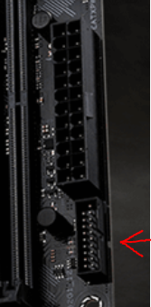

ich habe mich gestern Abend um meine Kabel und Stecker im neuen PC gekümmert und wollte, dem Kabelmanagement zuliebe, nochmal etwas umordnen. Dabei ist mir aufgefallen, dass der Stecker vom USB-3.2 Connector ums Verrecken nicht mehr raus wollte (ich habe ein ASUS TUF Gaming X570-Plus Wifi Mainboard, sofern das für euch wichtig ist).
Nach einigem leichtem hin und her ruckeln ist dann leider nicht nur der Stecker raus, sondern auch gleichzeitig die schwarze Plastikverkleidung, die um die Pins drum herum ist (in die der Stecker reingesteckt wird, siehe Bild anbei). Die PINS am Mainboard waren noch alle ok, keine verbogenen PINs oder ähnliches. Nur das Plastik drumherum hatte ich halt mit samt dem Stecker herausgezogen. Ich hab die Plastikverkleidung dann nach einiger Zeit mit vorsichtigem Drücken wieder auf die Pins draufgesteckt, dann den Stecker drauf und jetzt ist eigentlich alles wie vorher.
Nur ich denke, dass das vorher am Mainboard verlötet / festgeklebt war und wohl beim Ziehen abgegangen ist. Nun meine Frage, ob ich das jetzt einfach so lassen soll oder nicht. Ich hab mir folgende Optionen gedacht:
1. So lassen wie es ist (es gibt keine verbogenen Pins, der Stecker steckt, nur das Plastikteil ist halt nicht mit dem Mainboard "verlötet") und die USB-Ports nutzen
2. So lassen wie es ist, aber die Ports am Gehäuse nicht nutzen
3. Den Stecker komplett entfernen (hab hierbei aber Angst, dass der Stecker wieder nicht rausgeht)
Löten kann ich nicht, insofern fällt diese Alternative weg. Mainboard nochmal austauschen kommt mir übertrieben vor, was meint ihr?
Ist es notwendig/wichtig, dass die Plastikverkleidung auf dem Mainboard "klebt" oder kann man das so lassen wie es jetzt ist, sodass es nur auf dem Mainboard "liegt" (die PINS stehen noch einwandfrei)?

Solange alles funktioniert, würde ich maximal einen Tropfen Kleber zur Sicherung verwenden.
Heisskleber lässt sich nachträglich immer gut entfernen.

Da ist nichts gelötet/geklebt. Die Pins stecken nur straff in der Kunststoffhülle. Ich habe das auch schon geschafft. Keine Ahnung warum manche Stecker so schwergängig sind.
Reaktionen: Defragger
Ok passt, dann lass ich's so. Schwerfällig triffts.
Danke für eure Hilfe!
