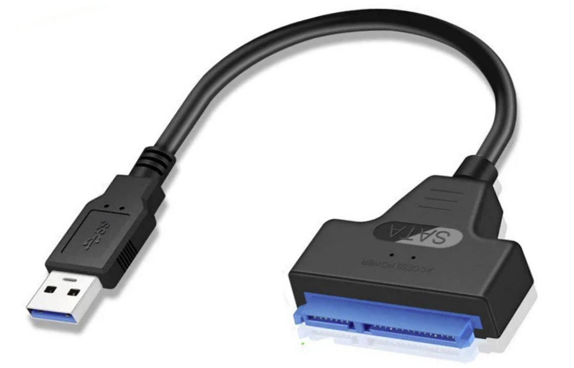

@spargl wie sieht den der zusätzliche Stromanschluß an dem CSL Gehäuse 2,5" Hdd aus?
Bzw. das geht nicht?
Der Stromanschluss ist ein kleiner 5V Port, den habe ich auch in Betrieb genommen zusammen mit dem USB 3 Kabel, das hat gar nicht funktioniert. Der Adapter hat ja vermutlich das selbe Problem?
