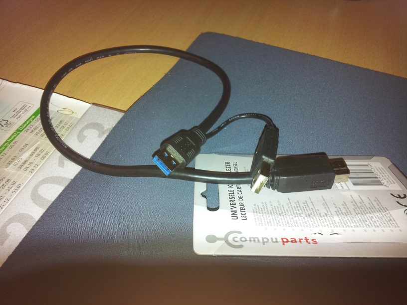

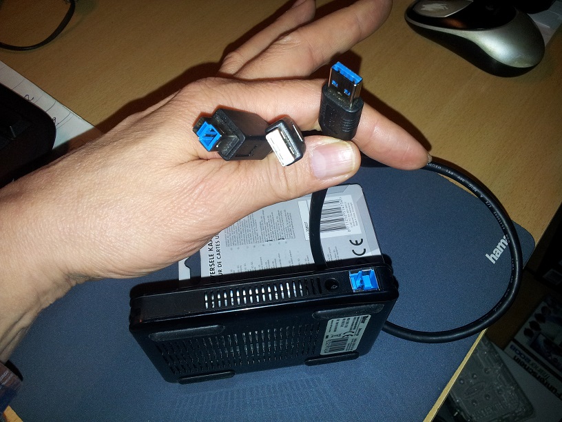

Soll ich ein Foto von meinem Gehäuse machen, auf denen dieser Stecker passt, der auch noch einen zusätzlichen Anschluss für Strom über USB 2.0 hat um kompatibel zu sein? Warum bitte sollte ich etwas schreiben was nicht stimmt?
Auf den Bildern ist die Schnittstelle gut zu erkennen, auf Wusch mache ich Dir sehr gern auch noch ein Bild vom Kabel. Und ich kann Dir garantieren, das an keinem meiner USB 3.0 Gehäuse sich ein Kabel befindet, wie Du es verlinkt hast.

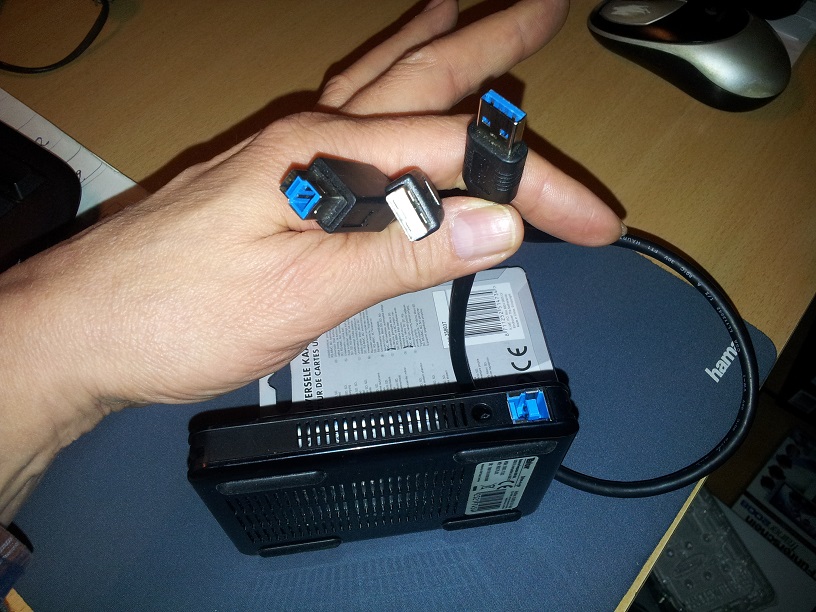

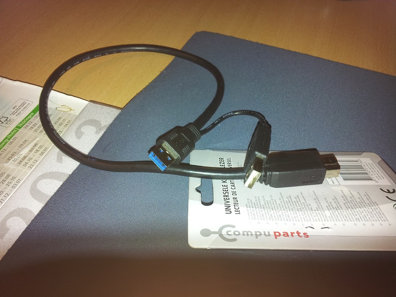

Extra für Dich habe ich einige Fotos gemacht, damit Du auch mal solch ein Kabel / eine Platte zu sehen bekommst. Und wenn ich die Platte am USB 2.0 anschliessen möchte, muss ich beide Stecker in die USB Ports stecken sonst geht sie nicht, bei einem USB 3.0 Port benötige ich nur den blauen Stecker.

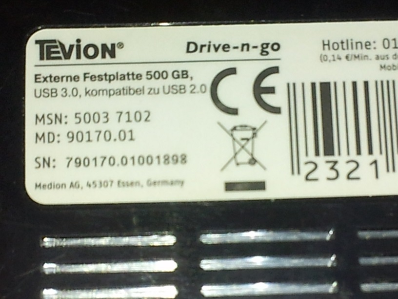

Daten zur Platte:
Externe Design-Festplatte 500 GB von MEDION [P82721 (MD90170)] mit folgenden Merkmalen:
Plug & Play 2,5 Zoll Format 500 GB Speicherplatz für Bilder, Musik, Filme uvm. 36 Monate Herstellergarantie USB 3.0 Schnittstelle Kein Netzteil nötig – Strimversorgung über USB Abmessungen: ca. 117 x 93 x 19 mm Gewicht ca. 175 Gramm
Zeige mir ein USB 2.0 Kabel das man an diesem Gehäuse anschliessen könnte >>
Und man kann sogar ein USB2.0-Kabel für 3.0-Hardware verwenden!
Und das Gehäuse bekommt an nur 1 USB 2.0 Port nicht genügend Saft.

Zeige mir ein USB 2.0 Kabel, welches ich an diesem Gehäuse anschliessen kann um es zu testen, dann kann ich Dir auch sagen ob es klappt. Und woher soll ich wissen welcher "GRENZDEBILE IDIOT" das zu verantworten hat? Das Teil habe ich 2011 zum Geburtstag von meinen Enkelkindern bekommen, da habe ich nicht danach gefragt warum sie ausgerechnet bei Aldi eingekauft haben, sondern mich gefreut eine 3.0 Platte zu haben, die schneller ist als die alten 2.0 Platten.
Habe mal versucht ein USB 2.0 Kabel anzuschliessen, mit nur einem Stecker auf beiden Seiten, Platte wird erkannt und läuft an (Fenster kommt das die Hardware eine höhere Geschwindigkeit usw..), habe versucht Daten zu kopieren, nach ein paar Sekunden unterbricht die Verbindung und es kommt eine Fehlermeldung mit Datenverlust usw..., mehr möchte ich nicht testen, nachher plätte ich noch was an den Daten.

Weil du nach dem Kabel fragst: Du hast bei deinen Fotos in Posting 8 genau die Anschlüsse eines solchen USB2.0-Gerätekabels verlinkt. Das paßt auch an einem 3.0-Gerät. Sowohl mechanisch als auch elektrisch. Natürlich dann nur in USB2.0-Geschwindigkeit und der geringeren (maximal 500mA) Stromstärke dieser Norm.
Allerdings ist deine Platte wirklich ein Exot. Die allermeisten 2,5-Gehäuse sind so schmal, daß ein B-Stecker der "normalen" (also großen) Bauform gar nicht unterzubringen wäre. Heute haben die deshalb praktisch alle Gehäuse für 2,5"-Platten Micro-USB-Anschlüsse - obwohl es auch die Zwischengröße Mini gäbe, die mechanisch deutlich stabiler wäre....
Genauso ein weisses Anschlusskabel habe ich ja eben getestet, habe aber keine Lust Datensalat zu bekommen auf der Platte nur um zu beweisen das es klappt.
