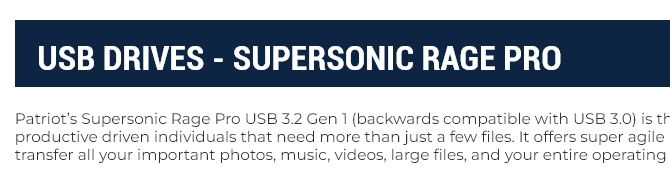

Sicher kann es sein und wird auch so sein. Es ist ein Pendrive mit SSD Technik. USB 2 liefert nur 500 mA, USB 3 liefert 900 mA. Und auch der Hersteller sagt, er ist zu USB 3 kompatibel. Nichts von USB 2 zu sehen.

Das bezieht sich aber nicht auf den Strombedarf, sondern auf die Datenübertragung. Und was irgendein Shop dazu schreibt, ist ja dann nicht so valide, wenn der Hersteller etwas anderes auf seiner Seite schreibt. Du hast ja sicherlich noch Widerrufsrecht, dann schickste das Ding halt zurück.
@Keen
wie es @BlubbsDE schon in #2 schrieb hier schwarz auf weiß beim Hersteller
