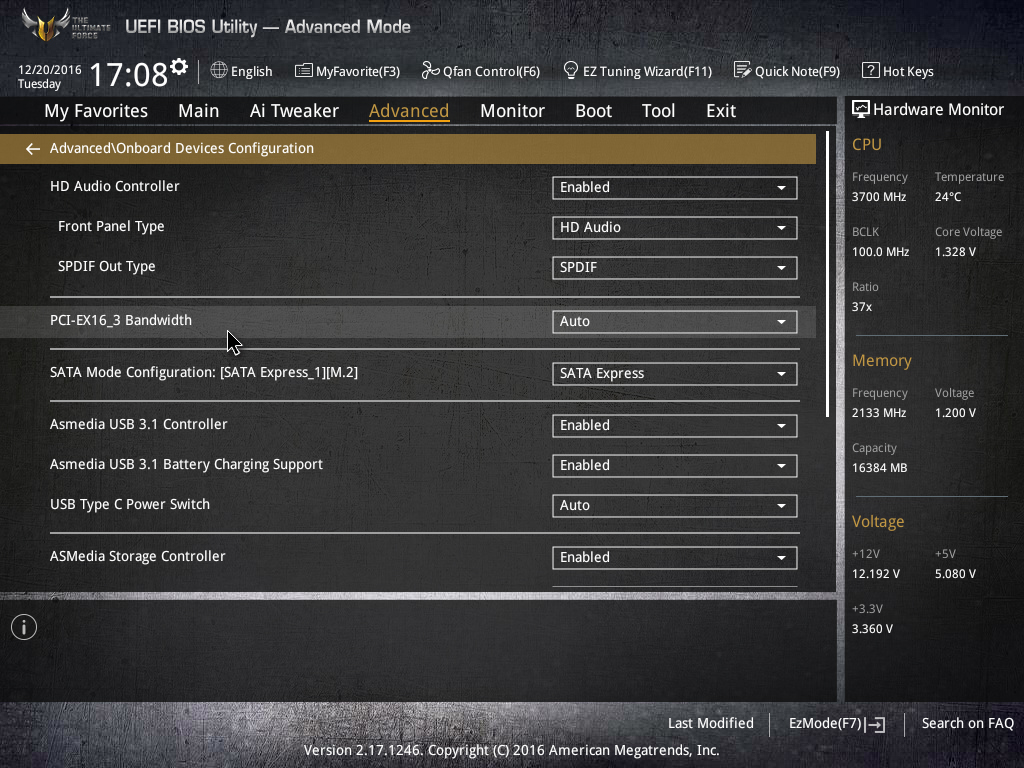

Im BIOS kann hat man sehr viele Möglichkeiten bezüglich USB besonders USB 3.1 . Ich werde hier mal eine Screenshot anfertigen.

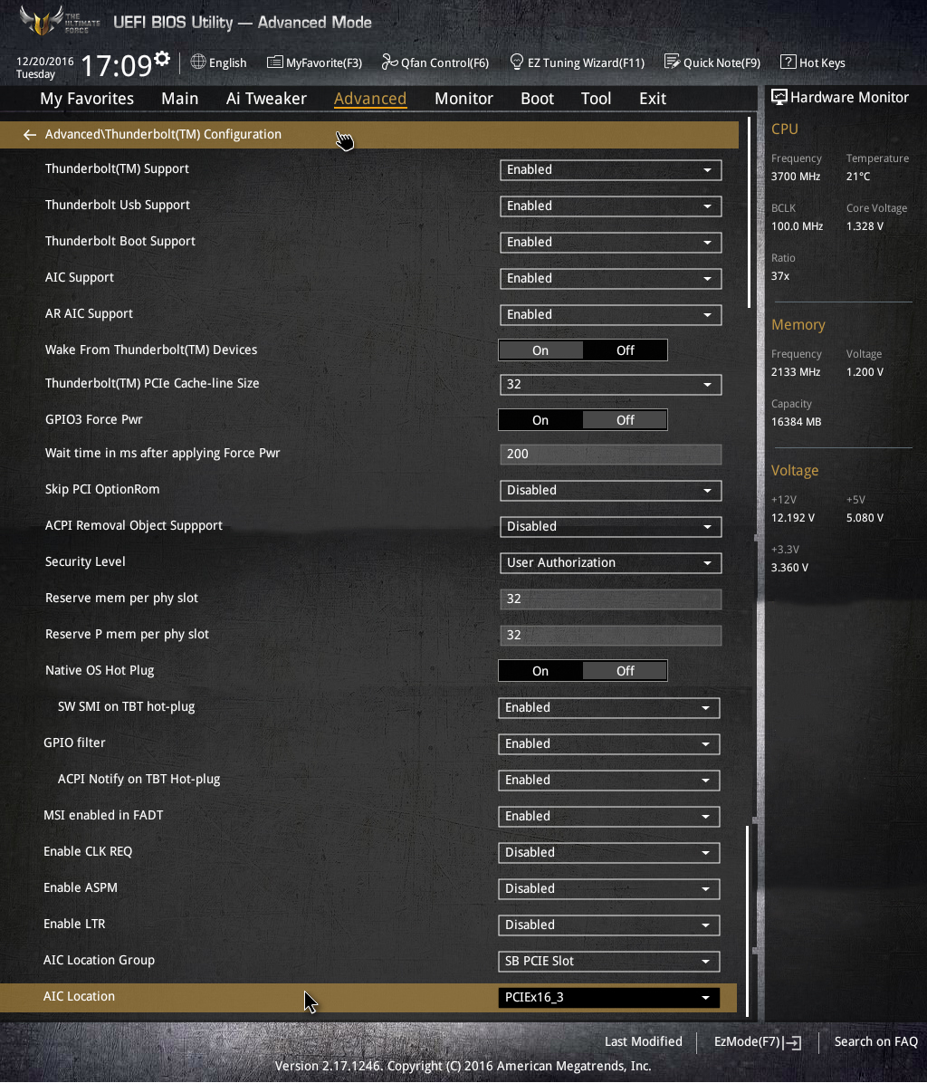

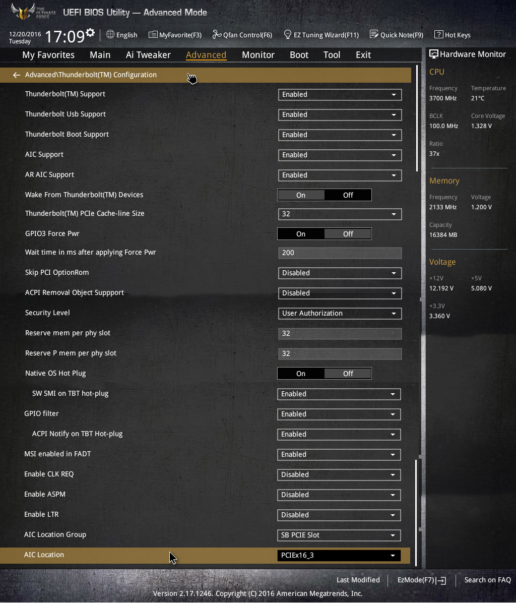

Screenshots:
Siehe Anlage

ja dann ist es nicht die Firmware und eine Inkompatibilität mehr als ausgeschlossen.
Wenn der Treiber für beide Controller up-to-date ist sollte da auch nichts stören.
Bios wäre auf dem zweiten Bild interessant ob unten noch mehr Einstellungen zum ASMedia im nicht sichtbaren Bereich gibt.
Ansonsten sehe dort keine sinnvollen Einstellungen die m. A. n. eine verbesserte Kompatibilität erreichen könnten.
Mal durch probieren ob andere Einstellungen was ändern.
