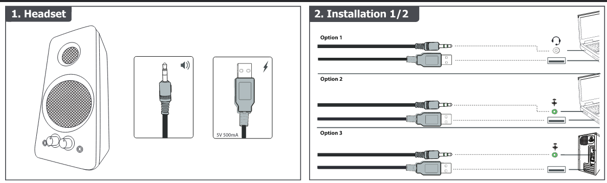

Bis zu 18W benötigen die Lautsprecher. Dann sollte das Netzteil welche Wattzahl liefern können?
Und wenn es an dem 22,5W Huawei Netzteil super funktioniert, wieso nicht nochmal das Gleiche kaufen?
EDIT: @lamda klärt auf. Also vllt einfach nur ein anderes Ladegerät testen oder eben am PC oder sogar Powerbank anschließen.
Die Anleitung "Sagt" Strom soll aus dem gleiche gerät kommen wie das Audiosignal. zumindest scheint das so gedacht zu sein.
Also teste das doch mal.
Zwei Polige Netzteile haben oft ein großen Leck Strom der eben ein brummen erzeugen kann.
Bei manchen kann man den Stecker umdrehen und es macht es besser.

5V * 500mA macht eben maximal 2,5W die Packung lügt also sehr dreist wen sie 18/36W sagt
Ein USB Netzteil mit 3 poligem Netzstecker mit Erdung wirst du selten finden und ob das wirklich hilft ist auch fraglich.
Eigentlich suchst du nach "Low Noise, Low Leakage" aber das ist halt keine Spezifikation die du normal auf der Packung findest wen du nicht in die Audiofile ecke gehst.
