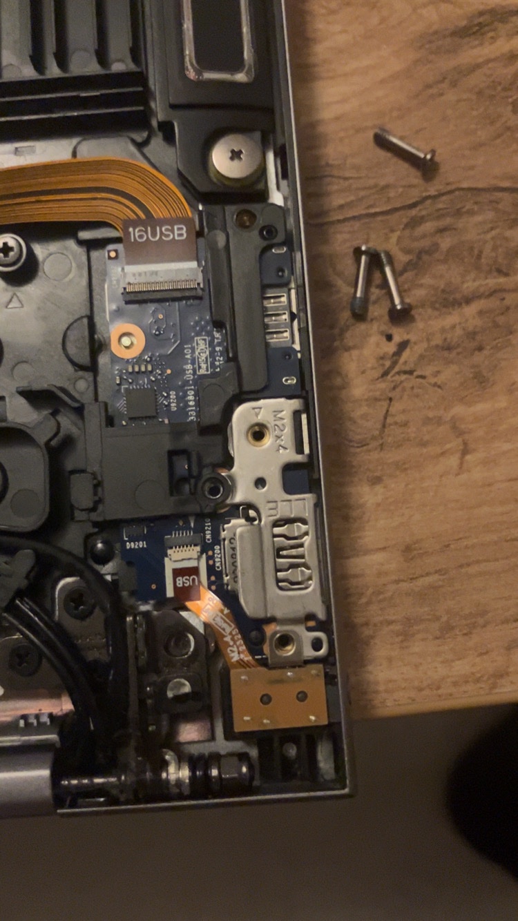

ich besitze ein HP ZBook Firefly 16 G10 (Modell: 865M7EA) mit folgender Ausstattung:
  • Intel Core i7-1360P
  • 32 GB DDR5
  • 2 TB NVMe M.2 SSD
  • 2x USB 3.2 Type-A Gen 1

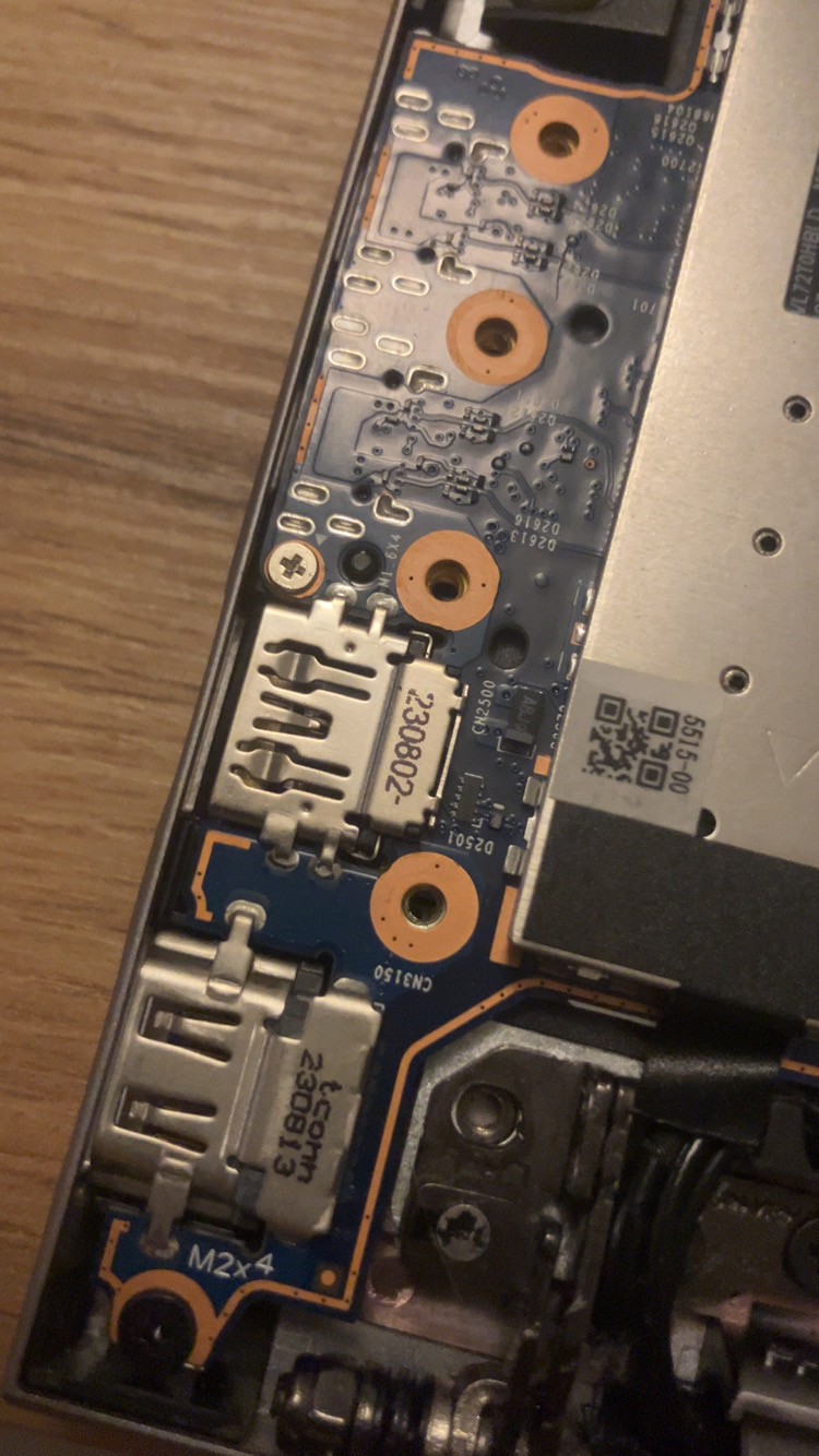

Leider habe ich direkt mit einem USBasp gearbeitet und dabei vermutlich einen Kurzschluss am USB-Anschluss verursacht. Der betreffende Port funktioniert seither nicht mehr. In einem weiteren Versuch habe ich das Gerät an einem zweiten USB-Port angeschlossen, um die Ursache nachzugehen (war eine dumme Idee) dieser funktioniert nun ebenfalls nicht mehr. Windows erkennt über keinen der Ports angeschlossene Geräte.
Meine Frage:
Reicht in diesem Fall ein Austausch der USB-Buchsen oder könnte der Schaden tiefer liegen (z. B. auf dem Mainboard)?
Könnten Sie mir bitte mitteilen, welche Teilenummer(n) ich für den Austausch benötige?
Im Anhang sende ich Ihnen ein paar Fotos zur besseren Einschätzung.
Ich danke Ihnen im Voraus für Ihre Unterstützung.
Die mechanischen USB Ports zu tauschen reicht nur, wenn ein mechanischer Defekt vorliegt.
Da hier aber elektronisch wohl ein Kurzschluss passiert ist, wird wohl der Hub/Controller mitgetauscht werden müssen. (=Im worst Case: Mainboard)
Tipp für die Zukunft: zwischenstecker mit galvanischer Trennung. (Ab ca 15€ bei Amazon) und dann einen aktiven USB Hub mit dem USBasp dran.

Ich vermute, es sind Kondesatoren und andere Bauteile kurzgeschlossen worden. Das Laptop, bzw. Board muss in eine Werkstatt und durchgemessen werden, eventuell auch unter der Infrarotkamera angeschaut werden.

Oftmals fallen die USB-Chips bei "kleinen" Kurzschlüssen in einen Fehlerzustand und stellen sich Tod.
Das System mal länger stromlos stehen zu lassen hilft oftmals. Also Netz und Akku ab, ggf. BIOS-Batterie raus und mal über Nacht liegen lassen.
Mit Glück funktionierts danach wieder...

@K-551 Vielen, vielen Dank für dein Tipp , der Hardware-Reset hat’s getan, alles funktioniert wieder! Hatte mal Glück. Der USB-Hub ist bereits bestellt. Ich werde in Zukunft nichts mehr direkt anschließen, habe definitiv etwas daraus gelernt. Und keine Sorge, es liegt kein Betrug vor, beruhigt euch, es passiert nichts.
Nochmals danke an alle für die kompetenten Antworten!
