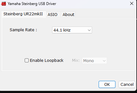

musst loopback aktivieren im treiber
falls du das interface für aufnahme und ausgabe gleichzeitig benutzen gibt es leider probleme zb im discord wenn loopback an ist weil jeder hört das was du hörst musik ect
