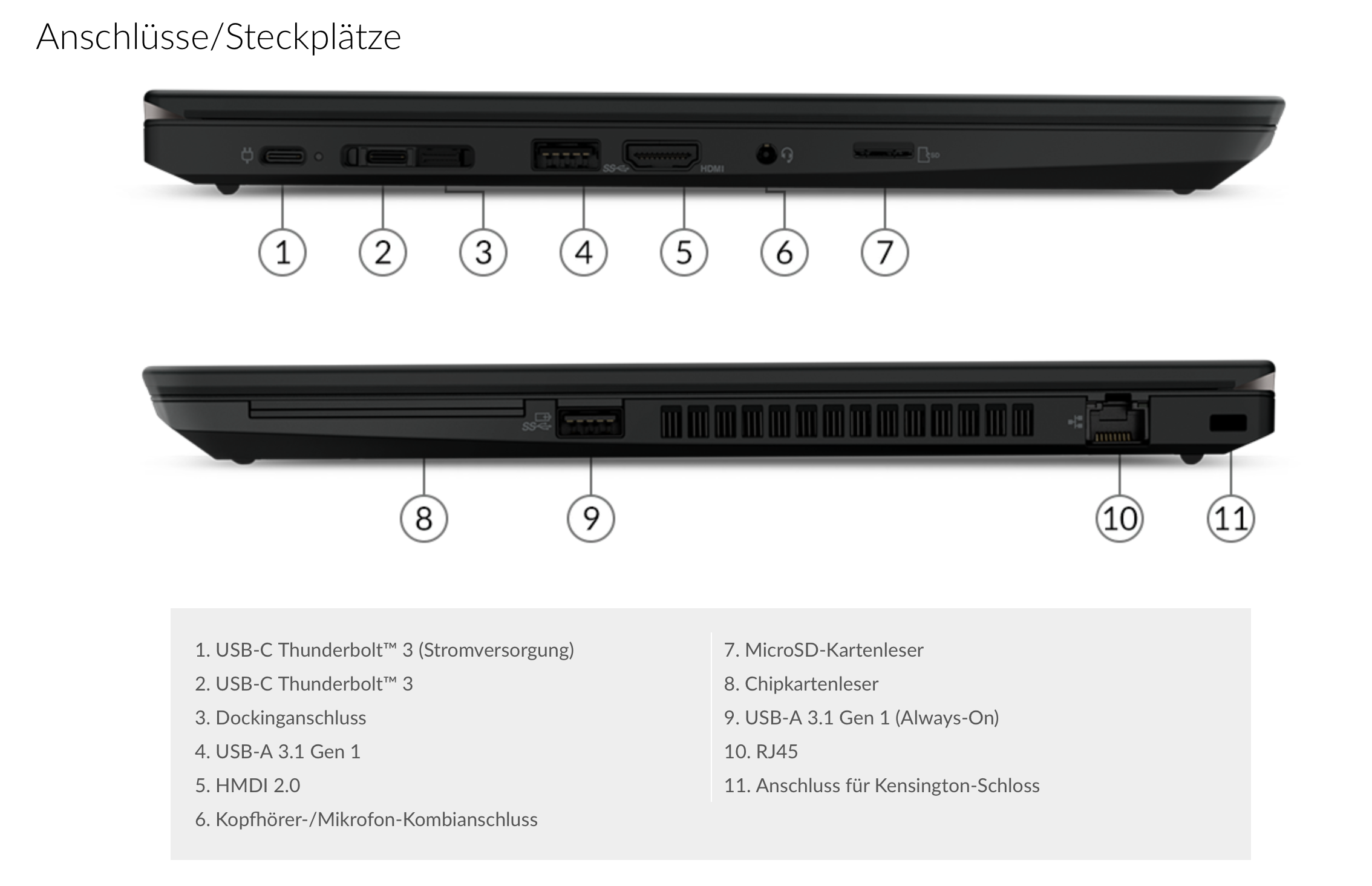

ich nutze einen 4k Monitor LG 27UK850.
Ein HP Elitebook 850 G5 hab ich bisher über USB-C angeschlossen, damit es parallel auflädt. Hat funktioniert.
Seit ich den Monitor per USB-C an ein Thinkpad T14 angeschlossen habe, ist der USB-C Anschluss vom Monitor ohne Funktion. Ich habe beim Thinkpad den Anschluss (1) im Bild unten verwendet (Quelle).
Auch das Elitebook kann ich nun nicht mehr über USB-C verbinden. Es wird kein Display mehr erkannt. Es geht nur noch DisplayPort und HDMI.
Ich würd' nun gerne wissen: warum hat das T14 den USB-C Anschluss des Monitors geschrottet? Und was muss ich beachten, dass mir so was zukünftig nicht wieder passiert?

Mal den Monitor komplett vom Strom getrennt, ein paar Minuten gewartet und nochmal probiert?
Falls wirklich defekt, viel kann man da nicht verkehrt gemacht haben. Entweder verursacht der Port am Lenovo das Problem, oder es war einfach Zufall.
Reaktionen: M4ttX
Es sind alle USB-C Ports am T14 dafür geeignet. Da kann man nix falsch machen, kann nur ein normal auftretender Defekt bzw. vom Hersteller fehlerhaft implementiertes USB-C sein.
