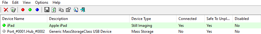

Anhang mal ein Auszug von USBDeview

Hast du 3 Einträge im USBDeview?
Nein nur eins.

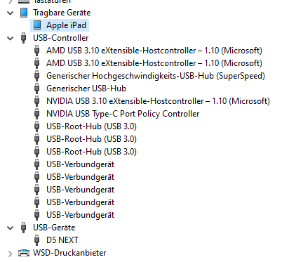

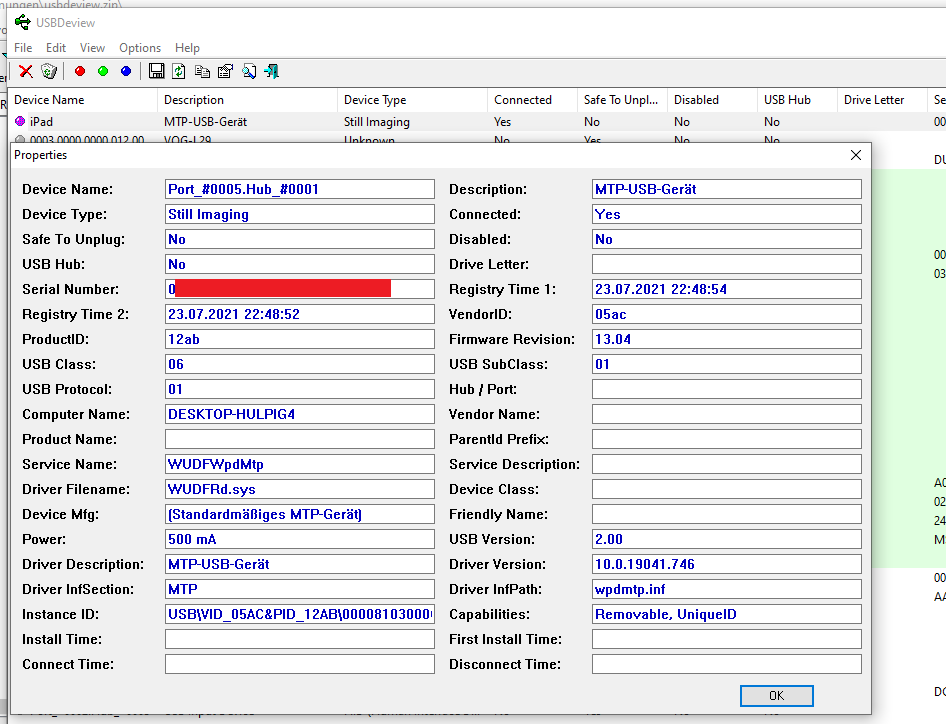

Nach einem Neustart steht jetzt auch der Name des Geräts korrekt. Ich sehe es auch im Geräte Manager als Apple IPAD. Itunes erkennt es aber noch nicht. (neueste Version installiert). Der Apple Mobile Device Service läuft auch im Dienstemanager einwandfrei.
Wie sieht dein Geräte Manager aus? HAst du beim Unterpunkt USB Controller Einträge von Apple?
Nö.
iTunes Version 12.11.3.17
Aber es erscheint bei USB-Geräte:
Hast du zufaellig noch andere MTP software installiert?

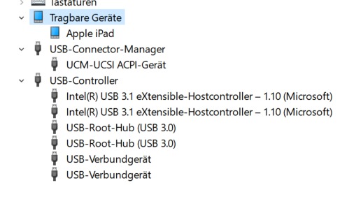

Jap, habs an meinem laptop angeschlossen mit USB C der kann definitiv 3.1 mit Thunderbolt. Geräte Manager zeigt immer noch nur das Ipad an, ohne die Apple Mobile USB Device Treiber.
