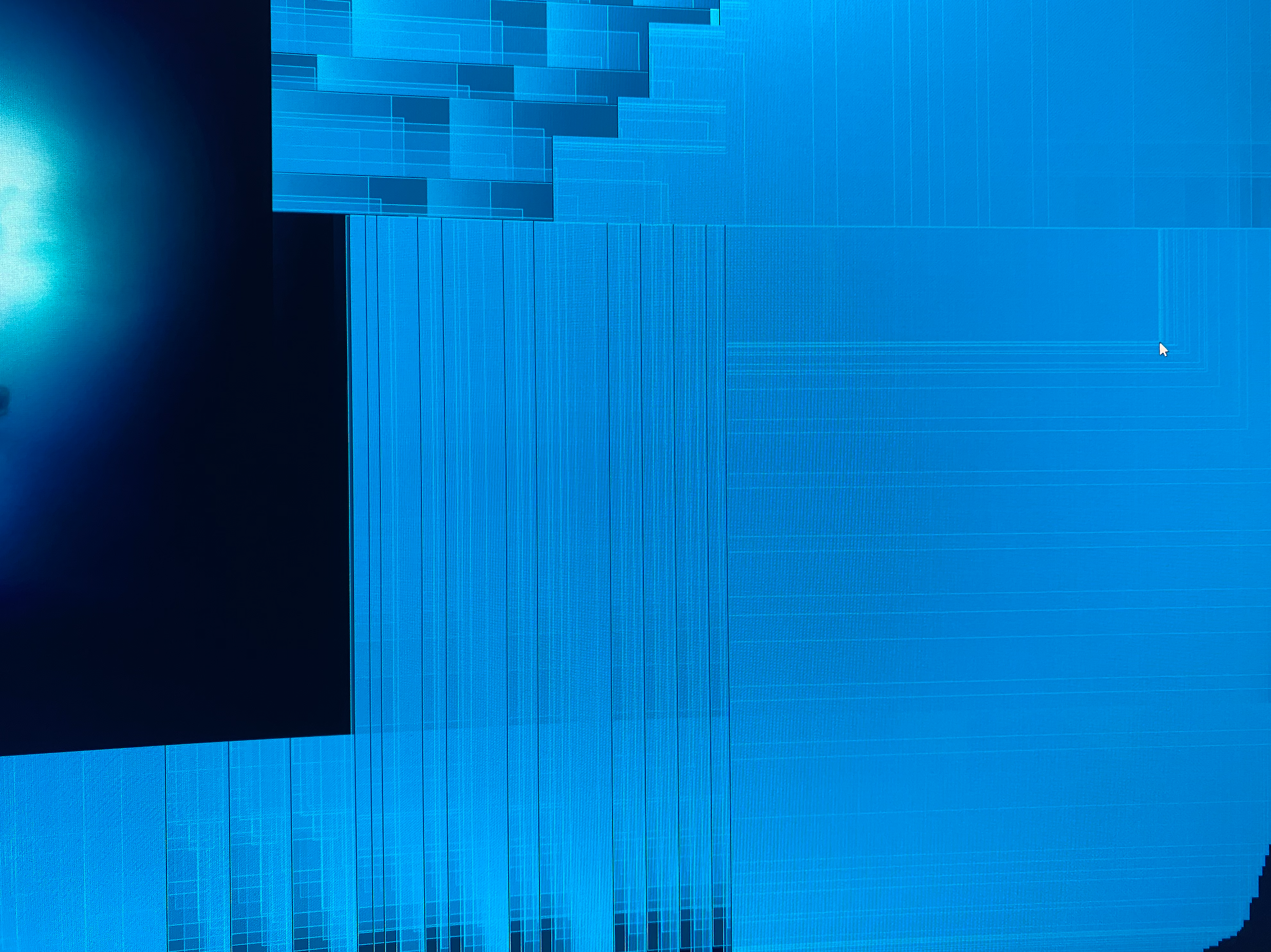

ich habe ein etwas seltsames Problem mit meinem Philips 346B1C. Dieser hat ein USB-C Dock integriert.
Wenn ich den Monitor mit meinen Lenovo X280 über USB-C verbinde (erweiterte Displays, kein Spiegeln) werden beide Bildschirme manchmal kurz schwarz. Dann erscheint zunächst das Bild am Laptop und kurz darauf auch am Philips wieder. Letzteres sieht gelegentlich so aus wie auf dem Screenshot (wenn ich z.B. einen Rahmen ziehe), aber manchmal auch normal wie vorher. Wenn ich die Verbindung kurz trenne und wieder herstelle, ist alles wieder ok - bis zum Nächsten Vorfall.
Ich kann das Problem nicht über einen speziellen Trigger reproduzieren. Über HDMI und Displayport auf USB-C funktioniert alles einwandfrei. Des Weiteren ist mir aufgefallen, dass das Problem immer erst aufgetreten ist, wenn der Laptop geladen war und nur über 1 USB-C Kabel mit dem Monitor verbunden ist (und dann auch Strom bekommt). In diesen Fällen trat es auch immer gehäuft aber in unregelmäßigen Intervallen auf. Ich habe 2 unterschiedliche USB-C Kabel an beiden USB-C Anschlüssen vom Lenovo probiert. Der Monitor hat nur 1x USB-C.
Habt ihr eine Idee woran das liegen könnte?
Grüße
minute|man

Vielleicht an schlechten oder zu langen Kabeln. Bei diesem Einsatzzweck sollte man was ordentliches Kaufen.
Ich habe zunächst das beigelegte USB-C Kabel genutzt, was ca. 1m lang ist. Das habe ich dann mit einem 50cm langen Thunderbolt 3.0 Kabel von Anker (Link) getauscht, das eigentlich genug Bandbreite liefern sollte.
Zudem ist das Problem auch noch nicht während des Ladens aufgetreten, sondern erst, nachdem der Laptop geladen war und über das Kabel mit Strom versorgt wurde.
Habe das gleiche Problem mit HP Elitebook 1040 G5. Mit Lenovo L13 Yoga funktioniert dagegen alles ohne Auffälligkeiten. Hast du die Lösung gefunden?
Eine Lösung nicht, aber ich habe das Problem umgangen, indem ich den Laptop mit DisplayPort auf USB-C mit dem Monitor verbinde und den Laptop separat lade.
Nicht ganz optimal, stört aber eigentlich auch nicht.
