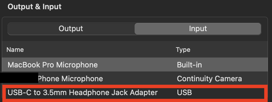

hab ihn mal spaßeshalber eingesteckt. Dann taucht der auch unter input auf. Hast Du evtl. einfach nur das falsche Audio Gerät für die Eingabe ausgewählt am Mac und Dein Adapter funktioniert deshalb nicht?
Und wichtig: Du musst das Headset dazu auch an den Adapter anstecken. Sonst taucht es nicht unter Input auf.

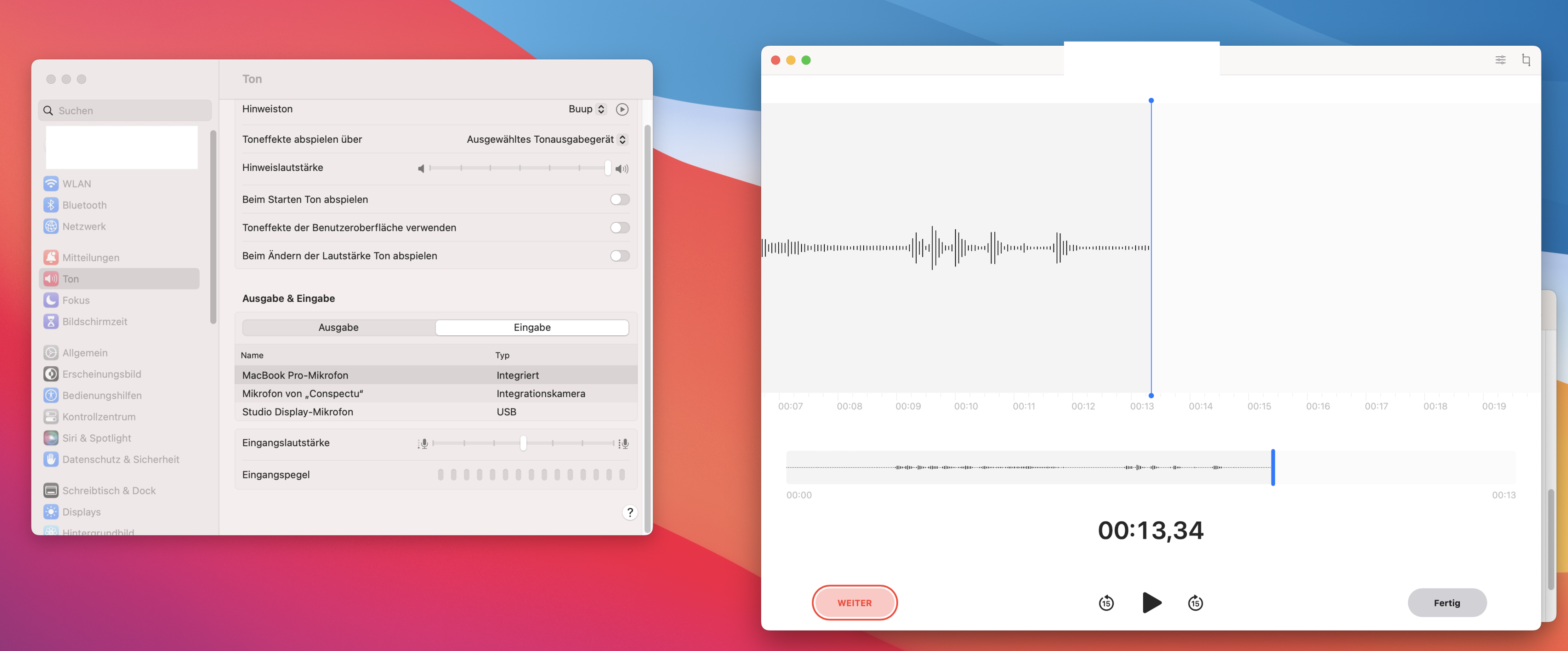

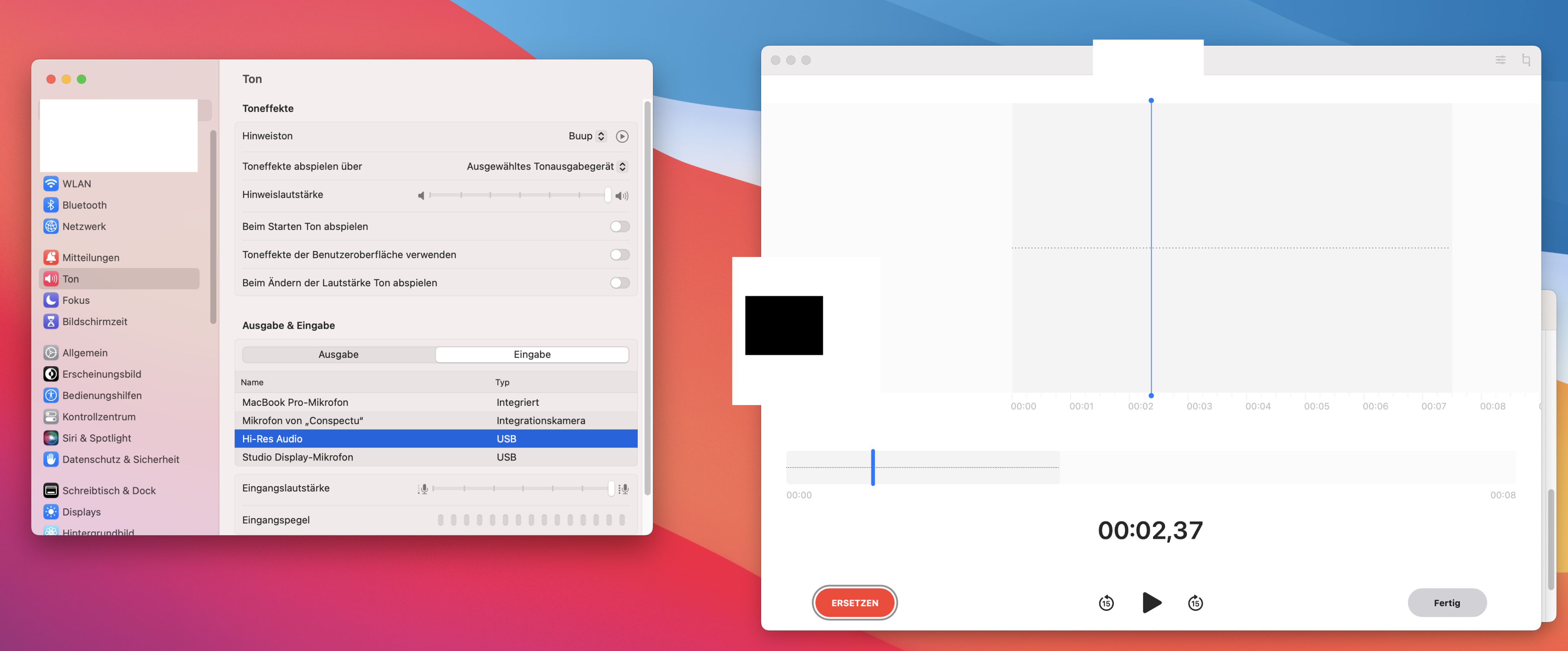

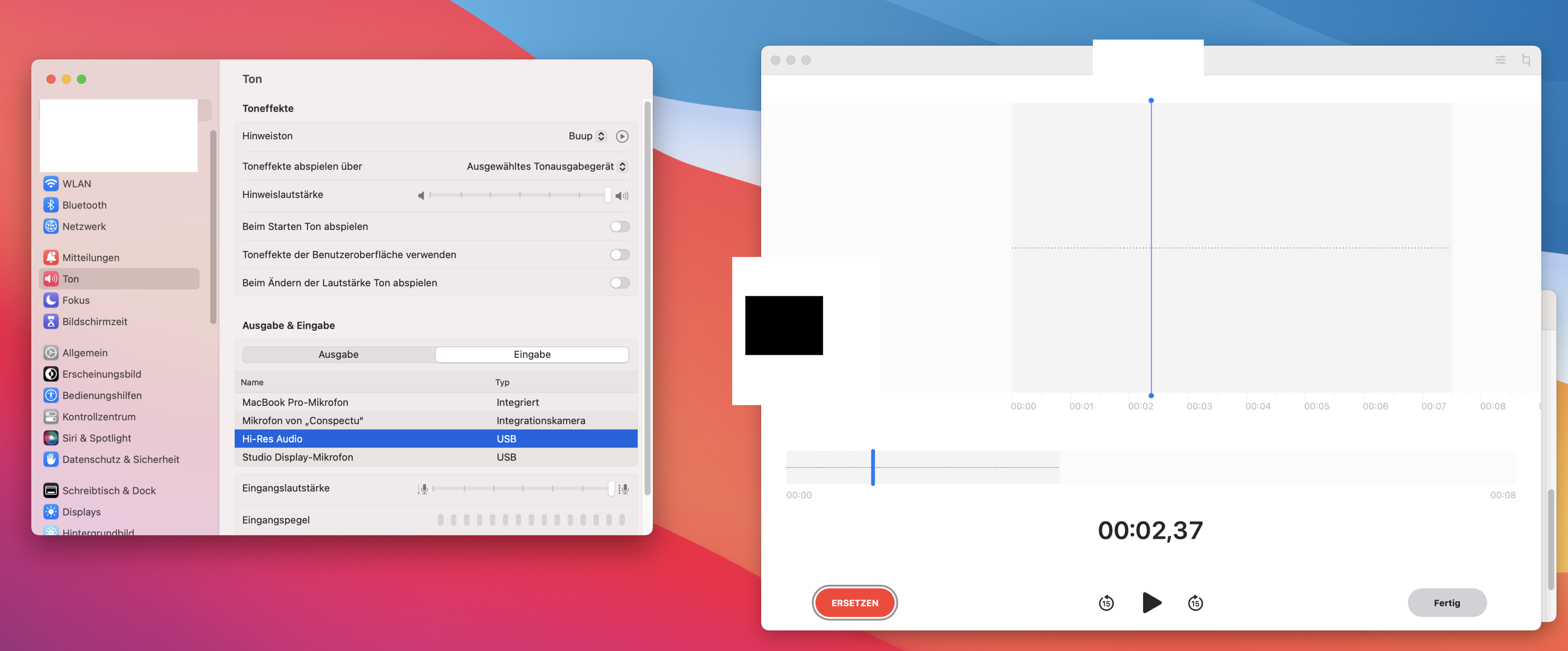

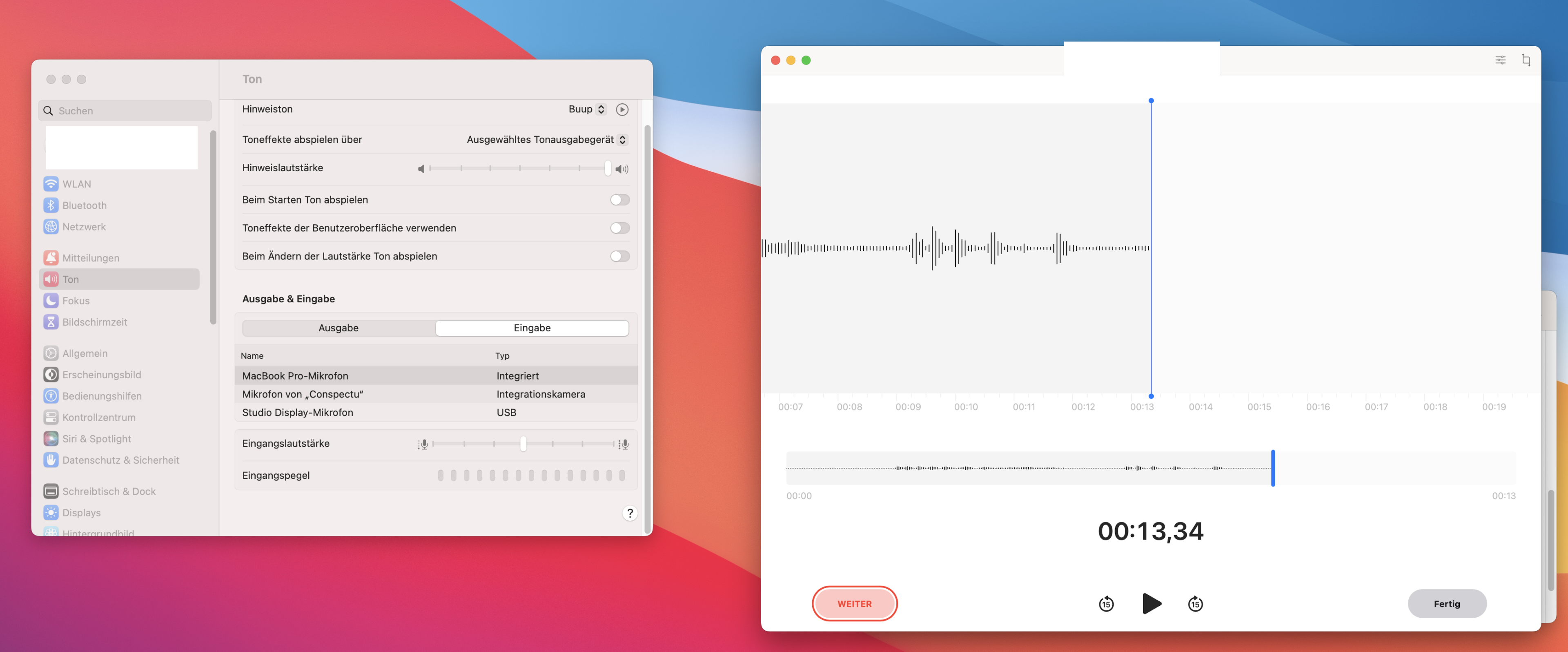

Ich habe mal alles nochmal kontrolliert , Inputlautstärke, Auswahl input-Eingang. Kabel richtig eingesteckt. Bei dem ersten Bild sieht man keinen Sound beim Sprachmemo.
Bei dem anderen Bild habe ich direkt angeschlossen. Und ich habe gemerkt, er hat garnicht das Headset als Mikro genommen, sondern das MacBook Pro interne mikro. Das bedeutet mit dem Kabel direkt erkennt mein MacBook Pro nichts, mit dem Adapter erkennt er zumindest dieses Hires. Ich gehe davon aus, dass Hires das interne vom usb-c adapter ist und wahrscheinlich es garnicht mit dem 3,5" Kabel funktioniert mit dem Mikro.

Sprachmemo?
Schau mal unter Settings --> Sound, dann Output & Input
Dort kannst Du dann dementsprechend das auswählen was Du verwenden möchtest (Built-in oder USB), wenn alles richtig funktioniert.
Jap, habe die BIlder nochmal hochgeladen. LInks mit Adapter , wird Hires gefunden, aber kein Ton wenn ich spreche. Rechts direkt mit dem Kabel an das MacBook Pro, wird zwar aufgenommen über mikro, habe aber gemerkt, dass es doch das interne MacBook pro Mikro nimmt und das Headset Mikrofon garnicht erkennt. Denke das liegt dann am Kabel.
