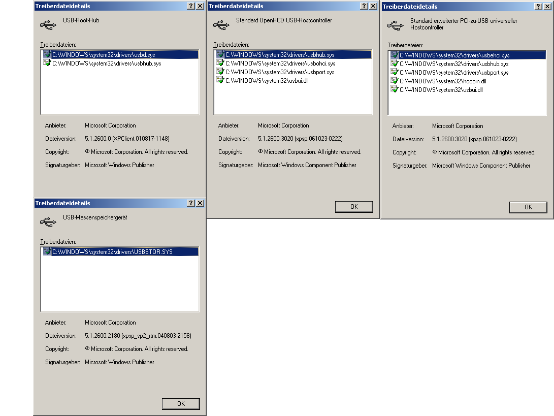

Schau Dir mal das Bild an und suche nach den Treibern in dem System32 Ordner, kopiere sie mal in ein anderes Verzeichniss, wenn dann lass die Treiber aktualisieren und weise den Rechner an die Daten von dem Ort zu nutzen, den Du angelegt hast, evtl geht es dann (Medionkrankheit)?
