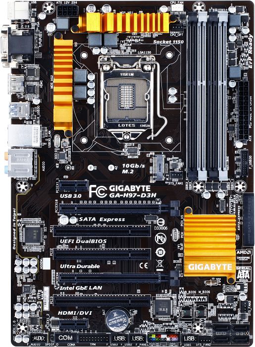

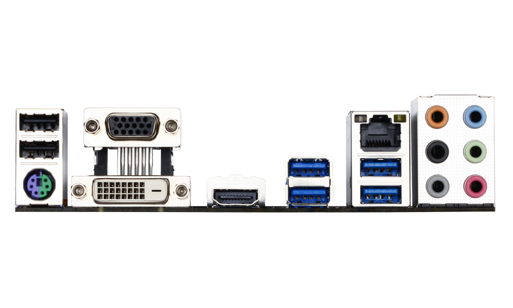

Wenn ich mir das Gigabyte H97 D3H anschaue, so gibt es hinten 2 USB 2.0 Anschlüsse, die offensichtlich für Maus und Tastatur gedacht sind und 4 Stück USB 3.0 Anschlüsse.
Sind diese 6 Anschlüsse alle seperat vom Mainboard her verfügbar. Da ist intern also nichts schon irgendwie gebrückt?
Die werden also alle seperat vom Mainboard verwaltet und am idealsten wäre es, jeden einzelnen zu nutzen?
6 x USB 3.0/2.0 ports (4 ports on the back panel, 2 ports available through the internal USB header
8 x USB 2.0/1.1 ports (2 ports on the back panel, 6 ports available through the internal USB headers
An der Seite wo die RAM Bänke sind ist der 3.0 Header und unten sind die 3x USB 2.0 Header.
Soviel Sind es genau ...
D.h. 1 Header für USB 3.0 ist auf dem Board und der stellt 2 USB 3.0 für Front her
3 Header für USB 2.0 sind an der Seite auch noch für 6x Front USB2.0
Aber so ein Header ist kein HUB von daher sind beide Kanäle Full Speed !
Und auf dem Backpanel erkennt man auch die USB Anschlüsse sehr gut
2x Schwarz = 2.0
4x Blau = 3.0

Muahdib beantwortet deine Frage sogar direkt. Ein header stellt 2 USB Anschlüsse mit jeweils voller Geschwindigkeit zur Verfügung, also keine integrierten hubs
