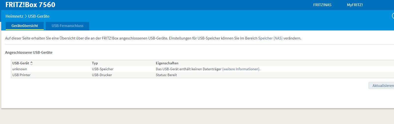

In Deiner DruckApp nicht auf den freigegebenen Drucker zugreifen. Sondern via IP des Druckers direkt auf den Drucker zugreifen. Welche IP er hat siehst Du in der FritzBox.
Der Drucker hat keine IP Adresse, da der Drucker per USB Kabel an den Router angeschlossen ist. Daran habe ich auch gedacht, jedoch zeigt der mir das nicht an. Fernseher oder Handy werden mir die IP Adressen angezeigt.
Normalerweise musst du die ip der Fritzbox und den Port 9100 verwenden. Der Drucker selbst hat keine IP. Die fb bekommt den Druckauftrag und verarbeitet ihn bzw. sendet ihn dann an den Drucker.

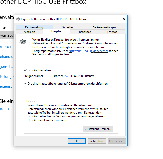

Wo kann man das beim Google Cloud Print eingeben ?
Im System ist es so eingetragen.
Mach mal den „Druckauftrag....an clientcomputer“ Haken weg
Da ändert sich nichts, ebenfalls beim einschalten des Laptops fängt er an zu Drucken.
