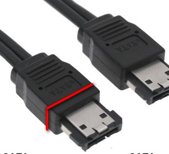

schau mal nach ob der eSATA Stecker auf beiden Seiten (Board und Rapid Case) vernünftig und tief drin sitzt. Hier mußte ich bei mir etwas Kunststoff vom Stecker per Messer abschneiden, damit der Stecker tiefer reinpaßte (siehe Beispiel Bild).
Such mal das Problem "HotSwap". Evt. kannst Du damit die HD im laufenden Betrieb einbinden
