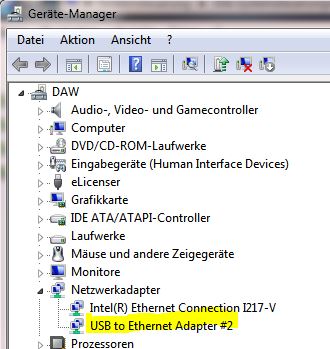

um ein externes Effektgerät (für Audioproduktion) per Anwendersoftware unter Windwos 7 bedienen zu können, habe ich ein USB Adapater gekauft, da kein LAN-Port frei war (so ist die Kette: Gerät <=> LAN-Kabel <=> Adapter <=> USB-Eingang am PC).
Die Software kann allerdings nur dann eine Verbindung zum Gerät herstellen, wenn das LAN-Kabel direkt am Netzwerkanschluss hängt - aber nicht wenn's per Adapter angeschlossen wird - obwohl der Akdapter aber im Gerätemanager erkannt wird (siehe Screenshot)
Wie kann das sein?

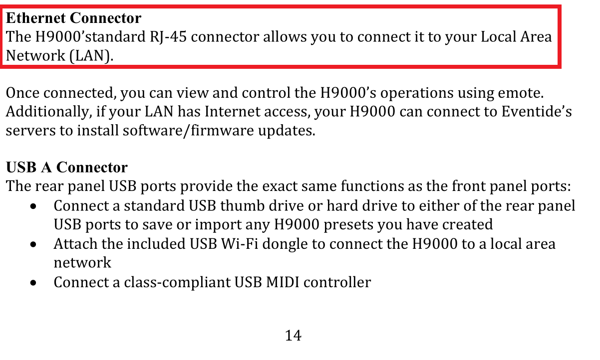

Kein Gerätehersteller der Welt ist so blöd und zwingt einen Anwender dazu, seine meist einzige RJ45-Buchse für ein Gerät zu opfern, das man genauso gut per USB o. Ä. hätte anschließen können. Das Ding gehört an einen Switch und ich wette drölf Internetze, daß das auch so im Handbuch steht.

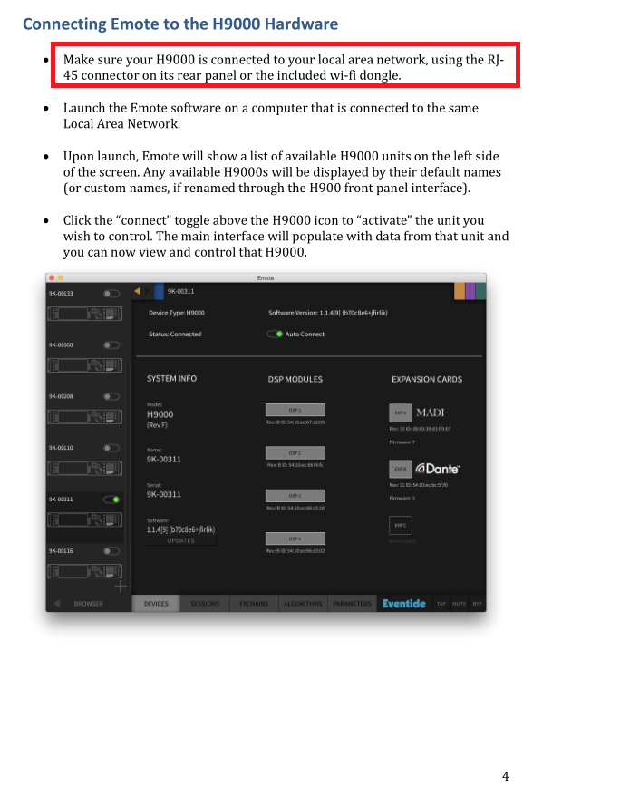

sehr schöne screenshots und Markierungen, geht nur leider am Thema vorbei...
die Anleitung da oben geht davon aus, dass beide Geräte sich in einem "normalen" Netzwerk befinden, das haben wir hier aber leider nicht (kein DHCP Server).
-> "das Gerät" wie auf Seite 60 der Anleitung auf 192.168.2.2 stellen und auf dem Windows PC den USB Adapter (über Netzwerk- und Interneteinstellungen -> Adaptereinstellungen) auf z.B. 192.168.2.1 stellen (netmask 255.255.255.0) und schon wird es laufen

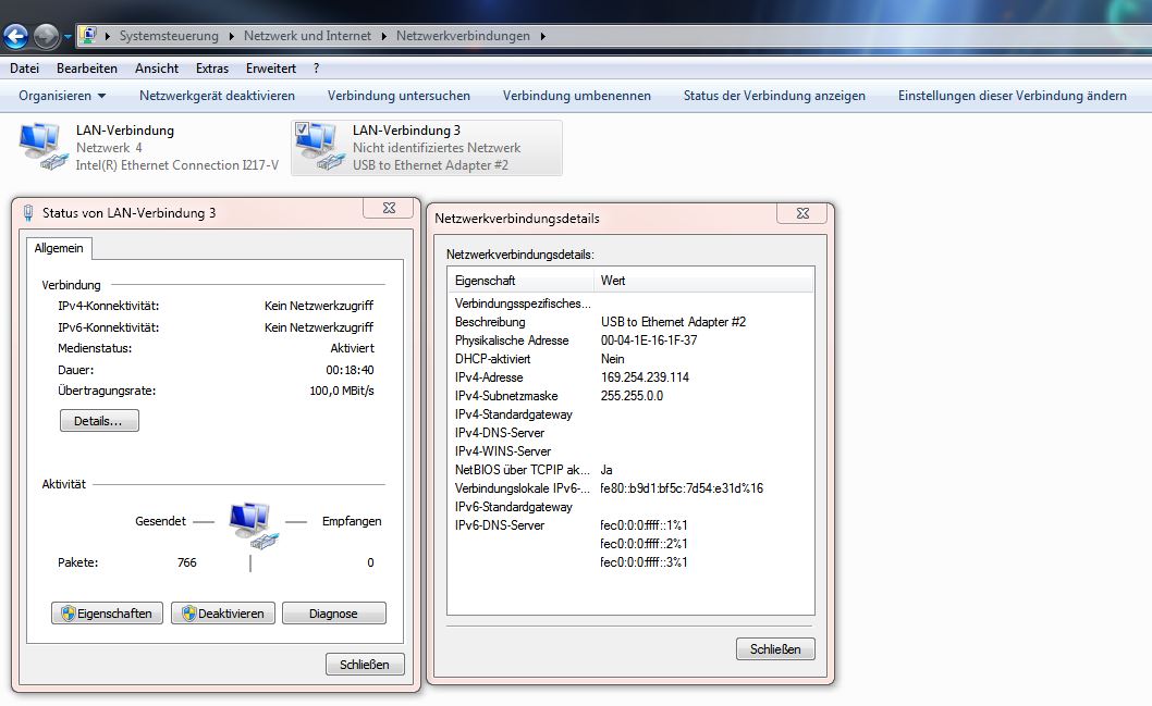

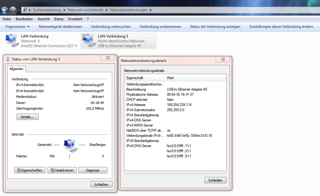

@Miceky Mouse: Meintest Du das so (siehe Screenshot)? Das funktionierte leider auch nicht. (PS: Weder die IP aus dem Handbuch, noch die im Gerät seit dem letzten Update vorgegebene funktioniert). Das Gerät selber wird jedenfalls erkannt, denn wenn man aus ausschaltet, erscheint unter "LAN-Verbindung 3" ein rotes Kreuz.

das was du (Raijin) als voreingestellte IP bezeichnest, ist i.d.R. die Fallback IP, die verwendet wird wenn kein DHCP Server gefunden wird. Und dafür ist das im Screenshot vom USB Adapter zu sehende 169.254.xxx.yyy Netz vorgesehen.

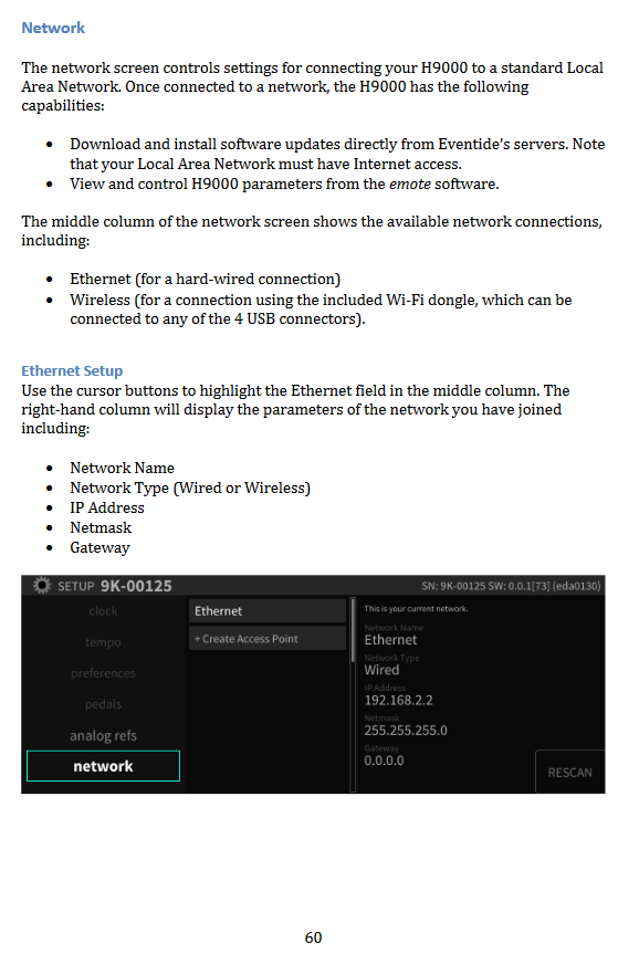

Auf Seite 60 des H9000 User Manual steht im übrigen wie man die IP über das Display am Gerät konfigurieren kann.
791602
Wenn man hier also passend zum Hauptnetzwerk eine IP vergibt, sollte es keine Probleme geben, das Effektgerät auch über den internen LAN-Port zu bedienen.
